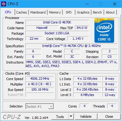

Hey Leute ich wollte eure Meinung dazu haben,
welchen Prozessor ich mir holen soll um meine Leistungseinbrüche bei Games (z.B. Assasins Creed:Origins)
zu kompensieren.
I5-4670K
Asus Z87 Pro Mainboard
16GB Corsair Vengance
EVGA GTX 1080
Sandisk SSD 128GB
usw.
Hab vorhin auch gelesen das es evtl. reichen würde ein 4790k einzubauen.
Würde das reichen? Will eigentlich auch für die Zukunft gerüstet sein.
Würde Ryzen ne gute Alternative sein?
Vielen Dank schonmal

Meinst du also die CPU ist gut genug? Mehr konnte ich leider nicht rausholen aus der CPU....
