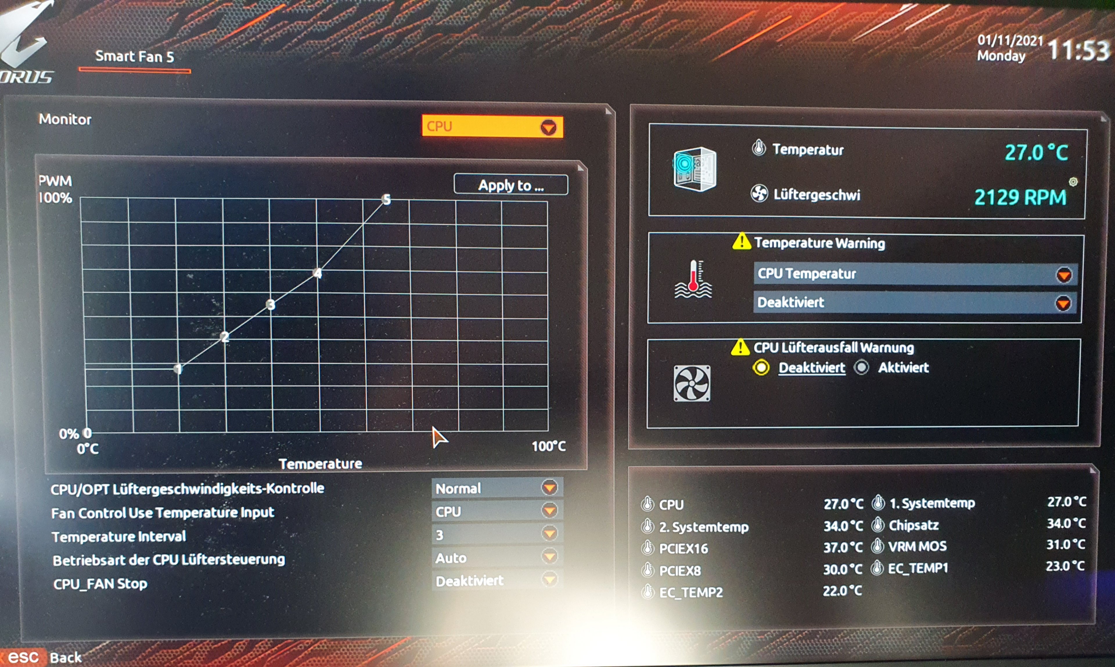

Schau mal im BIOS ob du evtl. die Temperaturarnschwellen aktiv hast und ob die Temperaturen richtig gesetzt sind
Reaktionen: bikkje
@Hortlak Temperature Warning ist deaktiviert. Die Lüfterausfallwarnung ist ebenfalls deaktiviert.
Ich hatte mir auch schon überlegt, ob ich vielleicht die Wasserkühlung falsch angeschlossen habe, da ich schon das Gefühl habe, dass die recht laut ist.
Mist :D

Ich habe mal ein Foto drangehängt. Ist nicht super, aber ich hoffe, ihr erkennt alles Notwendige...

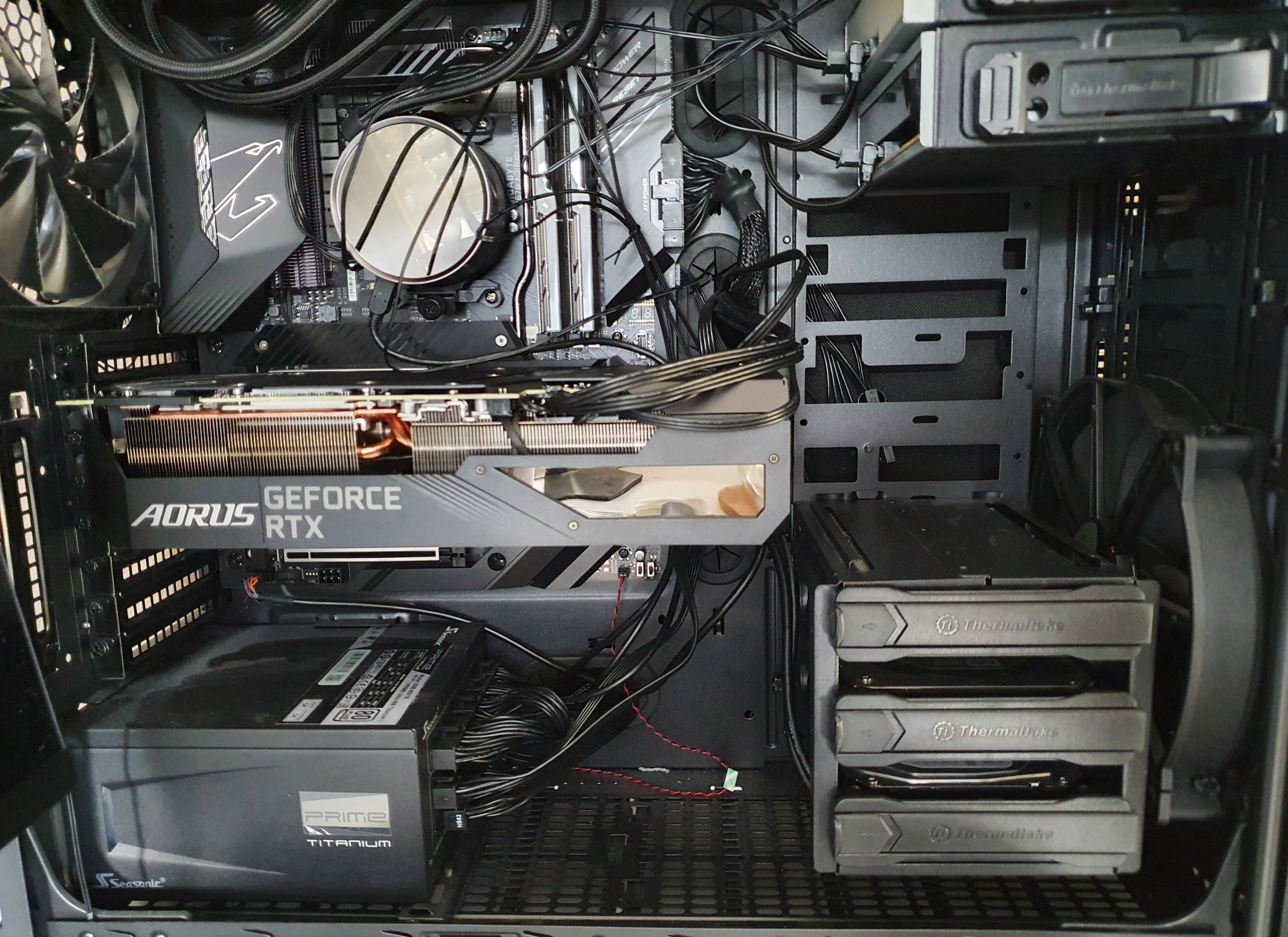

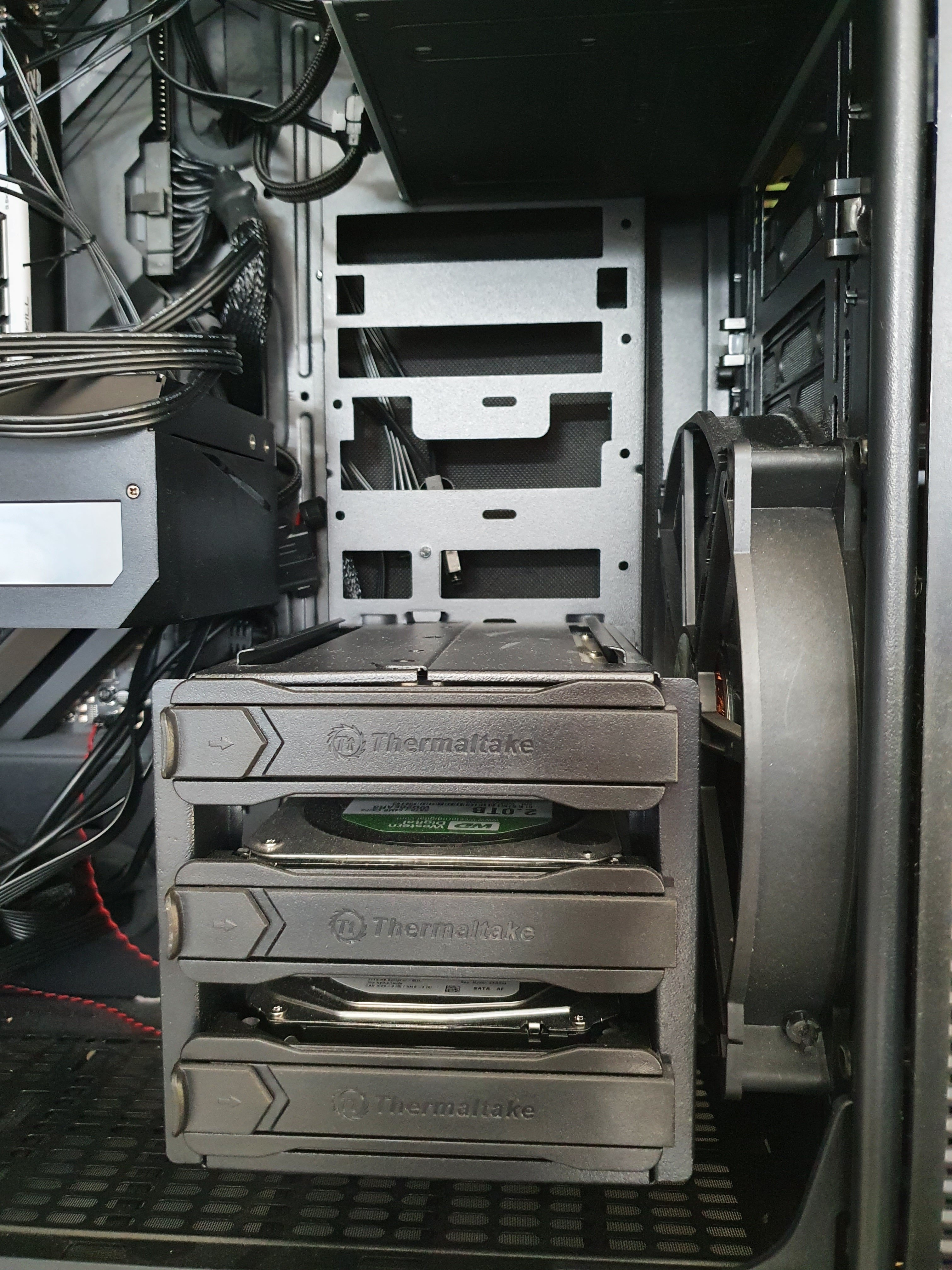

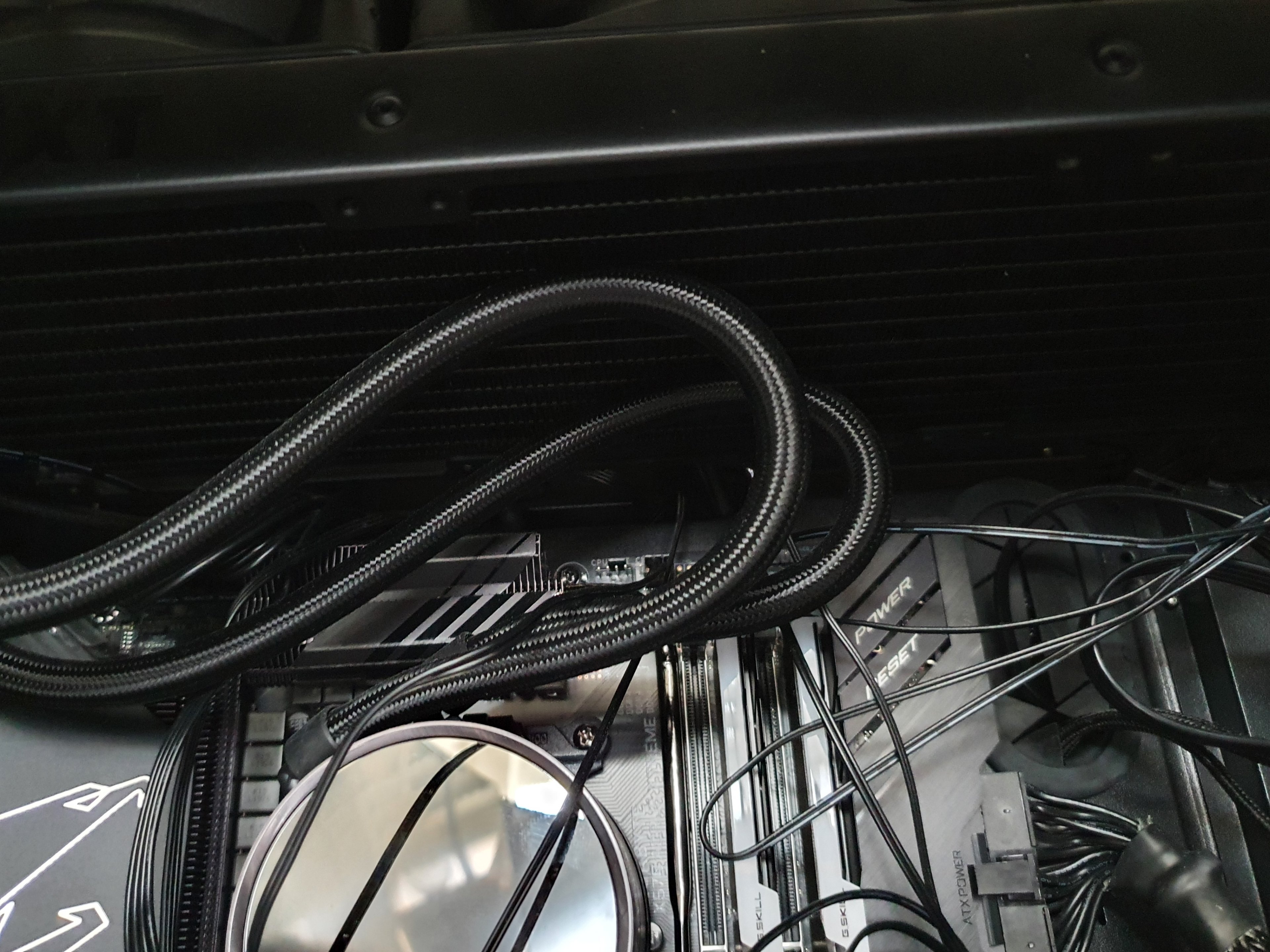

bitte mal Bilder vom Inneren des Gehäuses reinstellen damit wir sehen können wie die Kühlung aufgebaut ist.
Bitte mla Hardware-Info mit den Sensoren starten und schauen wie hoch die Temperaturen sind wenn das Piepen wiederkommt.
Reaktionen: bikkje
@Denniss anbei die gewünschten Bilder. Das Programm soll ich dann immer nebenher laufen lassen?
@Silver Server auch, wenn es sonst ganz normal funktioniert und nicht immer auftritt? Ich kann bspw. 3DMark durchlaufen lassen und da ist es bisher noch nicht aufgetreten. Oder wie gesagt, ich kann auch Battlefield spielen und dann tritt es mal auf und mal nicht. Mal nach 30 Minuten, mal erst nach 5 Stunden, mal gar nicht. Nach jedem Neustart ist es wieder weg....
Ps. Das Kabelmanagement ist nicht so berauschend, ich weiß.... :D

wie ist denn die luftführung beim radiator? Pusten die Lüfter von oben ins gehäuse oder saugen die luft raus?
Ideal wäre es wenn die Luft durch den Radiator rausblasen.
Reaktionen: bikkje
@Denniss Die Luft wird aus dem Gehäuse rausgeblasen.
Bestenfalls durch den Radiator gesaugt was nicht so effektiv ist wie mit Druck durchblasen
