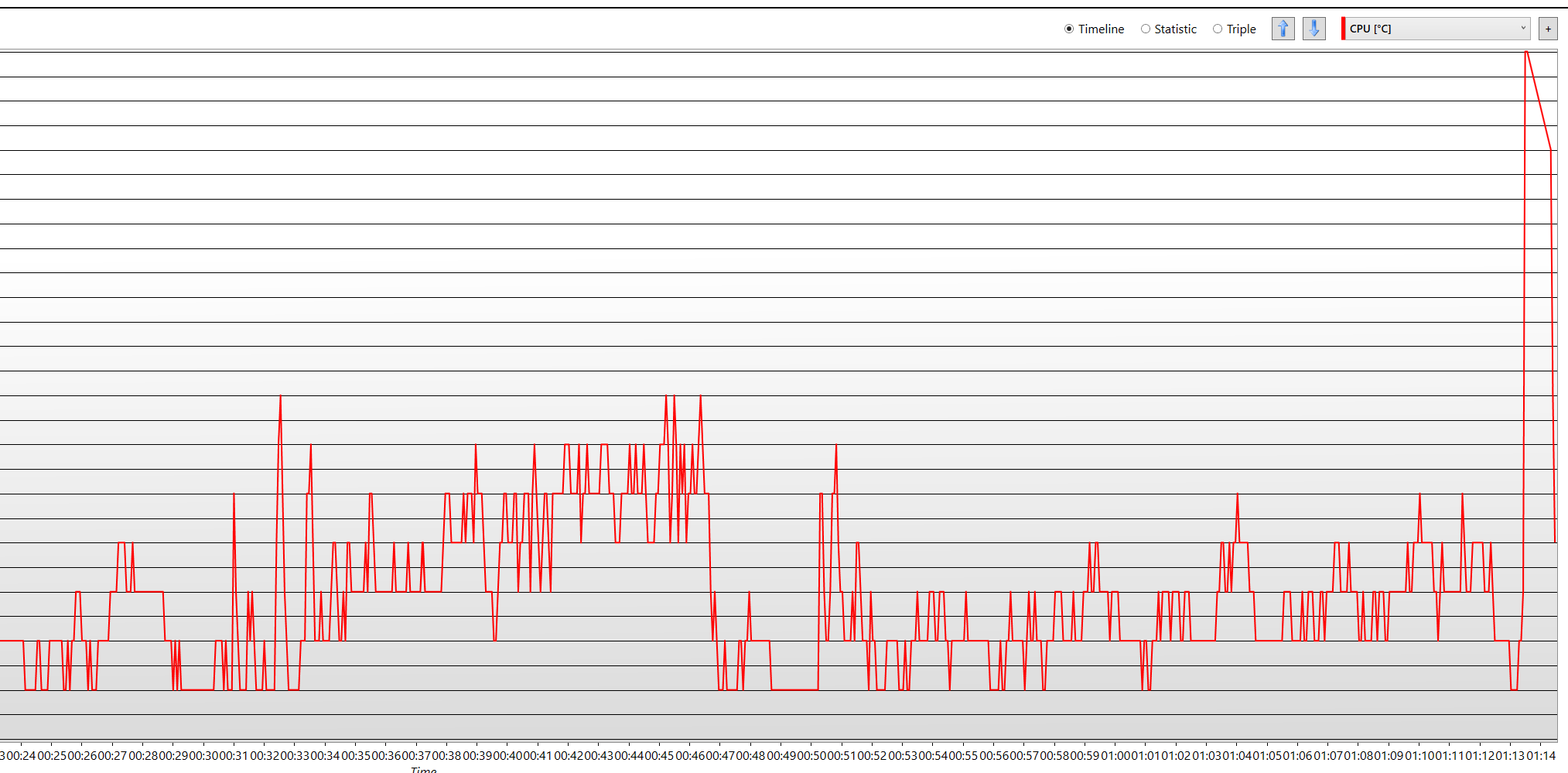

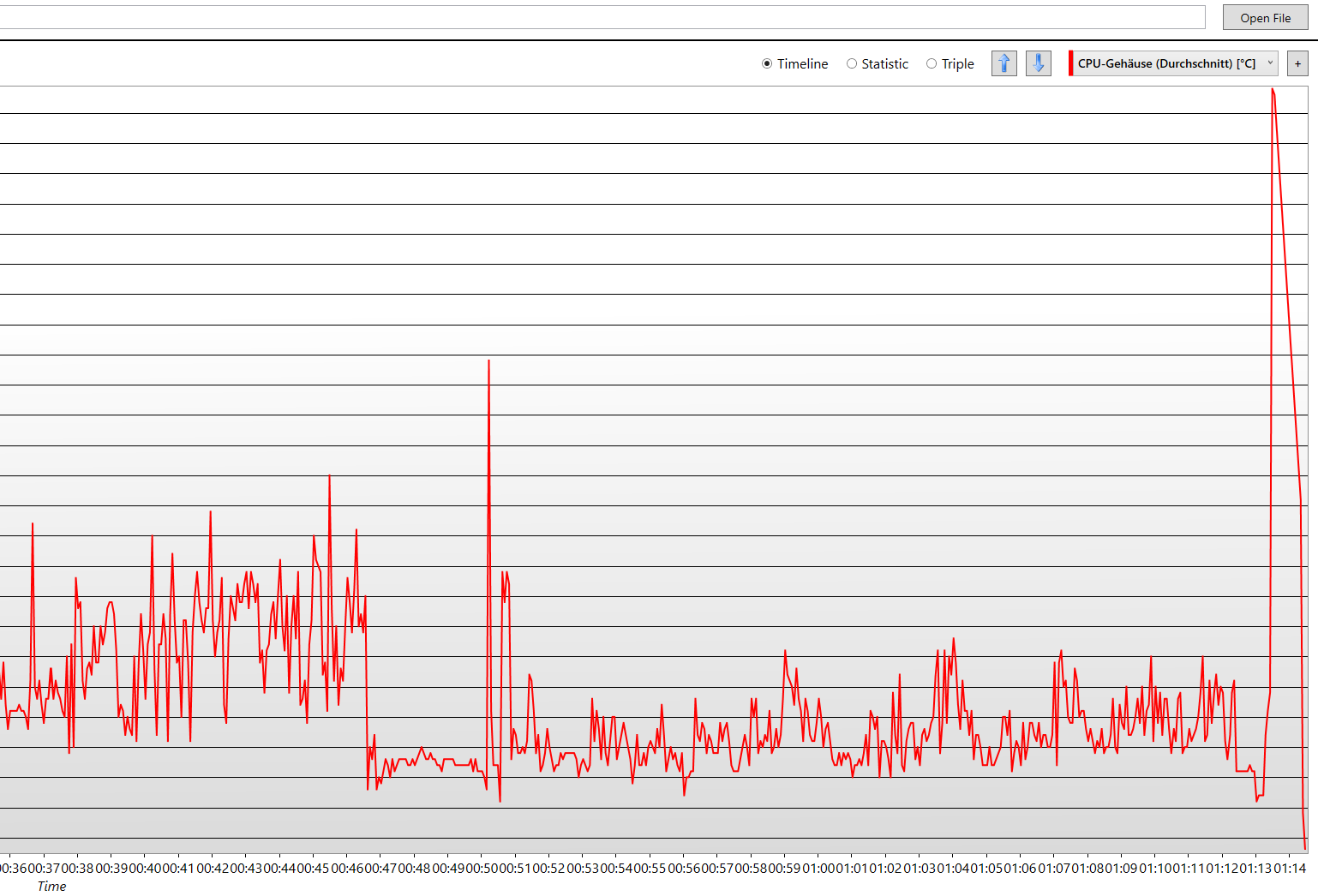

Ich habe ein 1000W Netzteil angeschlossen und trotzdem ist der Rechner wieder eingefroren.
In dem HWiNFO Protokoll finde ich vor dem Absturz eine CPU Temperatur Spitze (68Grad).
Die Protokollierung lief die ganze Spielzeit.
Könnte das Problem eine Defekte Wasserkühlung sein?
@Ti22 68°C ist mehr als im Rahmen, auch mit einer Wasserkühlung, da bei AMD die CPU soweit hoch taktet wie es die Kühlung zulässt
sofern du da nicht mit undervolting gegensteuerst
