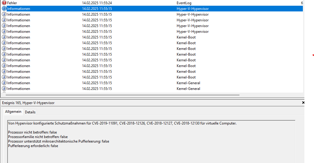

Hi Leute, mein neu zusammengestellter Rechner hängt sich während des Spielens auf.
Das Problem tritt in allen getesteten Spielen auf, nach kurzer Zeit friert Bild und Ton ein und der PC reagiert auch nicht mehr auf Tastatureingaben.
Ich habe MemTest86 2 Std. ohne Error laufen lassen, auch Prime 95 lief ca. 1 Stunde ohne Fehler durch.
Anbei der Windows Log.
Vielen Dank im Voraus.

du musst schon auf den Fehler klicken um zu sehen was der Fehler war
Reaktionen: Gizzmow, azereus und Mr. Smith
"Das System wurde zuvor am ‎14.‎02.‎2025 um 11:42:19 unerwartet heruntergefahren."
Sonst wird mir kein Fehler angezeigt...
