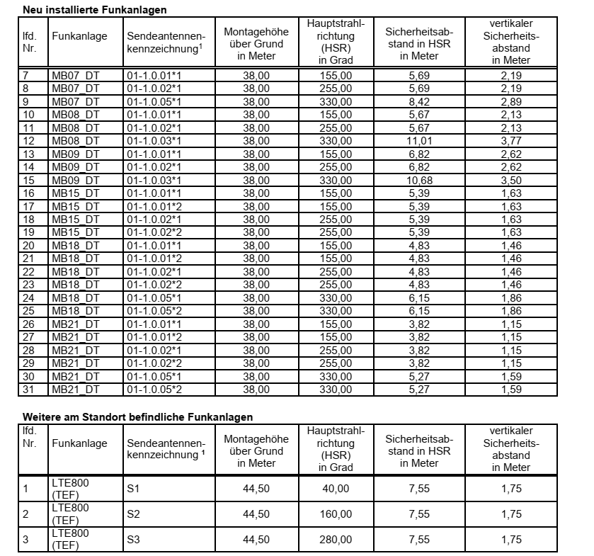

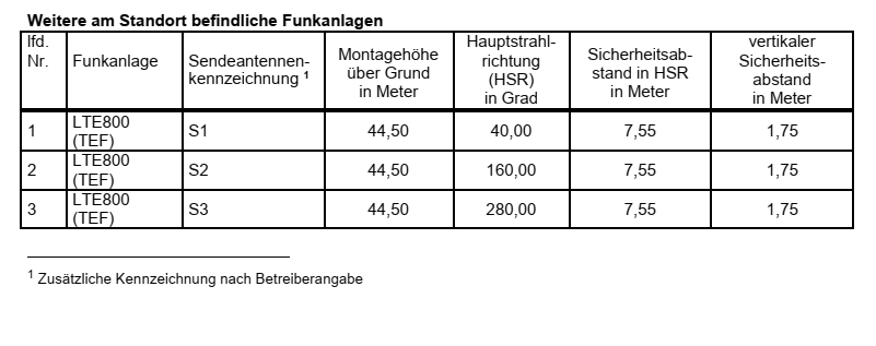

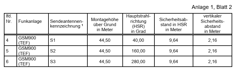

ah, ok, danke. Mich hatten die unterschiedlichen Eintraege aus 09/2021 von T und O2 (nur LTE bzw. GSM) irritiert.
Genau das ist ein schönes Beispiel:
  1. DT oben mit den neuen "Mischbetrieb"-Einträgen.
  2. TEF darunter mit älteren Einträgen, die noch Technologie-spezifisch aussehen.
