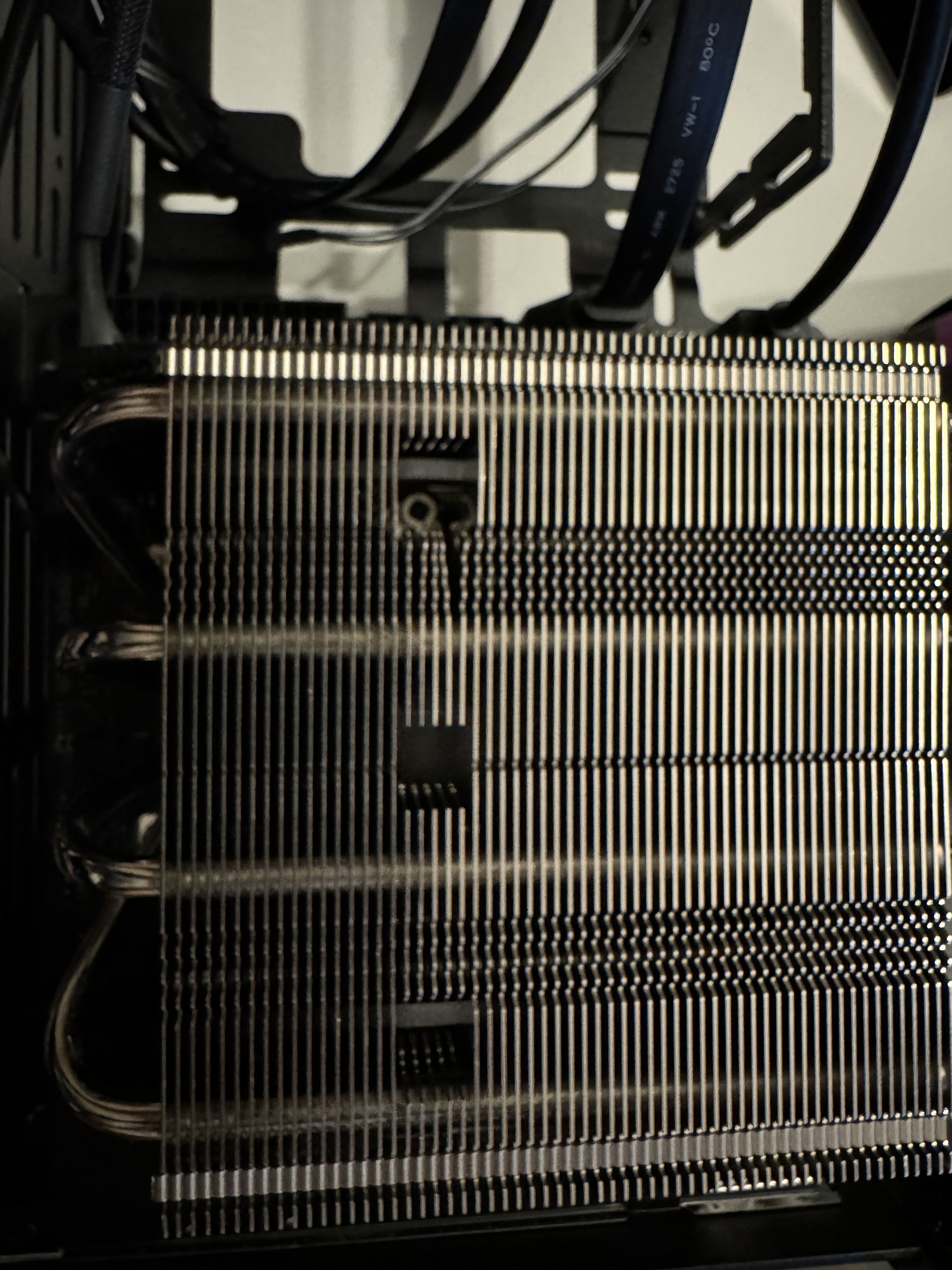

hallo liebe Leute,
ich weiß leider nicht genau wo ich dieses Problem posten soll. Bitte verschieben, falls es im falschen Bereich ist.

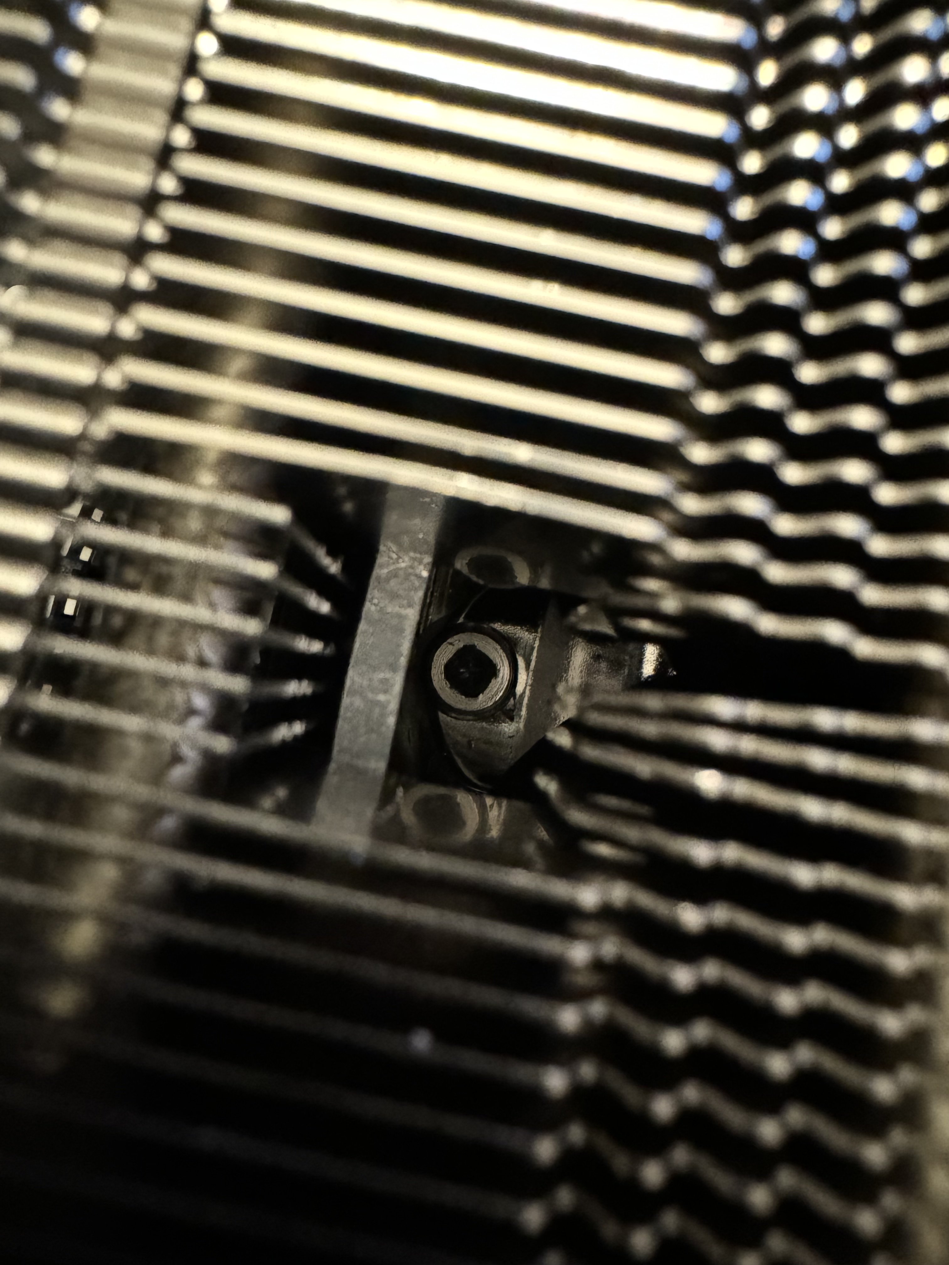

Ich hab ein ekliges Problem. Ich bin gerade dabei ein Mini ITX pc zusammenzubauen. Leider ist schon nach einmaligem drehen die Schraube des Noctua Kühlers ausgefranst. D.h. Ich bekomme den Kühler nicht mehr ab.
das wäre kein Problem, wenn die m2 ssd erkannt würde im bios. Leider wird sie nicht erkannt und um zu prüfen, ob sie richtig eingesteckt ist muss ich den Kühler abmontieren. Ich stecke in der sc…^^ (siehe Bilder )
Gehäuse: fractal terra
Kühler: noctua s1 ghost
Hat einer eine Idee wie ich das Problem lösen kann ?
Vielen Dank im Voraus.

Es mit einem Schlitzschraubendreher probieren.
Oder, mit einem Vierkantschlüssel, da die Schraube, fast viereckige Kanten hat.
Reaktionen: BFF
Gummiband drunterlegen, Heißkleber auf den Schraubenzieher, Größeren Schraubenzieher oder andere Geometrie (z.B. Schlitz oder Torx) testen.
Reaktionen: cosmo45, Weltenfresser, DJMadMax und 5 andere
Wie soll das passiert sein? Bohrmaschine als Schraubendreher verwendet?
Versuche einen anderen Schraubenzieher/Bit zu finden, der evtl. noch greift – Schlitz, Inbus etc. und/oder mit einem Gummiband dazwischen für mehr Grip.

Was aber eher durch falsches Werkzeug oder überschreiten der 0,6Nm Drehmoment passiert ist 😉,
Wird echt schwer da ran zu kommen, mit ner Spitzzange kommt man da nicht zufällig ran, oder.
Oder Schraubendreher mit Kleber auf der Schraube fest kleben

glaub ich dir nicht. weil aussehen tuts, nach akkuschrauber und total unpassendes bit.
das kreuz ist schlicht nimma da, das kommt ned von "einmal drehen".
mit torx kannst probieren, aber rechne damit, das bit zu ruinieren.
du braucht einiges an anpressdruck und sehr viel gefühl beim andrehen.
ansonsten gibts eigene "entfernungs bits" für abgenudelte schrauben, immer wieder auch mal beim aldi um schmales geld.

Aber man sieht noch Kanten wo ein Schlitzschraubendreher mit etwas feinfühligem Druck noch Chancen hat.
Einmachgummi drüber und mit viel Gefühl lösen.

Leg ein Stück Gummi auf den Schraubenkopf,
z.B ein Stück von einem Einmachglas Gummi.
Dann Schraubenzieher mit etwas Druck aufsetzen und rausdrehen

Schlitz oder lieber Kreuz benutzen? Versuche gerade das Gummi an den Kopf zu befestigen.
Nimm einen Kreuz.
Aber rutsch nicht ab, sei vorsichtig.

Wenn alles nix hilft. Metallbohrer in Schraubenkopf Größe. Kopf abbohren und Schraubenreste später mit einer Zange entfernen.
Anforderung:
1x Ersatz Schraube
1x Elektroschrauber
1x Metallbohrer
1x Zange
2x Geschickte Hände

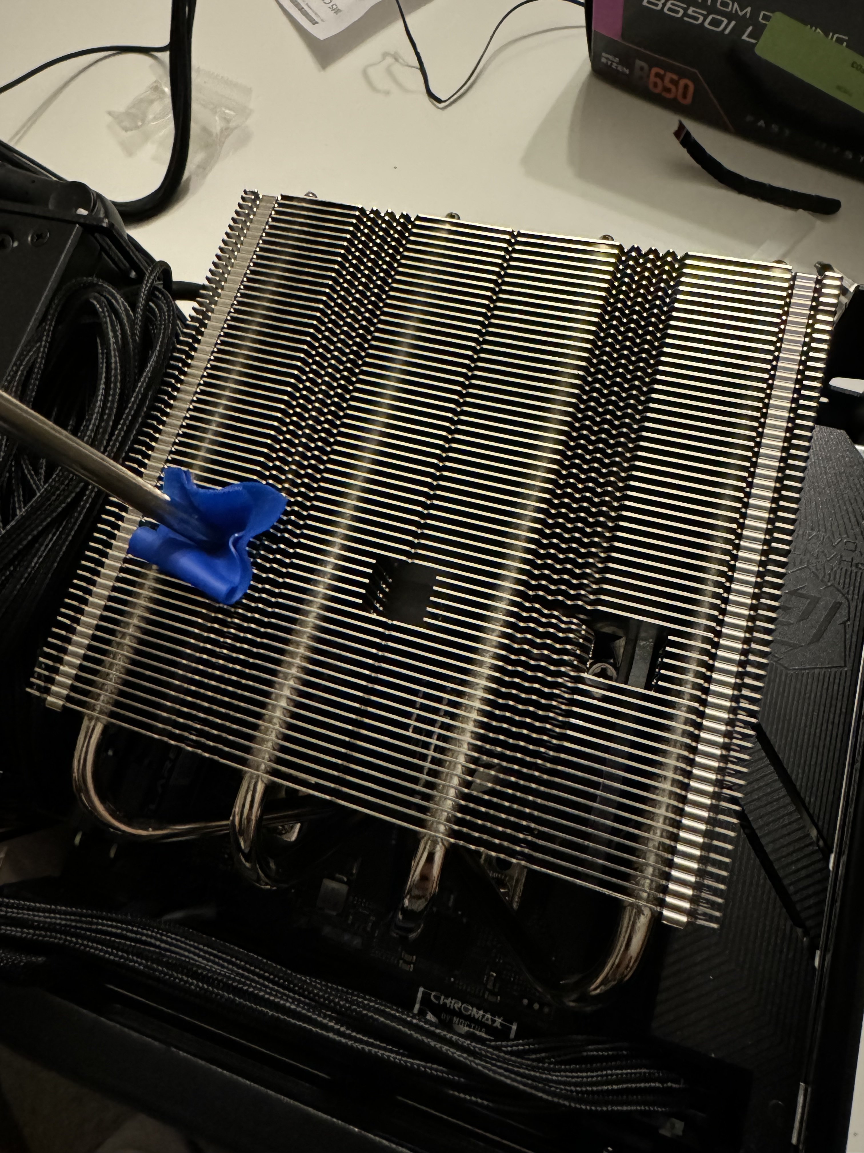

Danke für die vielen Antworten. Das Problem ist ich kann es nicht einfach drauflegen. Ich hab nicht viel Spielraum. Hier noch ein Bild. D.h. Gummi wird mir vielleicht nicht weiterhelfen, da es zu dünn wäre. Ich mach mich auf die Suche nach einem langen schlitzschraubendreher. Ansonsten bin ich auch bereit diesen Lüfter zu opfern, wenn ich wüsste wie:D
Edit: Ach sry das Bild hatte ich schon bereits gepostet
Edit2: Sonkönnte ich es noch versuchen, aber denke das Stück Gummi würde drin bleiben (siehe Bild 2 )

Man, probier es einfach aus wenn der Gummi aufliegt.
