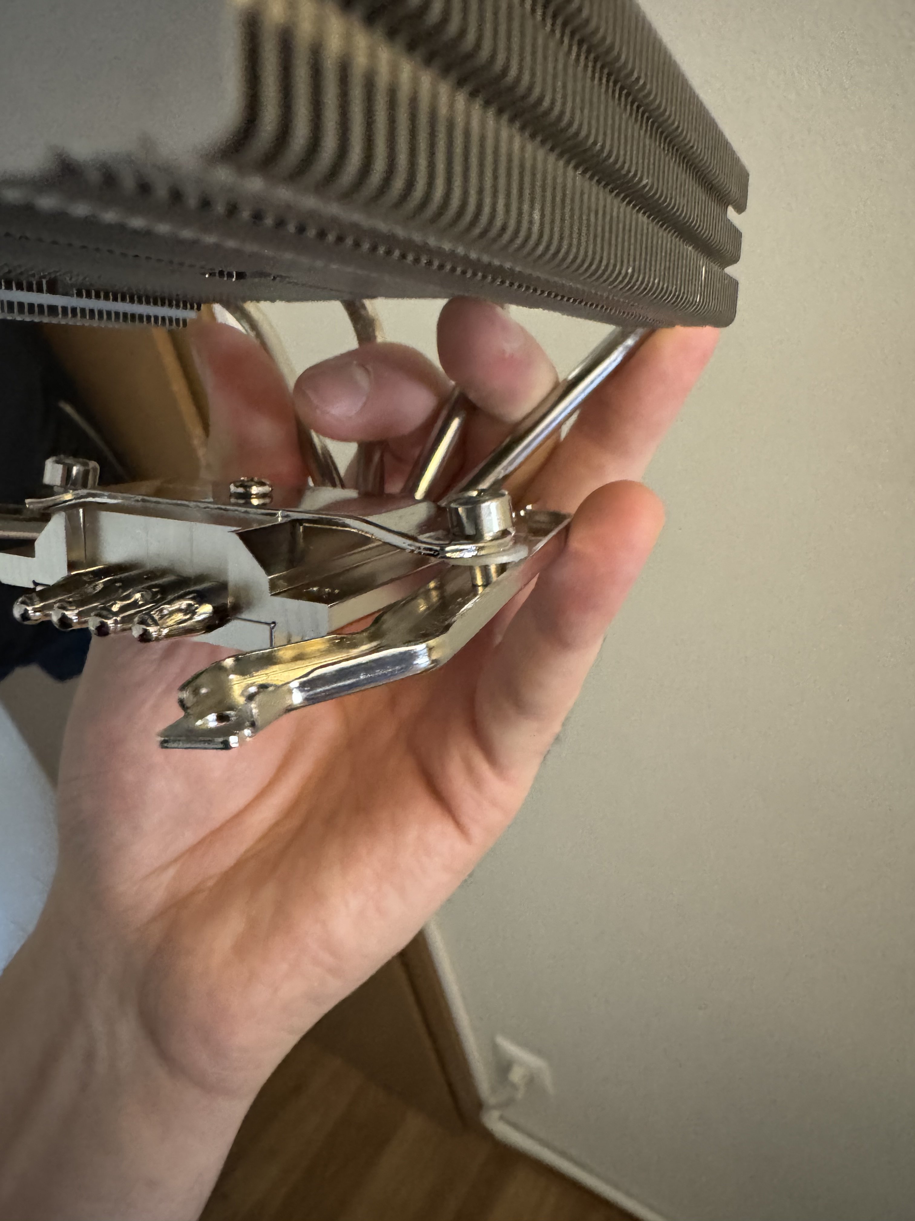

Wenn Du morgen im Bauhaus bist, kaufst Du Dir am besten noch nen Bolzenschneider. Mit dem zwickst Du dann die Heatpipes durch.
Vielleicht tut's auch ein hochwertiger Seitenschneider(Knipex), da müsste man aber erstmal klären ob der den Durchmesser der Heatpipes packt.
Dann kommst Du auch an die Schraube ran.
Vom 90° Kreuzschlitz würde ich mir nicht viel erhoffen, vor allem auf dem doch sehr begrenzten Raum.
Im hornbach ubd im Bauhaus gewesen. Die haben sowas nicht. Na toll. Bestelle das jetzt bei Amazon.

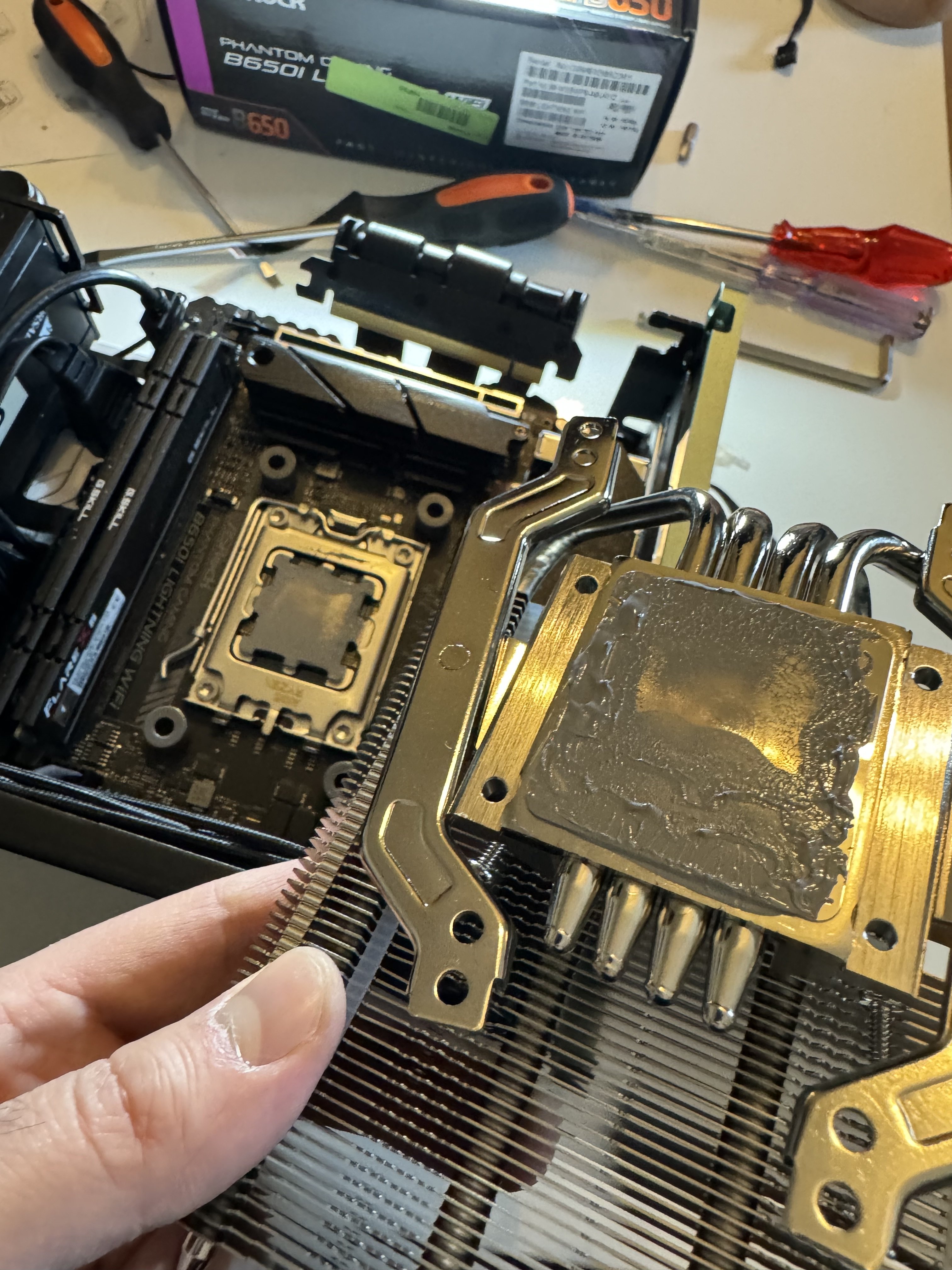

@Weltenfresser das wird mit großer Sicherheit funktionieren. Ich will nicht an die ausgefranste Schraube, sondern an die Schrauben, die die brackets festhalten um den Kühler inkls. der mountains zu entfernen.

Na dann viel Erfolg.
Hab es geschafft. Kam an die Schraube dran mit einem flachen Schlitzdreher durch den kühlergrill. Jetzt muss ich nur noch die Schraube am Kühler abbekommen. Sind das Standard Schrauben die man im Baumarkt bekommt ?

Kannst Du da den Schraubenkopf jetzt nicht mit einer Zange packen?

Nein, denn das ist eine Gewindehülse mit Schraubenkopf.selami023 schrieb:Sind das Standard Schrauben die man im Baumarkt bekommt ?
Sowas findest du nur beim Hersteller, sofern er sowas im Ersatzteillager hat. Und genau da beginnen deine Probleme.
Was du machen kannst, wenn du es geschafft hast die Schraube zu lösen, mit der Säge/Dremel einen Schlitz reinsägen.
So das du mit nen normalen Schlitzschrauber sie wieder verwenden kannst.
Mehr bleibt da eigentlich nicht.
