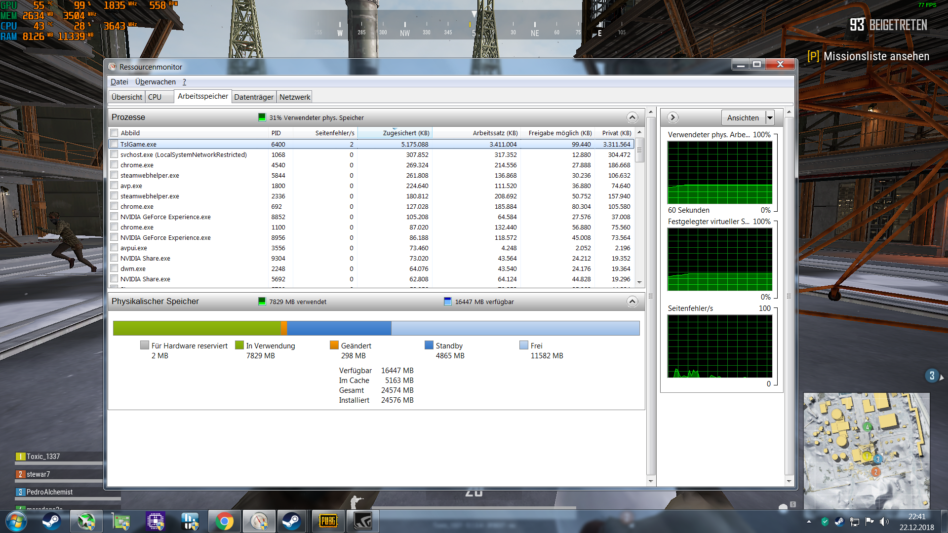

ist es normal, dass Windows, zum Beispiel im Spiel, eine größere Auslagerungsdatei verwendet als physischen Speicher? Ich füge mal den Screenshot bei. Später ist die Auslagerungsdatei bei "PUBG" ca. 5 GB groß, während mein RAM nur ca. 3 GB verwendet. Speicher ist sicherlich genug da und die Größe der Auslagerungsdatei manuell anzupassen hat auch jedes mal nichts gebracht.
Ich habe erst kürzlich meinen RAM um das Doppelte erweitert, doch dieses "Problem" bestand auch schon vorher. Nach dem Einbau meiner drei zusätzlichen Module war nichts ungewöhnlich. Windows zeigte sofort den vollen RAM an und CPU-Z hat auch alles richtig angegeben. Im Screenshot sieht man einige page misses aber ich glaube es liegt daran, dass ich grad erst ein paar Programme gestartet hatte. Sonst ist da immer alles recht ruhig. Als ich den virtuellen Speicher allerdings manuell wohl zu niedrig gestellt hatte (4096 MB), bekam ich bei der besagten TSLGame.exe einige hundert page misses bzw. Seitenfehler/ s. Ich freue mich über jede Antwort, danke für eure Hilfe.

Wo siehst du denn, dass die Auslagerungsdatei ca. 5GB groß ist?
Ich sehe nur, dass ca. 5GB als Cache benutzt werden, d.h. darin befinden sich Dateien die Windows bereits für den evtl. Bedarf im Voraus geladen hat.
Ist hier z.Zt. auch nicht viel anders, ca. 6GB vom RAM werden für Betriebssystem u. Anwendungen benutzt, ca. 6,5GB als Cache.
Die Auslagerungsdatei dümpelt hier vom System verwaltet mit genau 1GB herum. ;)
Reaktionen: Toxic HL
Auf einer guten Seite wurde geschrieben, dass im Ressourcenmonitor die "zugesicherte (kb)" die Auslagerungsdatei darstellt. Der "Arbeitssatz" ist der belegte physische Speicher.
Ich bin während des Screens nur in der Lobby gewesen. Wenn ich spiele, dann steigen die Werte auf jeweils 5 GB und 3 GB (Nur PUBG). Zocke mal eben kurz und zeige einen neuen Screen.

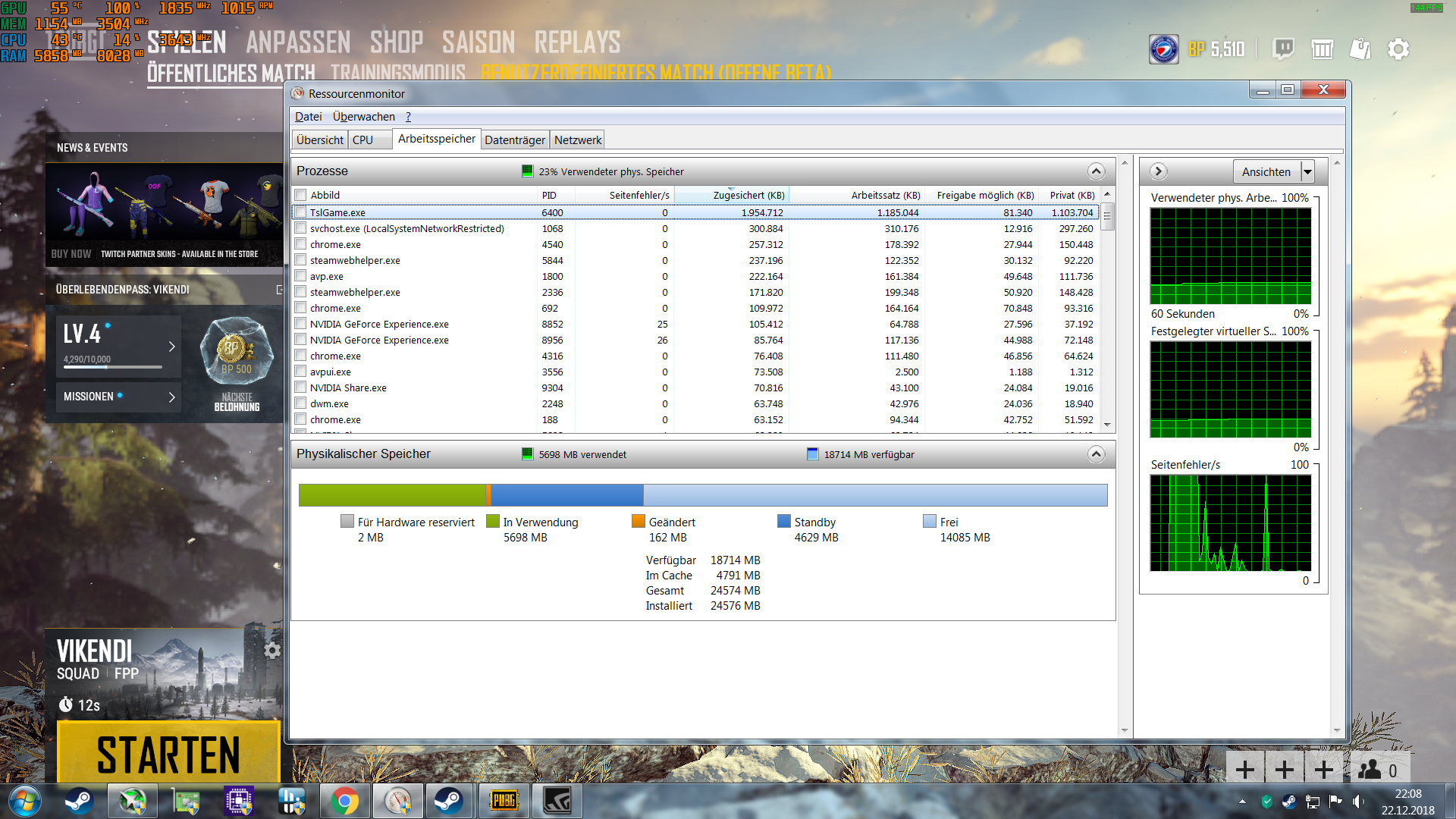

Das hatte ich mir auch so zurechtgemalt, aber irgendwie stört es mich gewaltig. Ist es noch sinnvoll, die Auslagerungsdatei manuell festzulegen oder sollte man es den neueren Windows-Betriebssystemen überlassen? Habe gelesen, dass man durch manuelle Eingabe Rechenzeit spart. Eingestellt sind jetzt min. und max. 16 GB.
Die Angabe der Auslagerungsdatei durch den MSI Afterburner bzw. Rivatuner kapiere ich auch nicht. Ist meine Auslagerungsdatei im Ganzen 11 GB groß? (Oben links im Bild, der unterste rechte Wert)

Dxdiag zeigt unter dem falsch beschriebenen Wert "Auslagerungsdatei" den insgesamt genutzen virtuellen Speicher an sprich RAM + Pagefile

Ja, ganz genau. Auch so habe ich gedacht, lol. Als ich den Wert aber niedriger ansetzte, bekam ich mehrere hundert "page misses" und Windows schien sich auch gar nicht um die manuelle Eingabe zu kümmern, weil die Auslagerungsdatei dennoch beliebig groß verwendet wurde. <- Dazu hatte ich dann gelesen, man solle die Auslagerungsdatei löschen, neu booten etc... aber ich glaube, das spare ich mir alles besser.^^
Danke für den Hinweis, was die Werte betrifft. Ich nutze also doch eine kleinere Auslagerungsdatei auf der HDD als angenommen?

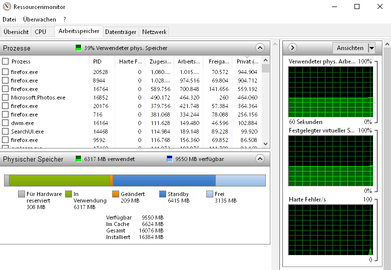

Obwohl, eine vielleicht dämliche Frage hätte ich noch. Auf den Screens sieht man das auch, dass mein RAM nur 2 MB für andere Hardware reserviert. Ich konnte noch keinen ähnlichen Screen finden. Ist das auch normal? Haha
Reaktionen: Neo1179
Ob da nun 2MB oder 3 MB für Hardware reserviert steht ist wurscht. Hier sind es bei dem Notebook, siehe Screenshot weiter oben, über 300MB (für iGPU).
