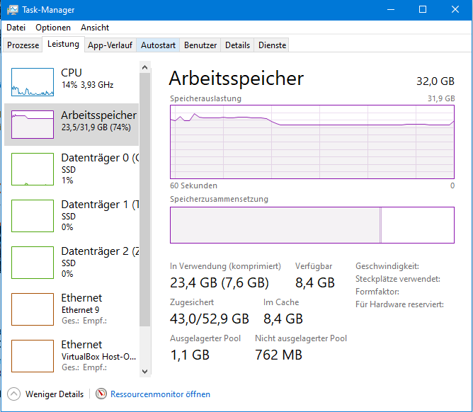

Danke. Es ist komisch, wenn ich was im Programm anwähle wie ich im vorherigen Post beschrieben habe, geht cpu und gpu auslastung runter. Muss es dann am Ram liegen?
Im Taskmanager sagt er Ram 83% belastet. Im Leistungstab beim Speicherauslastungsdiagram 31,9GB. Brauche ich dann mehr? oder doch Tendenziell Singlecore cpu?

Es wird u.U. schon kurz vor "RAM voll" ausgelagert. Und das ist langsamer.

Windows lagert ab grob 80% reserviertem Ram aus. mehr Ram kann also durchaus helfen.Hmmmmm schrieb:Im Taskmanager sagt er Ram 83% belastet. Im Leistungstab beim Speicherauslastungsdiagram 31,9GB. Brauche ich dann mehr? oder doch Tendenziell Singlecore cpu?
Allerdings kann man das nur schwer vorhersagen, da es teilweise gar kein Problem ist, wenn ungenutzte Daten ausgelagert werden.
Man kann nur leider nicht vorhersagen ob da viele reservierte und ungenutzter Speicher ist, der problemlos ausgelagert werden kann, oder ob das meiste benötigt wird und mehr Ram wirklich etwas bringt.

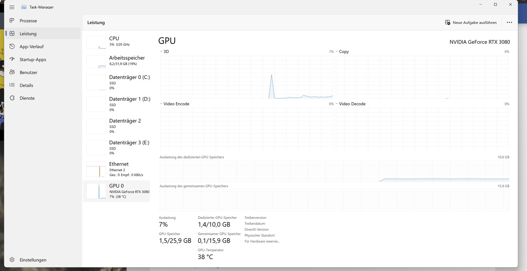

Ansonsten muss man beim Taskmanager aufpassen, denn der zeigt die GPU Ausastung oft sehr falsch an...manchmal auch passend...aber man kann sich nicht darauf verlassen.
Daher ist der Afterburner oder ein ähnliches Programm deutlich hilfreicher.
