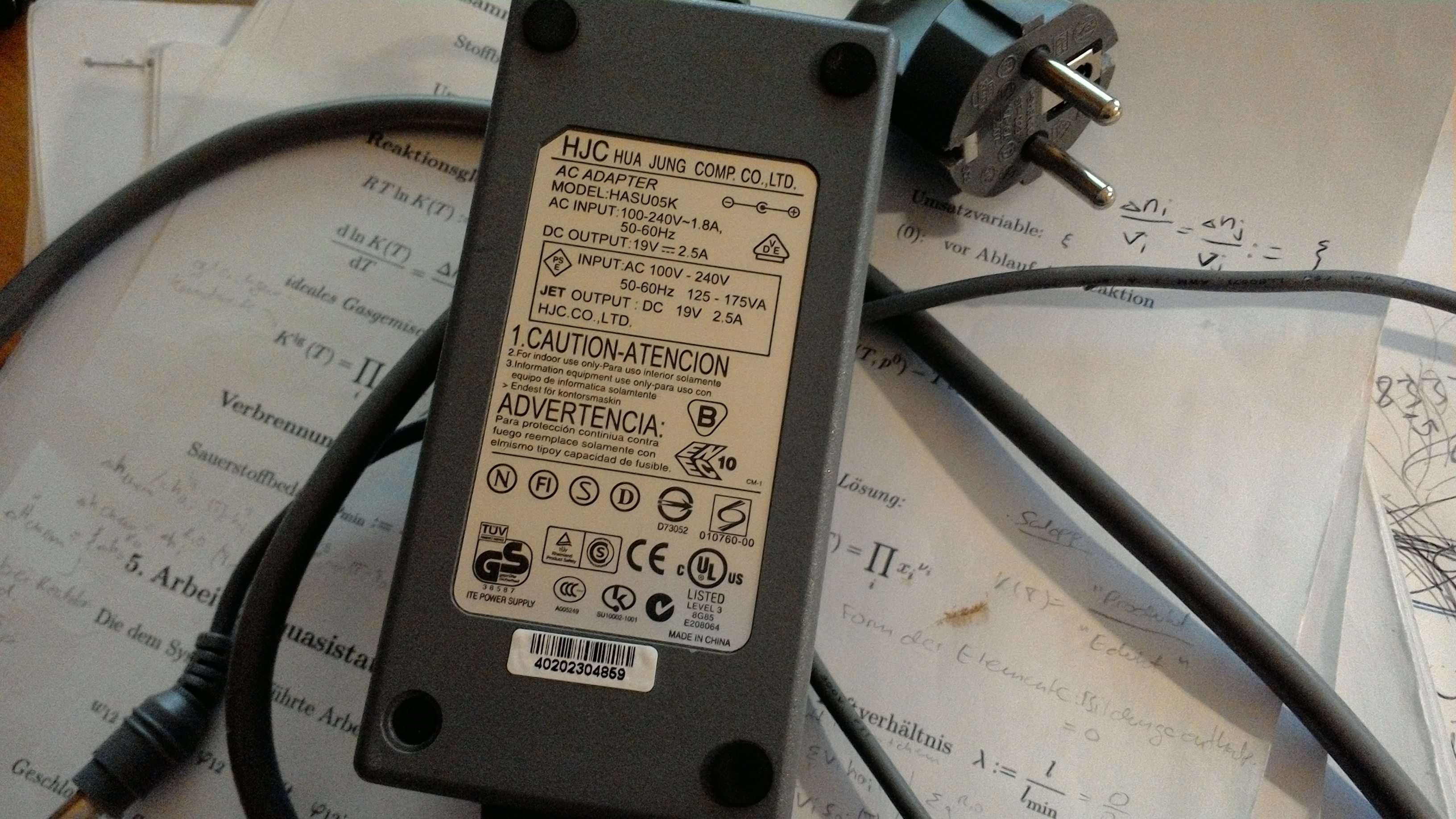

Ist das hier von der Stromspannung schon zu heftig? Laut Beschreibung sollte der Verstärker ja mit bis zu 20V betrieben werden können, also sollte es noch passen.
Das ist ein altes Netzteil eines TFT Monitors. Wenn das klappen würde bräuchte ich kein neues Kaufen.
Der Verstärker an sich geht sogar bis 26V. Bleibt die Frage ob die restlichen Bauteile das auch aushalten.
Da aber bei AliExpress steht, dass es bis 20V geht, kannst das Netzteil nehmen, vorausgesetzt die Polung stimmt (kann ich morgen mal nachschauen).
Welche restlichen Teile meinst du?
die Polung muss bei beiden gleich sein oder? Also + innen (ist bei beiden; zumindest ist es auf dem Verstärker auch genauso aufgedruckt)
Das Intern verbaute Board (ich denke, dass es das ist) hat unter anderem auch noch Kondensatoren verbaut, welche, zumindest wenn es Elektrolyt Kondensatoren sind, eine maximale Betriebsspannung haben (andere Kondensatortypen haben das zwar auch, doch sind diese weit von den bei dieser Anwendung anzutreffenden Spannungen entfernt).
Doch da mir das nicht nach Elektrolytkondensatoren ausschaut, würde der Verstärker wohl auch 26V verkraften. Da dein Netzteil aber 19V hat, brauchst du dir da keine sorgen drum machen.
Habe mir die Polung gerade auch auf den Bildern angeschaut und gebe dir recht, die Polung ist gleich und somit wie es sein soll.
Die max. Spannung ist bei vielen dieser Amps auch abhängig von der Impedanz der Speaker. I.d.R. sollte man die max. Spannung nur dann als Spannungsquelle nutzen, wenn es auch wirklich 8Ohm-Speaker sind, die damit betrieben werden. Je niedriger die Impedanz, desto niedriger sollte das NT in der Spannung liegen. Bei 4Ohm sind 19V schon sehr grenzwertig (laut Hersteller sollten es dann <18V sein). ;)
Polung ist weniger das Problem, die sollte eigentlich immer + innen sein.
Die "zu hohe" Spannung dürfte dann aber nur was machen, wenn man sowohl den Verstärker als auch die Quelle voll aufdreht, da dann der Strom bei maximaler Ausgangsspannung des Verstärkers zu groß wird.
Und selbst wenn alles auf Maximum ist, sollte sich der Verstärker einfach nur abschalten, da dort Schutzmechanismen sind (ich hab meinen jetzigen, (auch ein TDA7492, jedoch ein offenes board) und paar andere kleine Verstärker schon einige Male unabsichtlich kurzgeschlossen - passiert ist nichts).
Passieren muss da auch nix (hab selbst schon div. Digi-Amps ans Maximum getrieben), aber entweder zerrt es, oder der Amp macht thermisch früher dicht als notwendig. Auch wenn es i.d.R. schadlos bleibt, so ist es doch nicht ideal. Bei geringer Lautstärke sollte es aber egal sein und auch mit 19V wunderbar klappen...
Ok nachdem ich jetzt sämtliche Kabelbestände meinerseits durchgewühlt habe habe ich ein Kabel gefunden mit 12V 1.5A, der richtigen Polung und dem Gleichstrom Zeichen beim Output.
Allerdings steht da oben in der Ecke des Etiketts AC Adapter und nicht DC. Ist damit gemeint dass es von AC auf DC umwandelt? Oder muss da tatsächlich DC drauf stehen? Alle anderen Angaben stimmen ja.
12 AC wäre nicht ok :O und wenn man mehr als 10W Leistung will wäre eine höhere Spannung kein Unsinn.
Ja, damit ist gemeint AC -> DC.
Ok, dann bin ich ja soweit durch.
