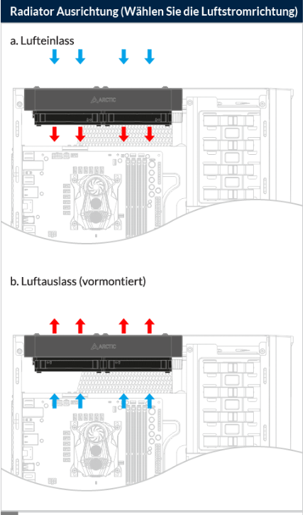

Die Wasserkühlung soll oben verbaut werden, allerdings frage ich mich welcher Einbau Art effizienter ist:
Macht es Sinn einen 3ten Front-Lüfter einzubauen und dann Variante B zu nehmen?
Ich würde auf jeden Fall den 3. Frontlüfter mit einbauen oder du montierst die beiden vorderen eben Unten und Mitte. Würde auch zu Variante b) tendieren, wobei es im Endeffekt wahrscheinlich keine 2°C ausmacht... Kannst ja mal gegentesten.
Jetzt werden dir gleich welche erzählen, dass du mit Variante b) ja die ganze "heiße" Luft durch den Radi ziehst und a) doch soo viel besser sei. Glaub mir, das merkst nicht. Da du vorne durch die zwei oder drei Lüfter immer genügend Frischluft zur Verfügung hast. ;)
Falls möglich würde ich Variante A, mit push statt pull verbauen.

Dan wie geschrieben: Variante A mit Push. Pull macht deutlich weniger Durchsatz durch den Radiator.
Reinigung ist etwas schwieriger, das stimmt.
