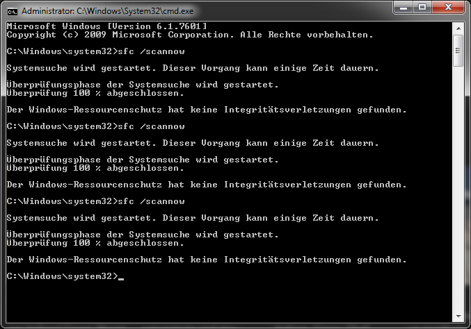

Öffne bitte eine Eingabeaufforderung mit Rechtsklick als Admin und lasse den Befehl "sfc /scannow" (ohne " + dann ENTER) unter Umständen MEHRMALS laufen.
PC nach dem Durchlauf neu starten.
Eventuelle genaue Fehlermeldungen bitte posten. Danke.
