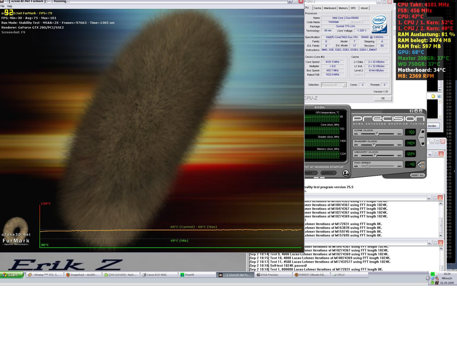

also meine Werte:
Zimmertemperatur 25,5° stieg dann zum schluss auf 26°(Sonne schneint etwas ins Zimmer)
IN = Temperatur vor dem Radiator
OUT = Temperatur nach dem Radiator
(IN/OUT)
IDLE Wassertemperatur 28,5°/27,3°
Last Wassertemperatur 34,2°/31,5°
Last habe ich Prime95 und FurMark gleichzeitig laufen lassen. Also beim Zocken geht die Wassertemperatur nicht so weit nach oben.
Testdauer 25 Min.
Ich hoffe das hilft euch was. Ich habe noch einen Screen angehändigt. Zum Beweis der Hardware und Taktraten^^.
