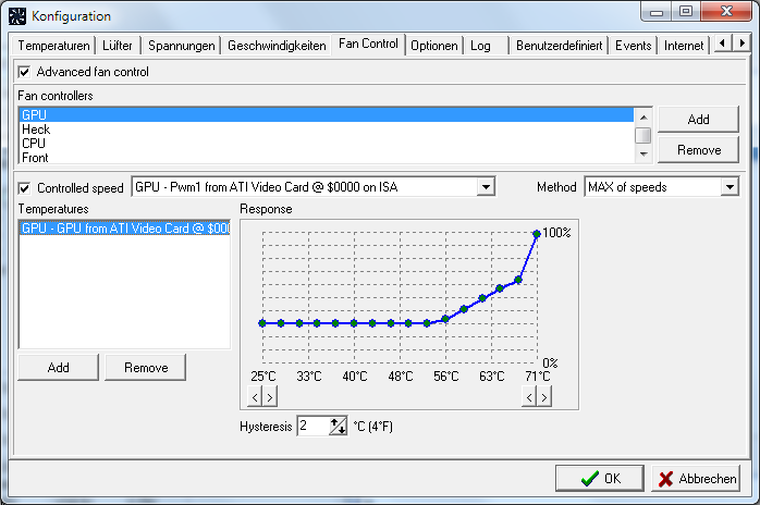

Wenn du alle Lüfter direkt ans Mainboard anschließt, empfehle ich dir echt auf eine Software-Lösung zu setzen. Hier mal ein Screen von Speedfan, wo ich für meine GPU die Lüfterkurve eingestellt habe. Dasselbe habe ich auch für CPU-, Front- und Hecklüfter gemacht, jeweils in sinnvoller Abhängigkeit zu verschiedenen Komponenten.
Sprich die Frontlüfter drehen nur auf, wenn die HDDs warm werden, der Hecklüfter unterstützt den Mugen 2 unter Volllast.

Hui, Danke! Bei mir war schon eine Kurve vorgegeben die gar nicht mal so schlecht aussah. Ich habe die nun genommen und bei GPU und CPU genau so eingestellt wie du.
Dazu musste ich auch nicht in irgendwie in ein anderes Menü und 'Software controlled' etc. einstellen.

Übrigens bin ich wieder auf ein Problem gestoßen.
Da mein Lüfter eben grad beim Duplizieren der Anzeige auf 100% aufgedreht hat habe ich in dieser Kurve nachgeschaut und alles etwas runter geklickt. Anschließend auf ''Ok'' geklickt.
Die Einstellungen sind angezeigt, werden aber nicht umgesetzt. Der Lüfter dreht immer noch bei 50°C auf 100%.. auch nach Reboot tut sich nichts. Meine konfigurierte °C | Lüfter-% - Kurve wird zwar angezeigt, aber nicht befolgt.. Das Programm ist wirklich kompliziert!
