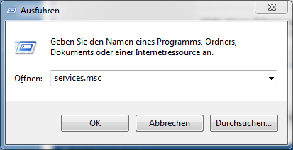

Hi,
Dienste gelten Systemweit und sind nicht Benutzerabhängig startbar, du kannst den Dienst aber per default auf manuell stellen und dann bei dem User wo du es benötigst den dienst per shell startest (script). http://technet.microsoft.com/en-us/library/bb490713.aspx
Code:
net start DIENSTNAME
Dienste findest du unter der Verwaltung in der Systemsteuerung oder simpel per (Windows + R) > services.msc
Gruß X23
