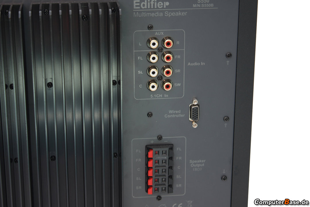

Preis ist wie gesagt erstmal egal. Center und Sub teilen sich beim S550 den Audio In (siehe Bild).
Kann ich dann trotzdem so vorgehen?

Ja, ich vermute mal das man an deinem Center auch ganz normales Lautsprecherkabel anschließen kann? Falls ja, dann kannst du ja den Center eh direkt am AV anschließen. Der Sub wird ja über Mono-Chinch gespeist. Der X1100 ist ein 7.2 AV, könntest also später und bei bedarf noch 2 zusätzliche Sats sowie einen zweiten Sub anschließen.

Ja, den Center kann ich direkt mit Lautsprecherkabel an den AV anschließen.
Das der Sub über Mono-Cinch läuft war für mich das fehlende Detail, jetzt leuchtet alles ein. :)
Die Lautsprecher dann mit normalen Kabeln direkt an den AV und den Sub mit Mono Cinch an den Sub Pre Out 1 vom AV.
