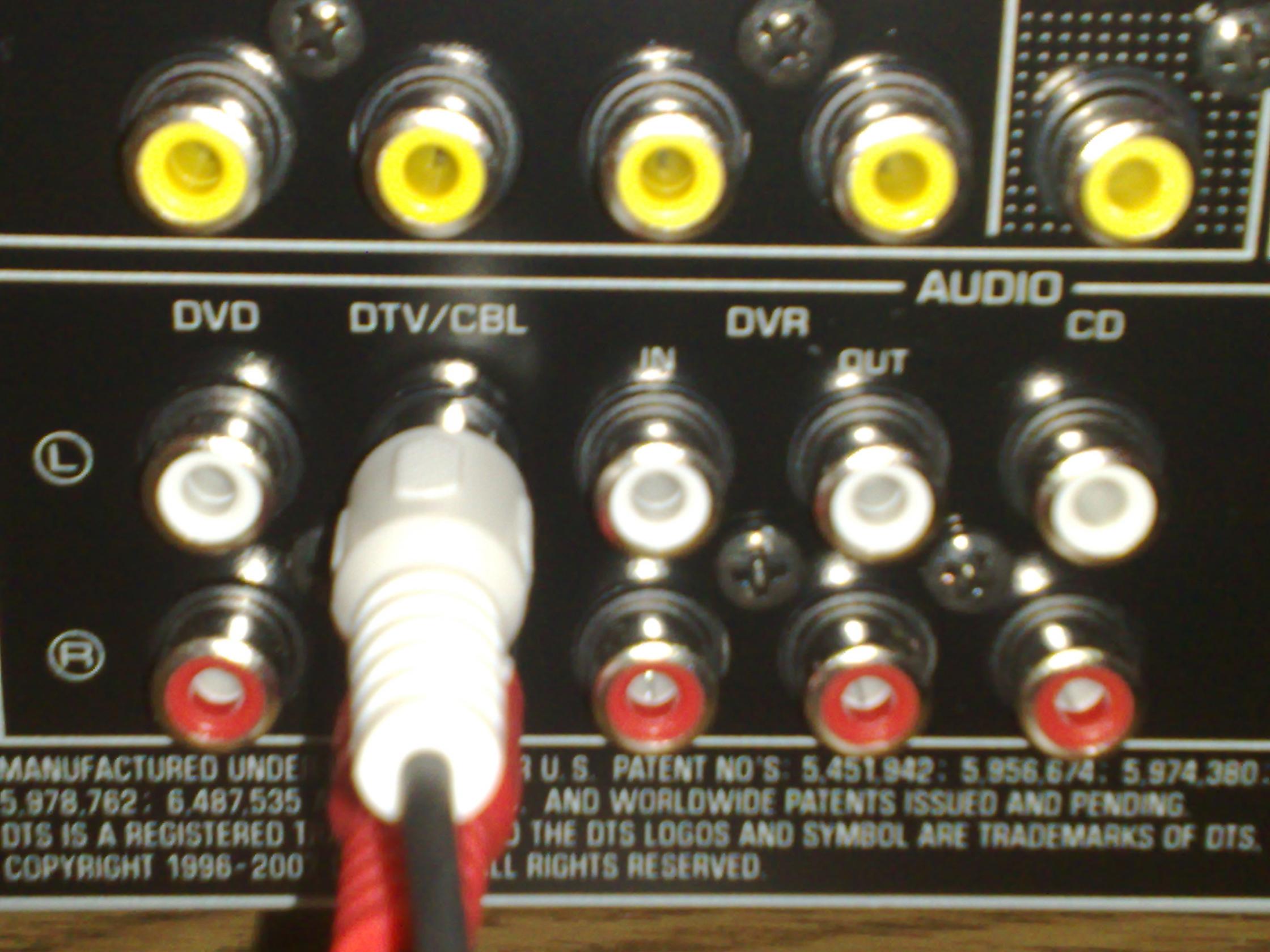

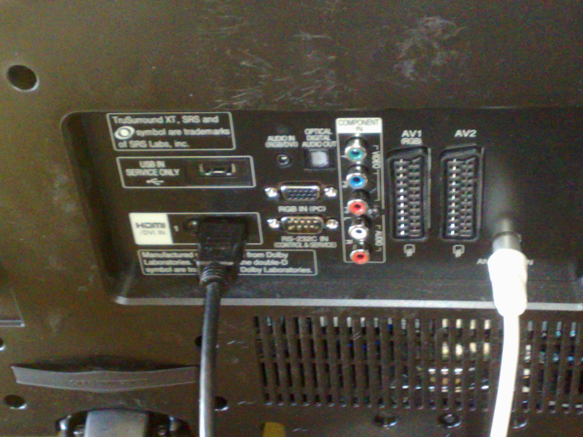

ich hab ein riesen Problem und zwar hab ich einfach keinen Sound wenn ich den AV zu den TV verbinde.
Wo ist die Katze begraben, ich finde einfach keine Lösung für das Problem :(

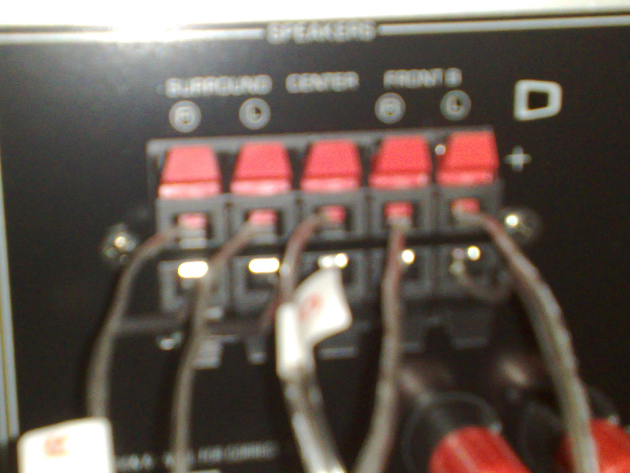

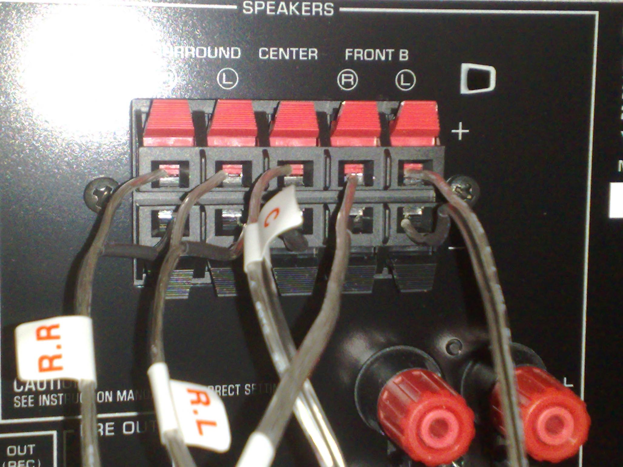

Ich hab mal paar Bilder gemacht, sind meine Boxen Kaputt ?, ich hab noch keinen einzigen Sound gehört :(

Richtiger Kanal eingestellt im AVR?
Funktioniert die Soundausgabe am Fernseher? evtl mal mit nem Kopfhörer testen. (Chinch-->Klinke Adapter)
Du sollst den Chinch Ausgang des Fernsehers testen.
Welche Quellen sind denn angeschlossen am TV?
Evtl. kannst du diese ja direkt mit dem AVR verbinden.

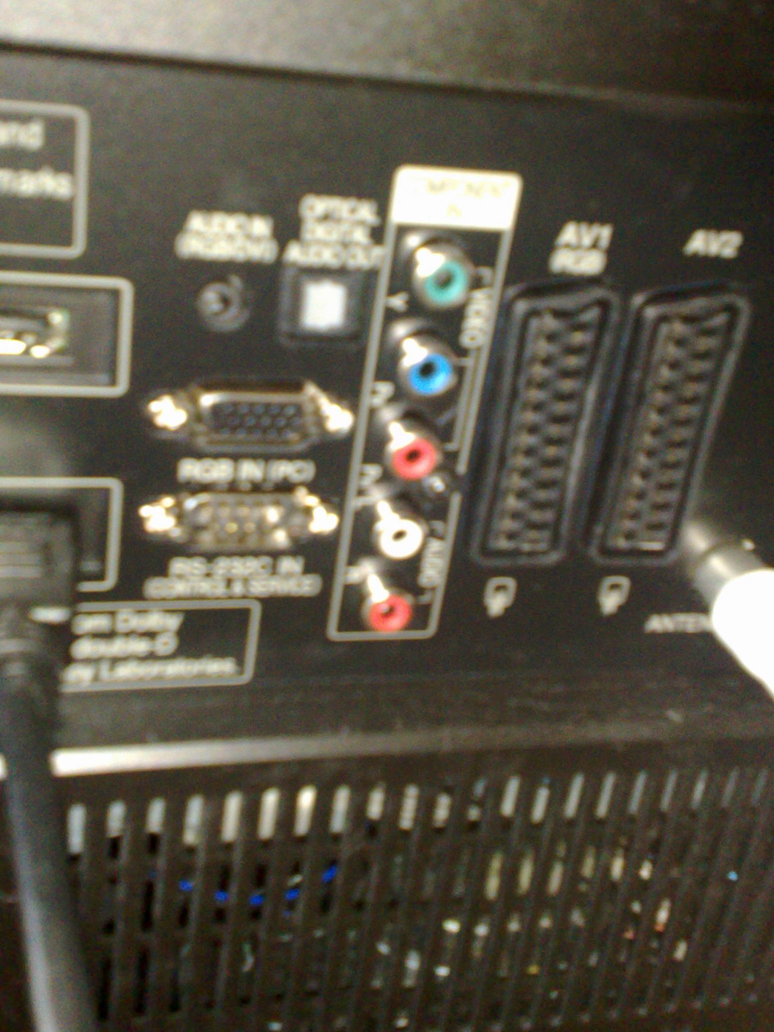

Ist vielleicht ne blöde Frage, aber bist du dir sicher, dass das ein SoundOut ist?
Weil mich irritiert der gelbe Chinch (Video) doch ein wenig und darüber ist ja auch in HDMI IN...
Das könnte auch sein. Ich erahne da nämlich noch einen Chinch Ausgang neben den 2 Scartsteckern.
das heißt, sry ich versteh gerade nur Bahnhof ich kenne ich mich da nicht so aus mit die Fachbegriffe
Es könnte sein, dass du das Kabel am TV in einen Eingang gesteckt hast. Das Kabel muss allerdings unbedingt in einen Ausgang, da sonst natürlich nichts übertragen werden kann.
Oder am besten einfach mal die Bedienungsanleitung aufschlagen und gucken wo sich der Ausgang befindet.
Vielleicht muss er ja sogar erst noch aktiviert werden.
Das ist Audio IN am TV was du benutzt.
Du brauchst Audio OUT schau mal ob du noch irgendwelche Chinch Buchsen hast.

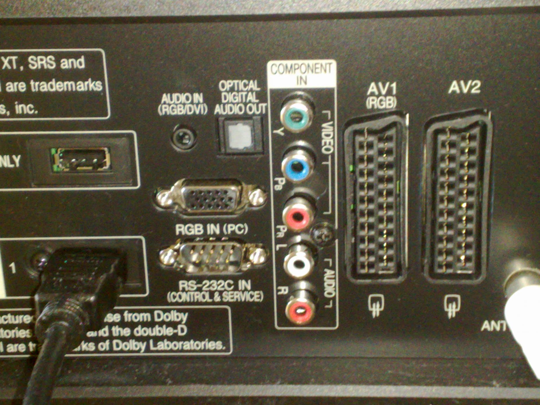

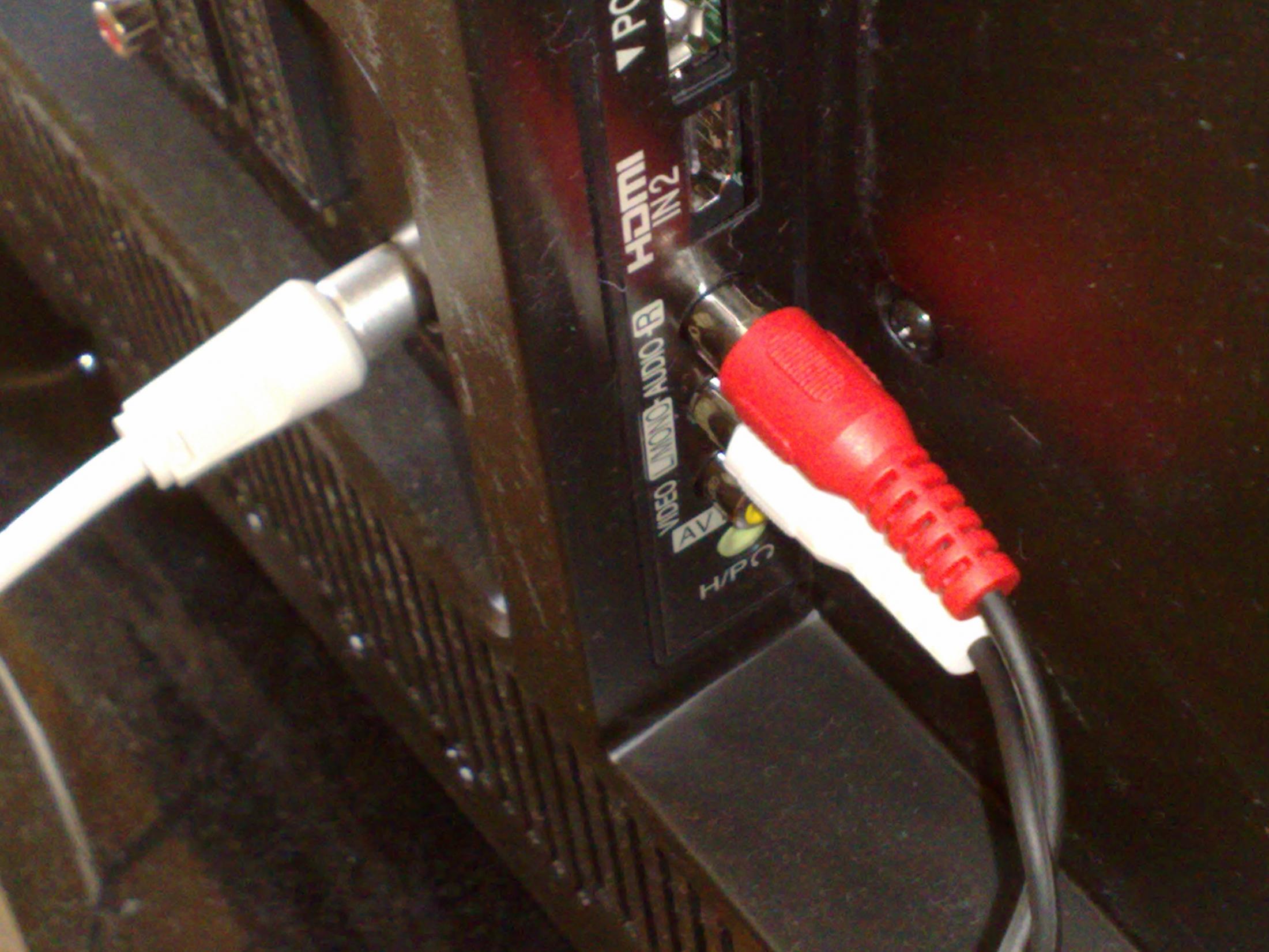

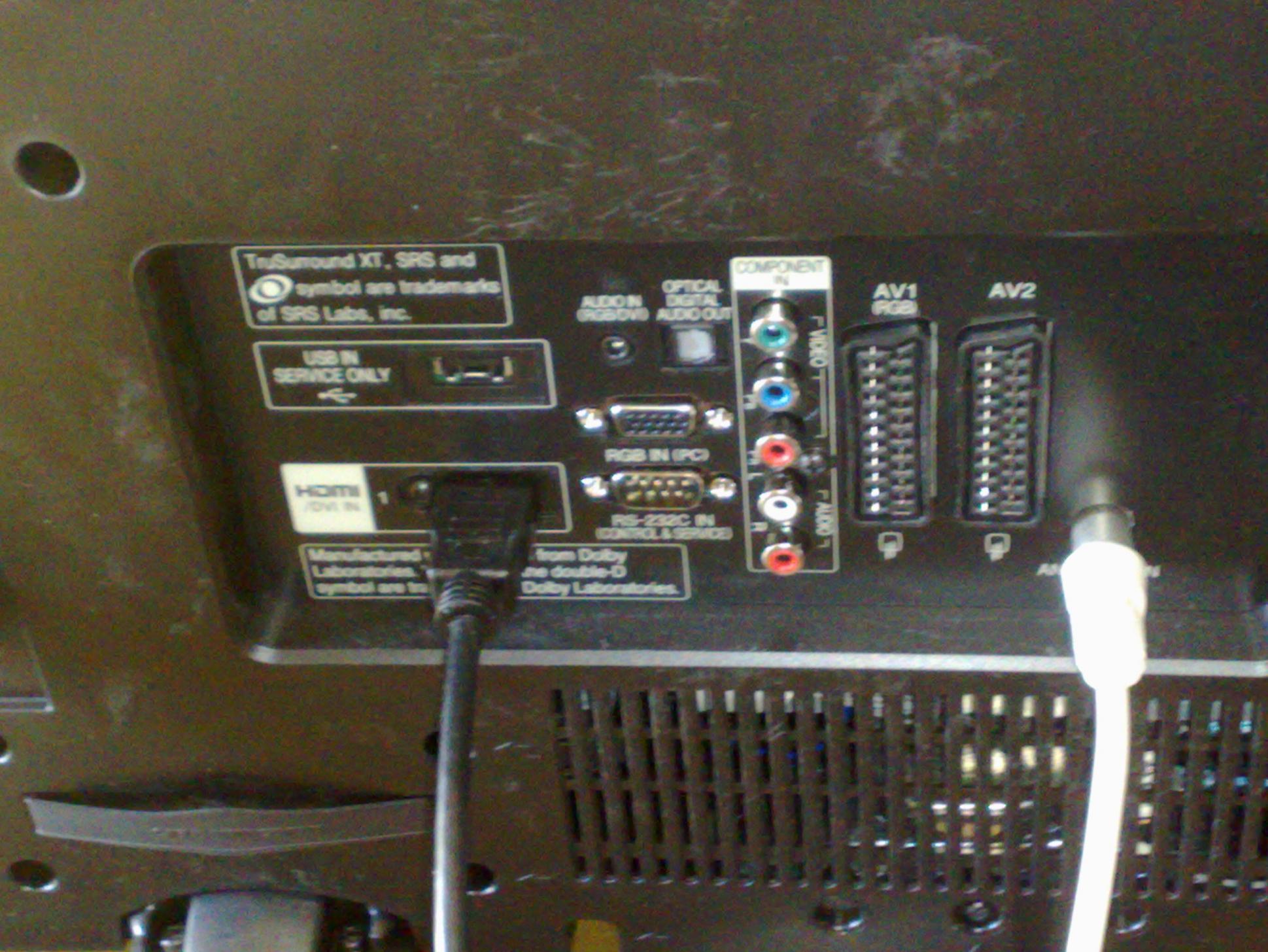

hier noch ein Bild !

Steck die Kabel mal in die Chinch Buchse links unter den Scart Steckern.
Die Beschriftung ist irgendwie irreführend, da sich die Buchse im gleichen Kasten wie der Komponent In befindet.
EDIT: Sind wohl Eingänge, welche einfach zu den Komponent gehören. Schau am besten mal in der Bedienungsanleitung nach. Ansonsten würde ich den AVR einfach direkt mit den Quellen verbinden.
Hinten kann ich auch nur einen optischen Ausgang sehen.

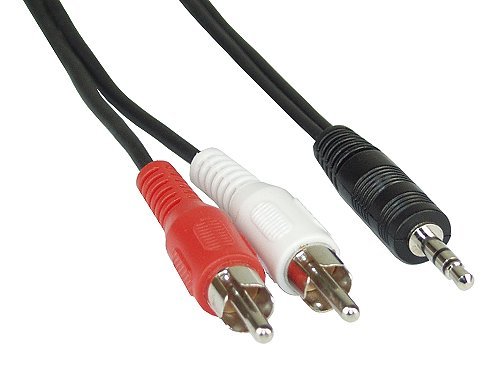

Hast du einen Klinke auf Chinch Kabel oder Adapter?
So in der Art, denn dann könnte man vielleicht den Kopfhörerausgang an der Seite verwenden?!
(Sieht für mich jedenfalls wie einer aus?)
Nenn doch einfach mal dein TV Gerät, dann ist die Sache ganz schnell geklärt. ;)
Dann muss man hier nicht lange rumraten.
Gerade für solche Zwecke liegt den Geräten eine Anleitung bei.
Schade, dass diese viel zu wenig benutzt wird.
Der TV hat keinen Ausgang. (außer dem optischen)
Also entweder mit Chinch-->Klinke von der Kopfhörerbuchse in den AVR oder die Geräte eben direkt verkabeln.
