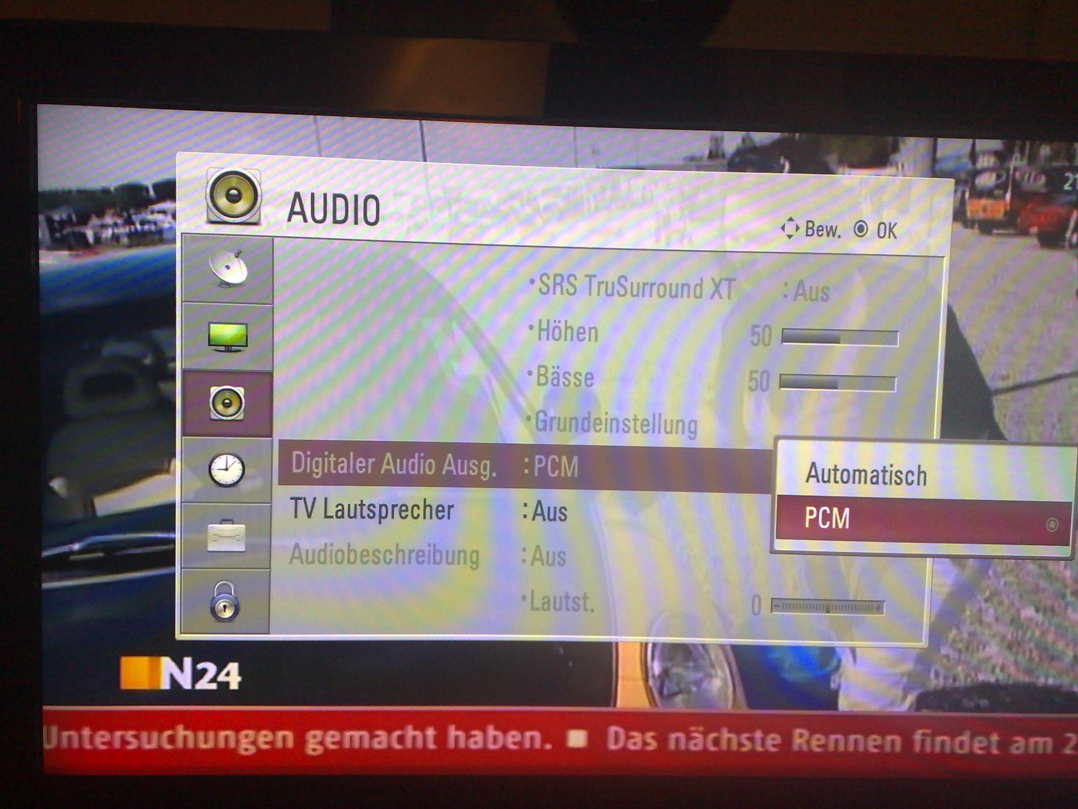

Seite 37 deines Handbuchs:
1. Verbinden sie ein Ende des optischen Kabels mit ihrem TV.
2. Verbinden sie das andere Ende mit dem Audiogerät.

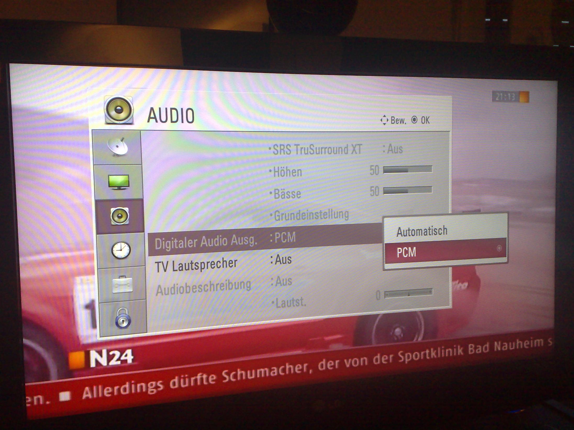

3. Stellen sie im Menu AUDIO die TV Lautsprecher auf AUS (siehe seite 118)
Ich hab extra 12 MB runtergeladen um das rauszusuchen was du durch einfaches BLÄTTERN in DEINEM HANDBUCH hättest machen können. Unfassbar.
Auf seite 120 steht dann was du beim digitalen Audioausgang alles einstellen kannst, aber mehr schreib ich jetzt nicht ab aus der pdf datei

so erstmal muss ich sagen sry ich hab den Fernsehr fehler gefunden Lautsprecher abschalten das war bei mir ganz unten, jetzt hab ich ihn ausgeschaltet aber wieder keinen Ton.

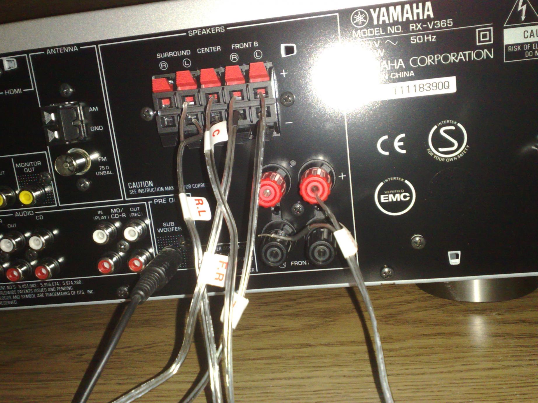

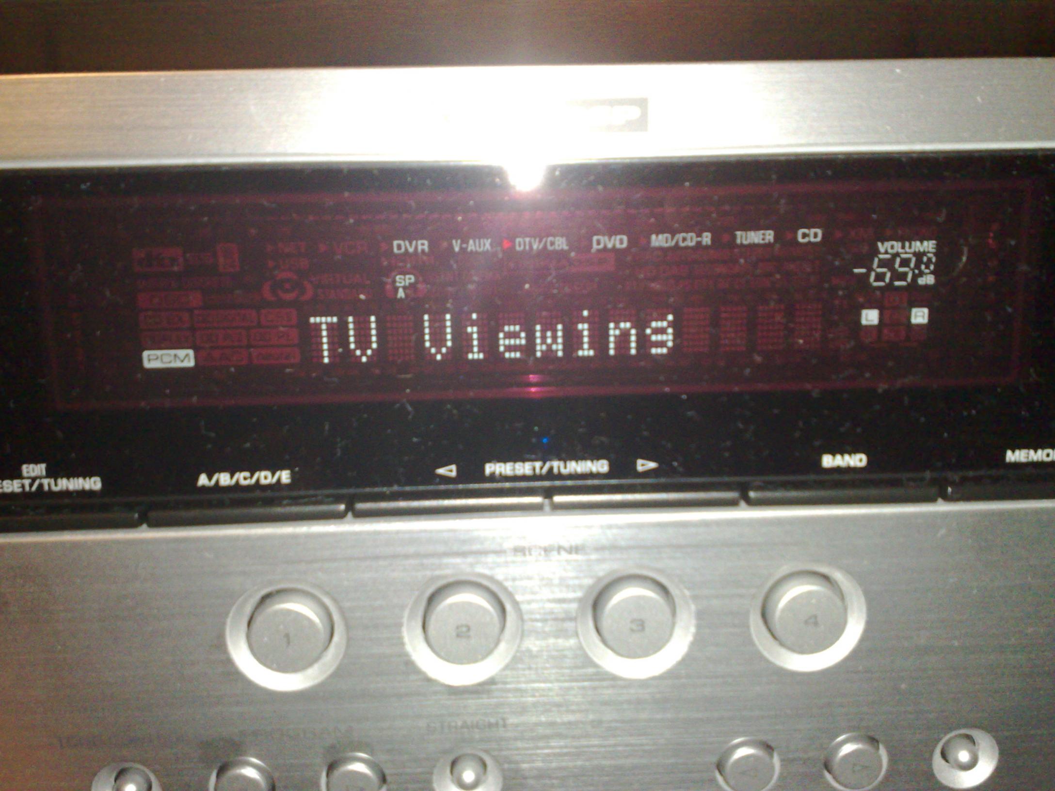

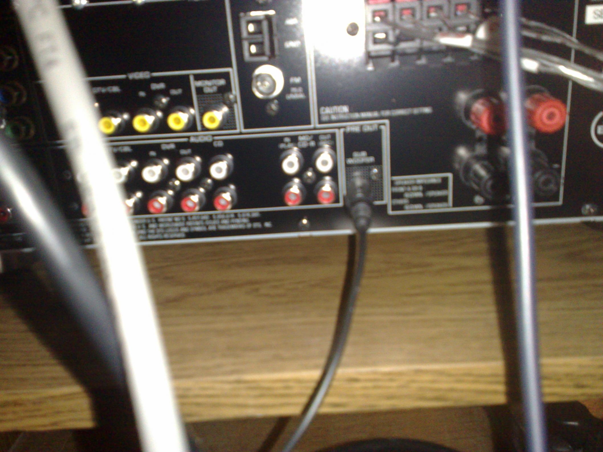

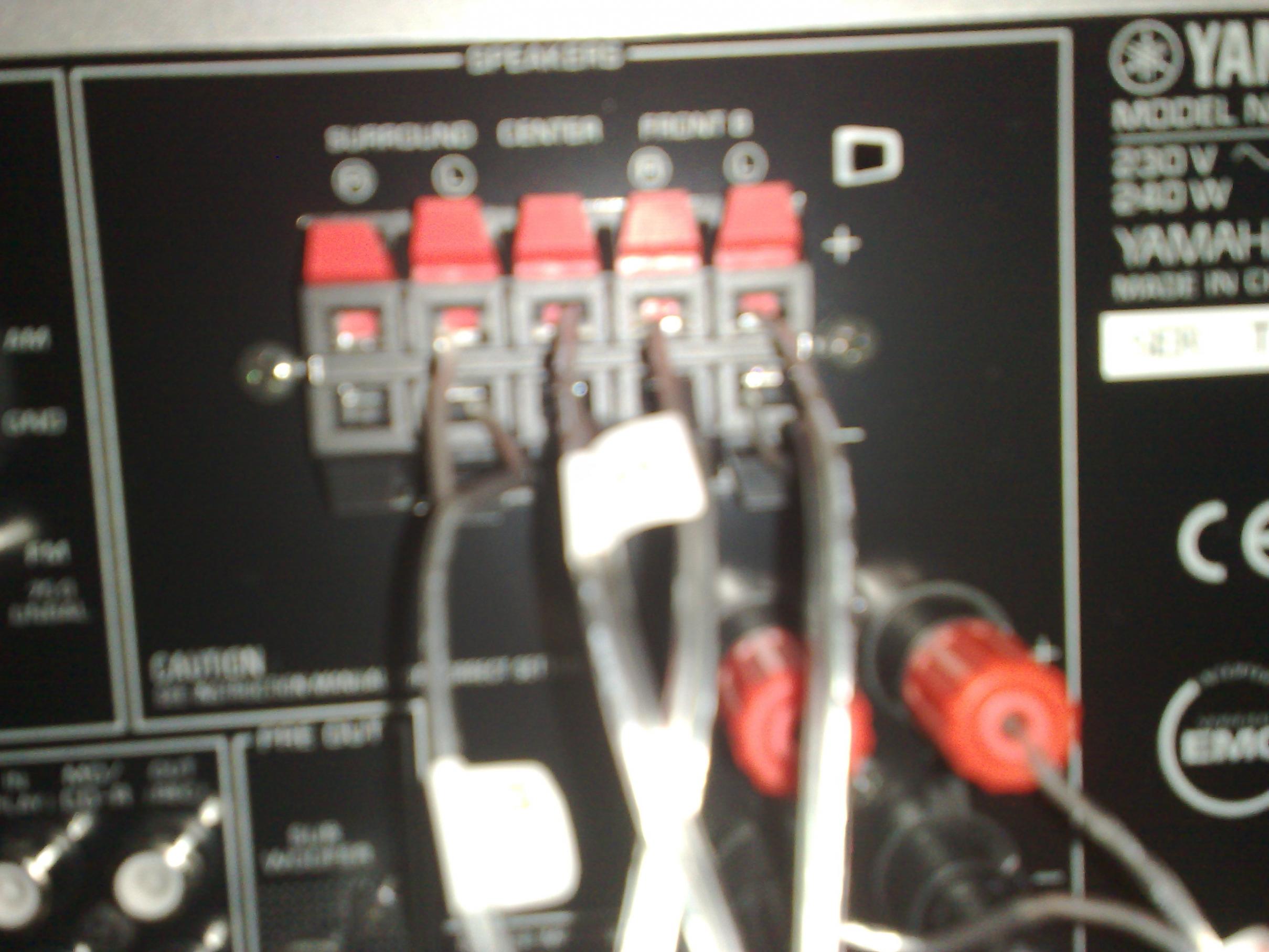

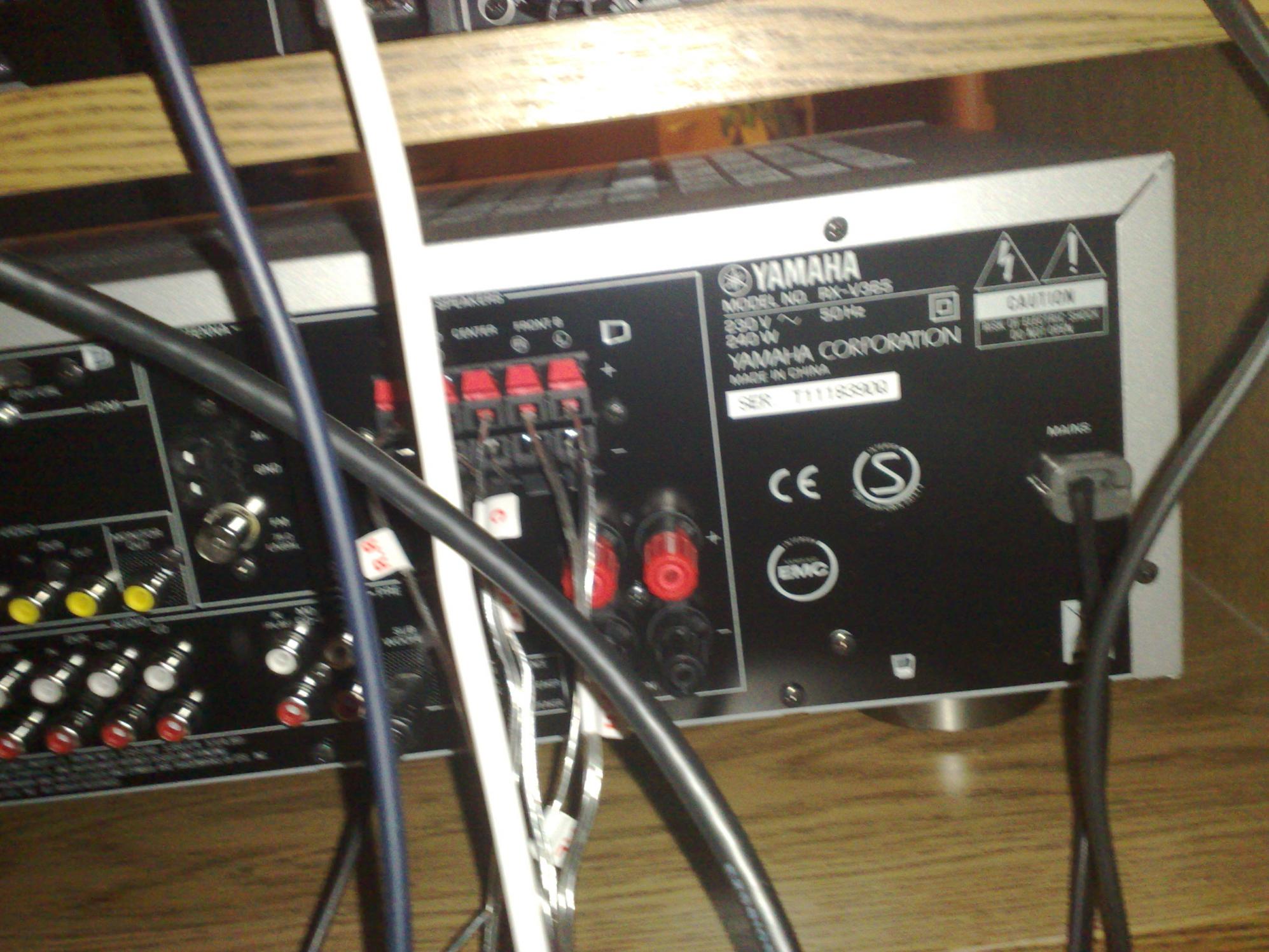

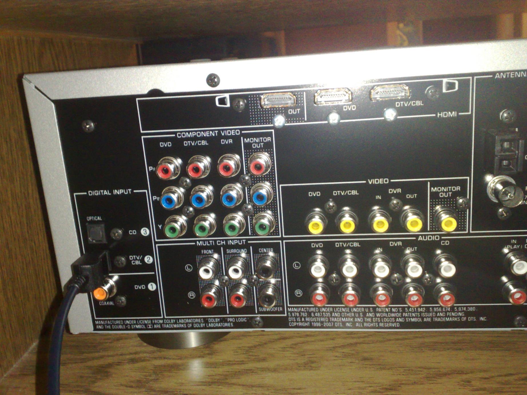

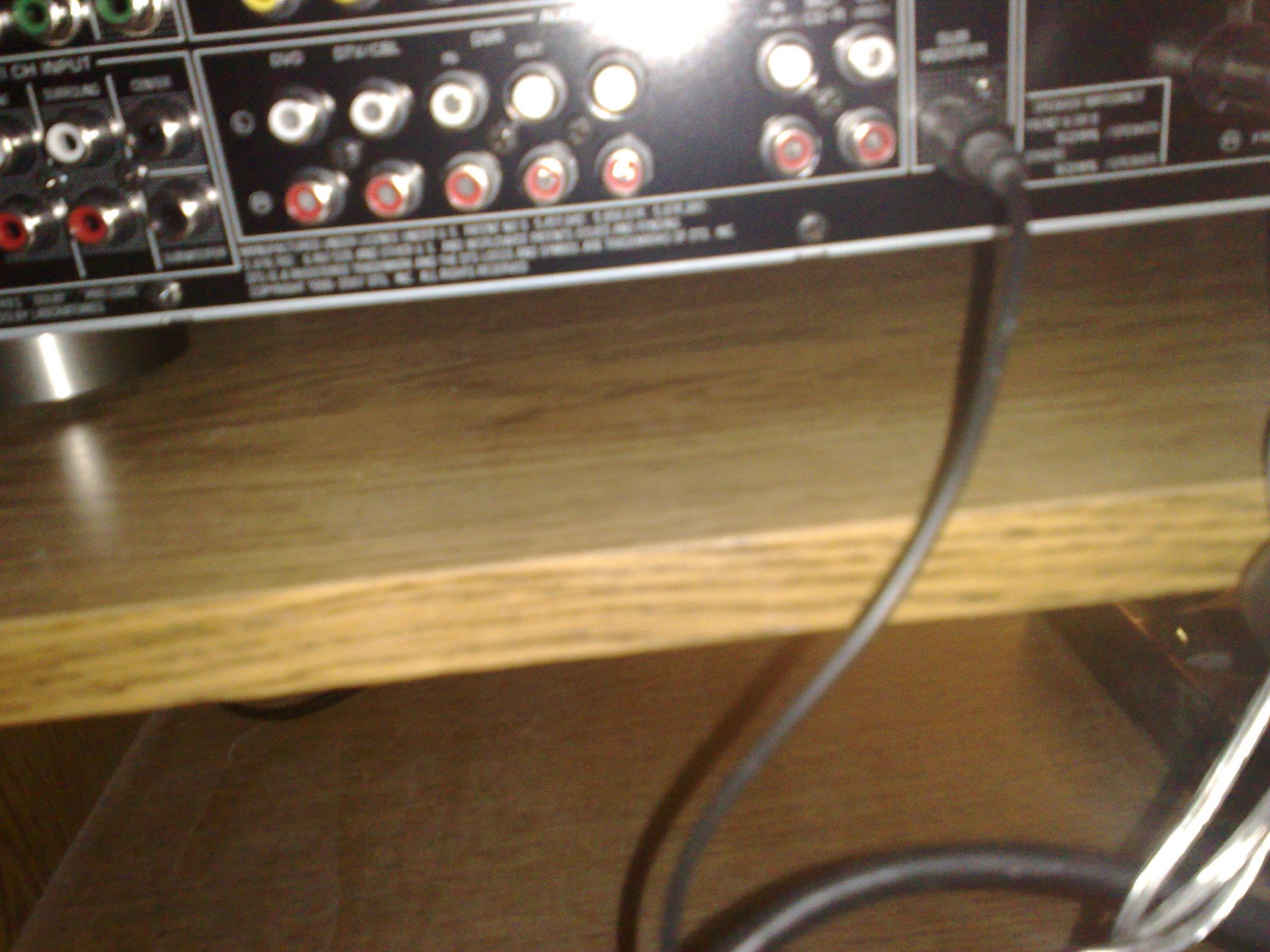

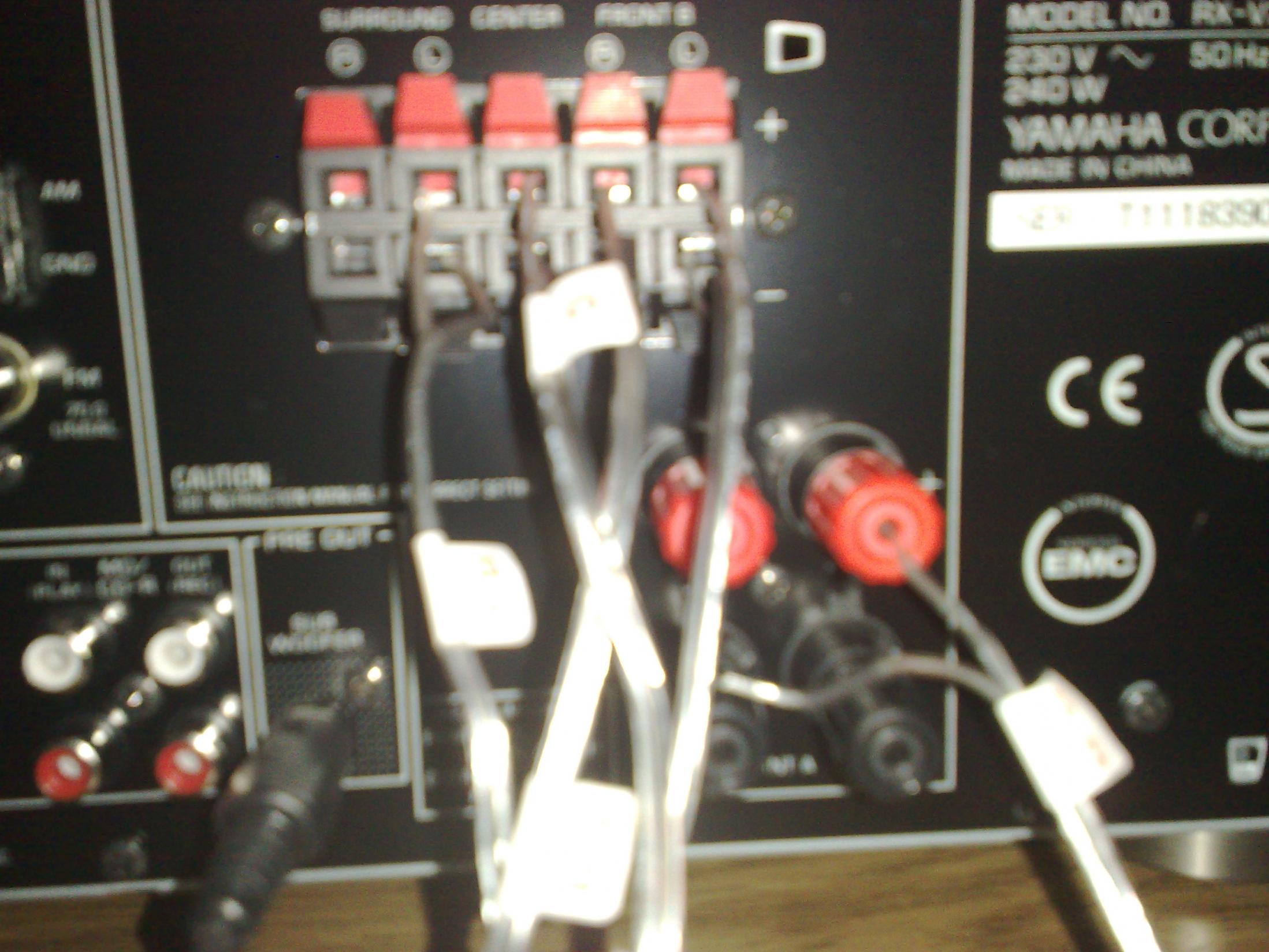

mach mal vom AV-Receiver nen Bild von Hinten (das man sieht wo du ihn angeschlossen hast)

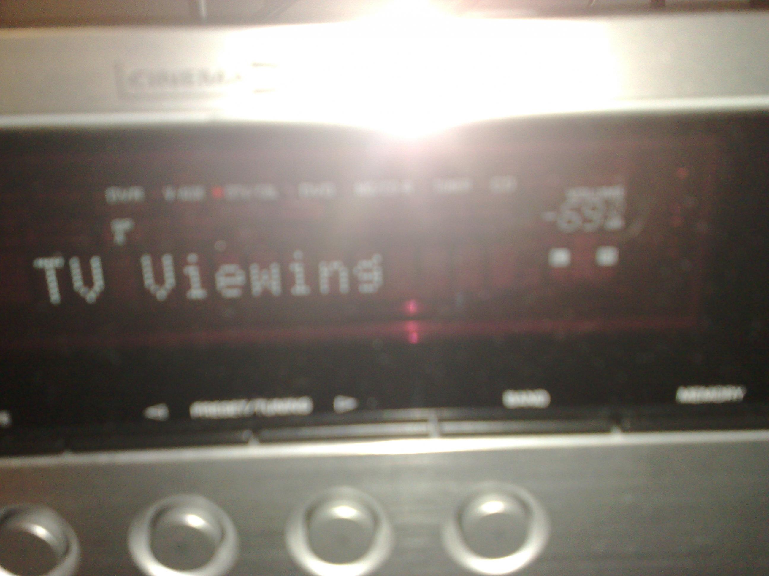

und dann noch ein Bild vom Display (das man sieht was du eingestellt hast)

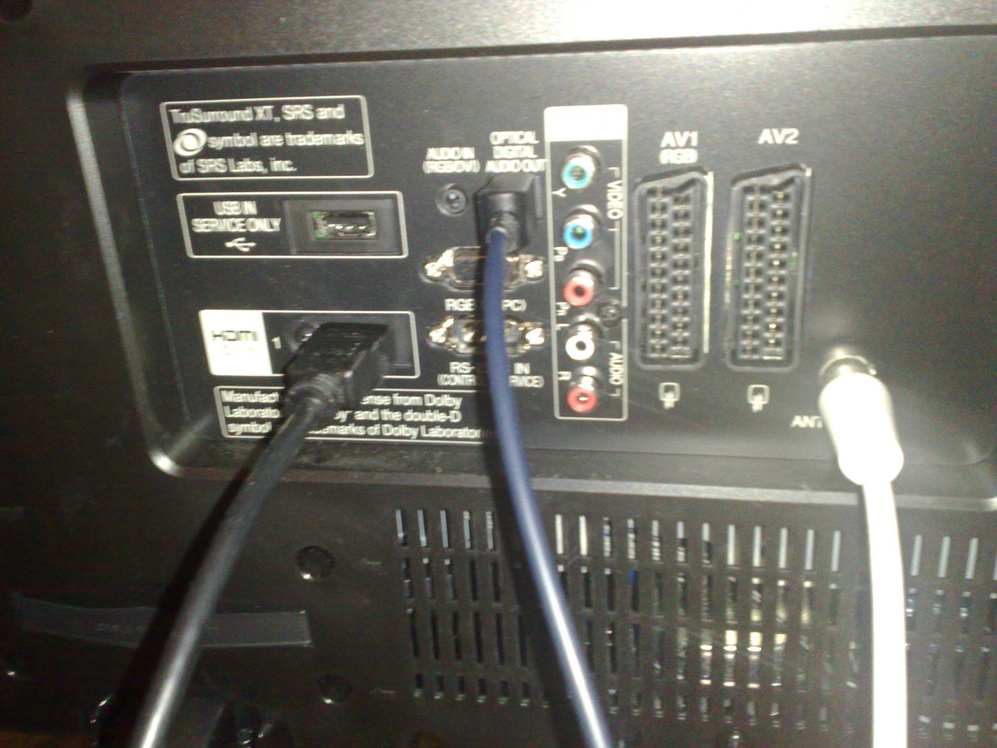

anschließend machst du noch ein Bild vom Fernseher was du eingestellt hast.
oder sag mal wo du was angeschlossen hast.
denn mit der Fehlerbeschreibung "geht net" kann man nix anfangen.
aber die Fotos wären allemal Besser.
okay, dauert nur ein paar min.
Hier die Bilder
Hier noch ein paar Bilder ;)

Soweit ich sehen kann ist es richtig angeschloßen.
Die Einstellung " Automatisch" beim Ton hast du auch ausprobiert?
@djbergwerk das habe ich

Na sieht so doch gut aus, aber warum soll das nicht laufen???
Aber bei -69 dB höre ich bei mir auch nichts mehr... mach mal lauter den Yammi!
Hallo Nice,
Du hast die Fronts an Front B angeschlossen, auf dem Display steht aber Sp A.
Stell mal auf B um.
Normalerweise gehören die Fronts an die größeren Buchsen.
Wenn du ma AV Receiver nichts verstellt hast, dann sollte es direkt laufen, denn jeder Quelle werden bei den Yamahas mehrere Eingänge zugewiesen und dieser wählt die dann automatisch aus, demnach wo ein Signal anliegt.
Darna hab ich auch gedacht... man kann es auf´m Bild aber so schlecht erkennen.
Haha, lol, du hast dei Boxen falsch angeschloßen, nimm die dicken Anschlüße!:D
also wie jetzt ^^
ich check jetzt nichts mehr :D:freak:
kann mir das einer mal beschreiben was ich machen soll
