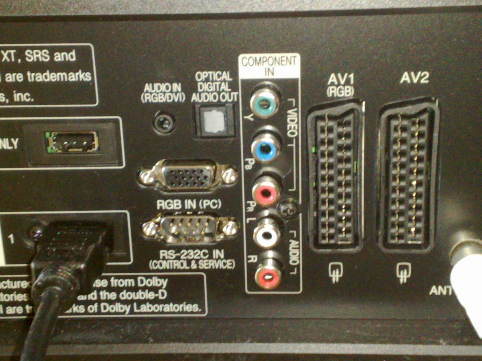

https://www.computerbase.de/forum/attachments/28072009024-jpg.148775/
Optical digital out vom TV zu deinem Optical digital in deines AV-Receivers. Wenn ich fragen darf: wie heisst der Receiver?
das wäre das allereinfachste und da digitale übertragung vom tv zum receiver keinerlei verlust der qualität, zumal du ja auch ein hdmi kabel angeschlossen hast (ich nehme an zum Sat-Receiver oder DVD Player?)

HMDI an TV + BD Player (wie du schon getan hast) = Ton geht an TV
Optisches Kabel an Optical Digital Out vom TV
das selbe Optische Kabel an Optical IN vom AV-Receiver (ganz links) - Egal welche.
So und nun Optical In vom Yamaha aktivieren, falls es noch nicht aktiviert ist ( => HANDBUCH)
Und schon musst du was hören.
falls nicht, muss noch der optical out vom TV aktiviert werden => Handbuch!

Das ist ein koaxiales Kabel, du brauchst ein optisches.

Nein! Mach das so:
BR Player komplett über HDMI, d.h. zuert zum AVR, von da aus zu TV. HDMI überträgt Bild und Ton.
Um den Sound aus dem im TV integrierten Tuner über den AVR zu hören, schließt du dein AVR am optischen Ausgang deines TV´s.

Vom BluRay Player über HDMI am HDMI IN des AV Receivers. Von hier aus, vom HDMI OUT zum TV HDMI in.
Sollte dein AV Receiver auch noch im Standby das HDMI Signal durchschleifen können, kannst du z.B. DVD oder BluRay schauen ohne den AV Receiver an zu machen.
Zum TV gucken nutzt du ja den integrierten Tuner deines TV´s. Willst du den Ton über dein AV Receiver spielen, dann gehst du vom optischen Ausgang deines TV´s zu Receiver. So bekommst du den Ton des Tuners über den AV Receiver...
Wenn du das OSD des AVR´s sehen willst, schaltest du dein TV auf den HDMI Eingang, der überträgt den ja auch darüber...
