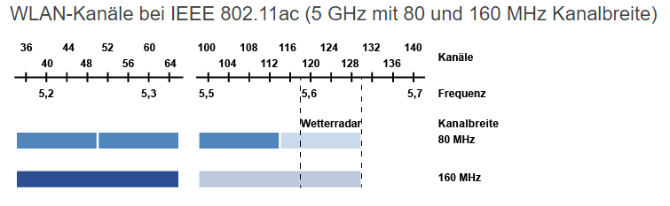

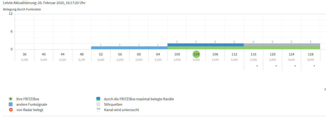

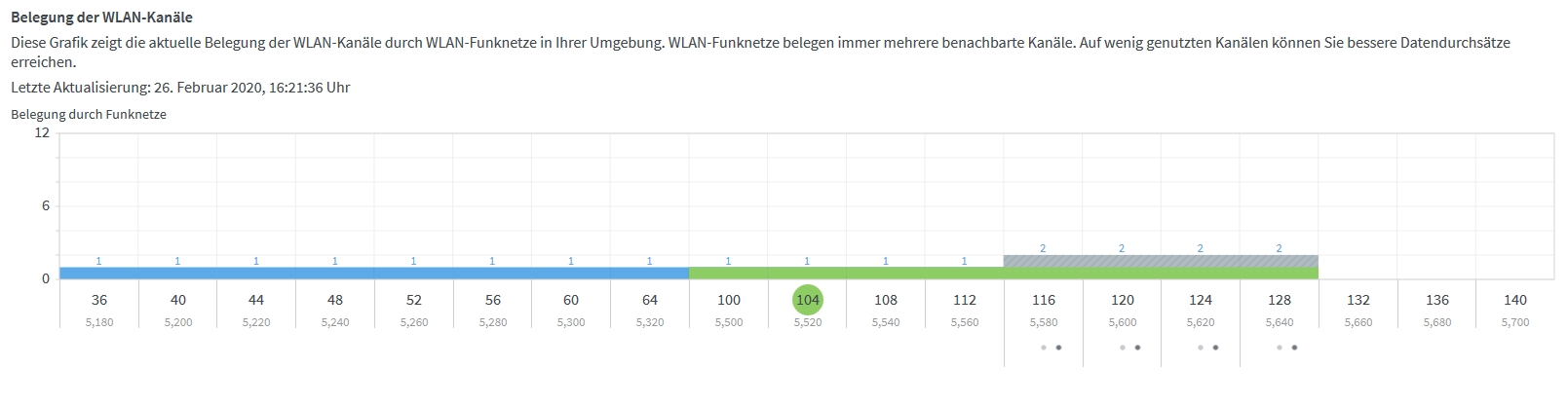

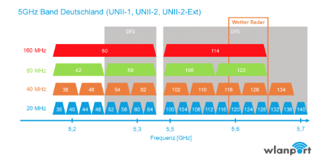

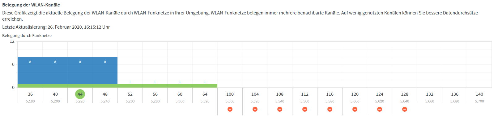

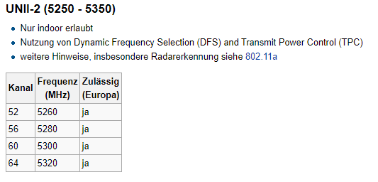

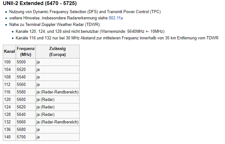

Deswegen untersucht also AVM bei Einstellung von Kanälen über 100 die Kanäle ab 116 auf Radarsignale und sperrt diese bei Entdeckung für die Einstellungen der Fritzbox?xexex schrieb:Das ist in einem Gebäude absolut irrelevant.
Wishbringer schrieb:Deswegen untersucht also AVM bei Einstellung von Kanälen über 100 die Kanäle ab 116 auf Radarsignale und sperrt diese bei Entdeckung für die Einstellungen der Fritzbox?

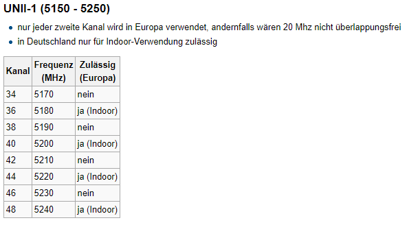

Damit WLAN-Basisstationen in der EU alle Kanäle nutzen dürfen, müssen sie die Signale anderer Funksysteme erkennen und durch Kanalwechsel ausweichen können (DFS). Weiterhin gilt die Anordnung, dass nur mit DFS (Dynamic Frequency Selection) und TPC (Transmit Power Control) die Kanäle oberhalb von Kanal 48 genutzt werden dürfen. DFS ist notwendig, um bspw. den Betrieb des Wetterradars nicht zu stören.
Wishbringer schrieb:Bei mir sind sie nämlich ab 116 gesperrt, nur wenn ich mal den Kanal von 100 auf 104 oder höher wechsel und damit eine erneute Überprüfung anstrenge, kann ich die vollen 160 MHz im oberen Band aktivieren,
Bummi schrieb:Kann man doch alles vergssen solange in Deutschland die
Strahlungsleistung 100 mW bzw.
200 mW
begrenzt ist.
