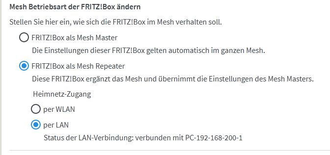

Ich kann dann die Verschlüsselung gar nicht einstellen, da ausgegraut (Funknetz, Funkkanal, Sicherheit).
Bei Heimnetz, Mesh, Mesh Einstellungen steht:
FRITZ!Box als Mesh Repeater
Diese FRITZ!Box ergänzt das Mesh und übernimmt die Einstellungen des Mesh Masters.
Prüf das mal, eigentlich dürftest du im Repeater gar nicht an WPA2 usw. stellen können.

Ich finde diese Settings in der als Mesh-Repeater arbeitenden Fritzbox. Aber eben ausgegraut und nicht verstellbar, wenn tatsächlich Mesh aktiv ist. Warum du trotz aktiver Mesh-Funktion die WLAN-Verschlüsselung im Repeater verstellen kannst, kann ich nicht erklären.

Vermutlich reden wir aneinander vorbei, aber bei der Entfernung der automatischen Übernahme erwarte ich sogar, dass sich der Repeater anders verhält, als der Master. Ich kann die automatische Übernahme in dem Sinne gar nicht per Haken entfernen. Als Mesh-Repeater ist die Übernahme fest vorgesehen (und dann ist bei WLAN auch alles ausgegraut). Ich kann nur Mesh ganz auflösen, wenn ich vom Hauptrouter abweichende Einstellungen vornehmen möchte. Das ist dann aber kein Mesh mehr (und das Mesh-Logo verschwindet im Hauptrouter).
Vielleicht weicht das bei mir auch ab, weil ich zwei FB verkabelt vermasche und keine "Repeater" per WLAN.
