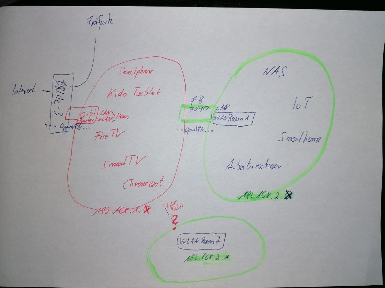

Kannst du bitte mal eine Skizze von der Infrastruktur (Router, Switches, Access Points, Repeater) machen? Was ist womit verbunden, was mit Kabel, was mit WLAN, etc.. Am besten noch die IP-Adressen dazuschreiben. Es ist nämlich sehr anstrengend, sich sowas aus einem Text heraus vorzustellen. Dein Netzwerk ist nämlich voll von Routern, wenn du 2 Fritzboxxen, einen EdgeRouter und dann auch noch ein Orbi-Mesh hast - der Master ist nämlich ab Werk ebenfalls ein Router. Da sind dermaßen viele Konfigurationen mit WAN-Ports, NAT, Firewalls und Co möglich, dass es schwierig ist, deine Sitiation 100%ig zu interpretieren.
Das Problem ist mit dem o.g. Splitter (schon bestellt ;-) eigentlich schon gelöst, aber für gute Ideen vor allem zum Thema VLAN oder generell Sicherheit bin ich immer offen
Grundsätzlich sind es 3 kaskadierende "Firewalls" bzw. eher NAT/Router die mein Heimnetz sicher machen sollen. Es sind keine professionellen Router, sondern "günstige Internetrouter", die also im Wesentlichen nur ein "inneres Netz" nur zum "bösen Internet" absichern.
Die Performance reicht aus, da alle diese "Router" 1GB-Ports haben und momentan ausreichend schnell (70-80% von GBit/s) auch Routing/NAT übernehmen. Klassische DSL-Router waren damals viel zu langsam, da diese lediglich auf altem DSL-Niveau (16-50 MBit/s) arbeiten mußten.
Im roten Netz gibt es LAN und WAN in gesamten Haus für alle "eher unkritischen" Geräte.
Im grünen Netz sind die "kritischen" Geräte wie z.B. Smarthome-Zentrale und NAS. WLAN gibt es hier nur in einem Raum. Ein zweiter - etwas weit entfernter - Raum soll nun ebenfalls "grünes" WLAN erhalten. Für eine WLAN-Brücke ist ziemlich weit weg, dafür liegt ein "rotes" LAN-Kabel dort. Zudem möchte ich keinen langen Korridor mit z.B. weiteren Repeatern aufbauen, sondern das grüne WLAN soweit wie möglich auf den notwendigen Raum beschränken und z.B. auch die entsprechende Leistung minimal halten.
Meine ursprüngliche Idee war nun ein VPN über das rote Netz. Dies geht mit FritzOS nicht. Die Alternative mit dem Splitter ist eine gute Lösung, da an der Stelle 100MBit/s ausreicht.
Wenn ich hier etwas mit VLAN optimieren kann - gerne Vorschläge oder auch Kommentare zur anderen Verbesserungen.
