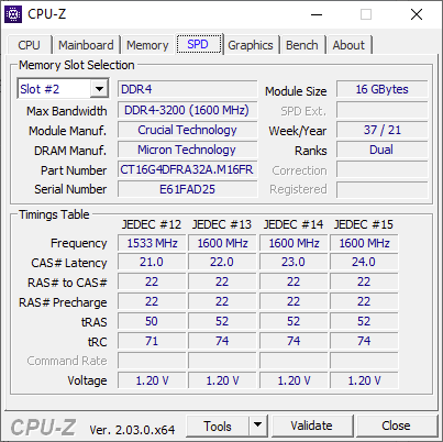

Durchbooten und mal Reiter Memory und SPD von CPU-Z Posten ..
