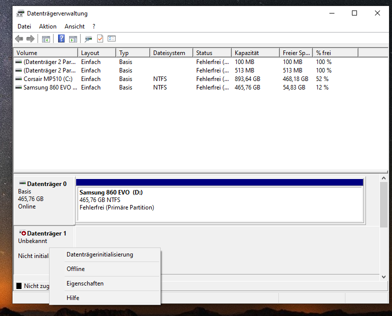

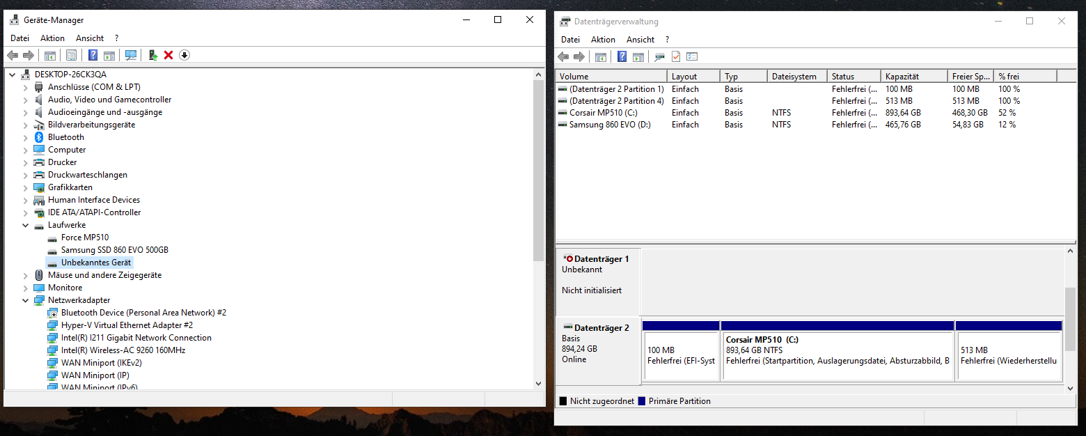

Plötzlich (aus dem nichts) sind zwei Probleme auf einmal aufgetaucht.

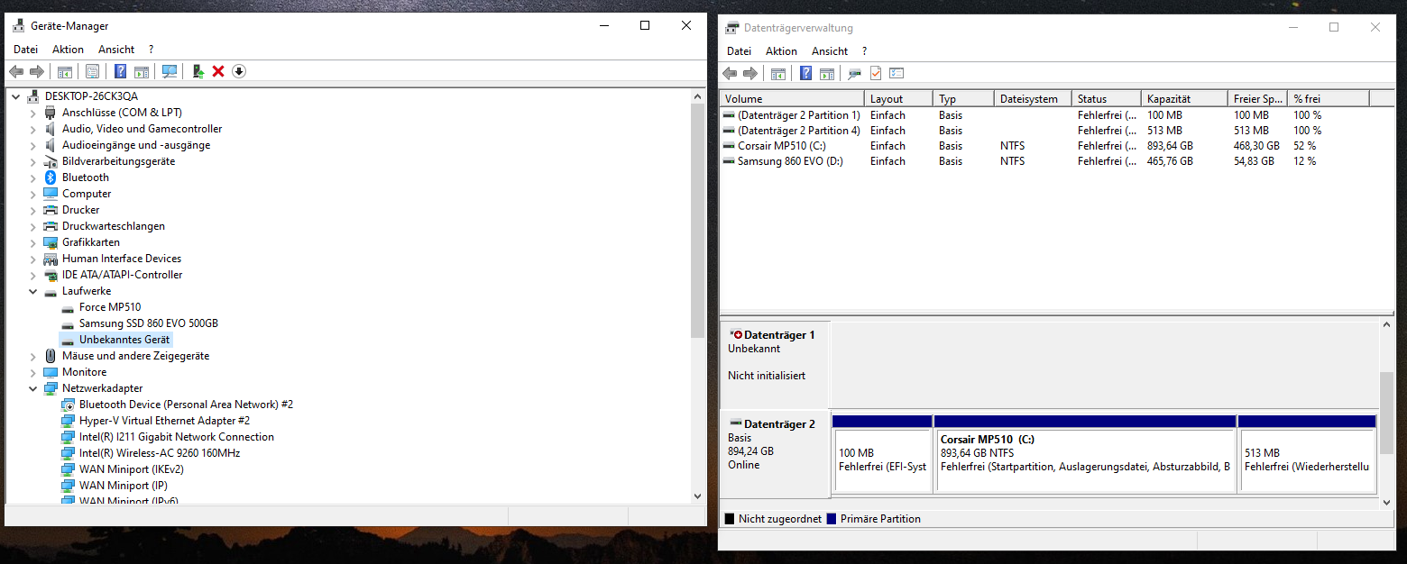

Problem1: Zuerst wurde meine SSD für Spiele (Evo 860 1TB) nicht mehr erkannt im Windows. Hatte nur noch die M.2 SSD und meine Daten SSD (Evo 860 500GB) vorhanden zum Nutzen.
Die Datenträgerverwaltung wollte, dass ich Sie formatiere oder initalisiere (das genaue Wort vergessen). Dann wären aber alle Daten weg. Habe deswegen nichts unternommen und die Lösungsfindung auf das Wochenende verschoben, wo ich mehr Zeit habe.

Problem1: (SSD 1TB 860 Evo)
Rausgefunden welcher SATA Port welche SSD versorgt (sind ja beides Samsung Evo). Die schenibar defekte Spiele-SSD an SATA Port 1-4 getestet -> Nicht im BIOS erkennbar.
Die gute Daten-SSD an alle Ports getestet -> immer im BIOS vorhanden.
SATA Ports fehlerfrei also.
Nach dem die fehlerhafte SSD nicht mehr über SATA angeschlossen war. Funktioniert das Booten des Rechner immer mit einem RAM Stick (egal egal ob Balistix oder Aegis) und unabhängig vom RAM Slot.

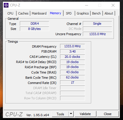

Aktueller Stand:
Jetzt läuft der Rechner mit 1x8GB RAM (Ballistix) Stick unabhängig vom RAM Slot und die 1TB Evo 860 nicht angeschlossen. Rechner läuft auch mit 1x8B Ersatz-RAM (Aegis) unabhängig vom RAM Slot.
Sobald ich die SSD anschließe -> Kein Boot -> LED Diagnose DRAM [Kurios aus meiner Sicht!]
Sobald ich zwei RAM Sticks einstecke (egal ob Balistix oder Aegis) -> Kein Boot -> LED Diagnose DRAM

Jeder RAM Riegel läuft in jedem RAM Slot. Nur mehr als 1 RAM Riegen läuft nicht! BIOS auf default.
Edit5(wegen Rückfragen): Aktuell Situation (1RAM Riegel und BIOS default)

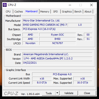

Da kommen wir auch auf dein MB zurück:
4to cka3al schrieb:
Wie alt ist das BIOS?
Es wurden verschiedenen Verbesserungen vorgenommen.
Welches BS wird verwendet?
WIN 10 / 11 Home / PRO

@4to cka3al
Könntest auch mal in den Zuverlässigkeitsverlauf schauen nach Fehlern.
Vielleicht steht da was drin was passiert sein kann in den letzten Tagen.
Auch in der Ereignisanzeige schauen, sind da z.B WHEA 18 / 19 Fehler drin?

In den Startpost habe ich Fotos von CPU-Inof von BIOS und DRAM ergänzt mit den Infos. [Startpost ergänzt]
Win 10 Pro [Startpost ergänzt]

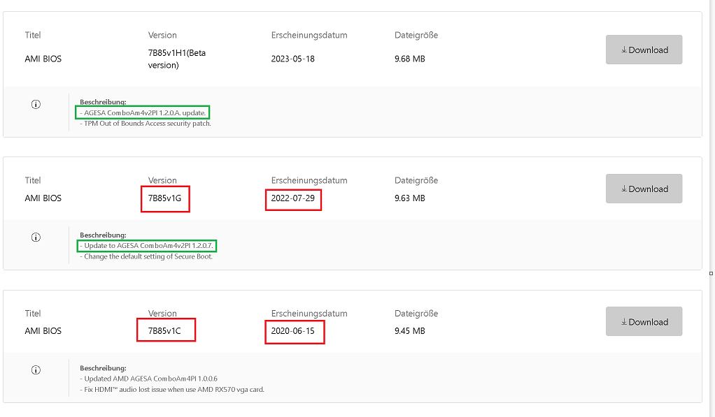

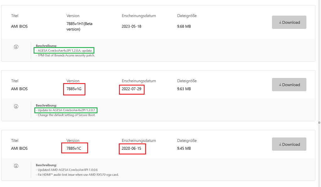

Bei neuen BIOS Versionen werde Verbesserungen vorgenommen und Fahler ausgebügelt.
Kann auch im Zusammenhang mit dem Windows stehen, da die Voraussetzungen sich ändern.
Ein PC hat mich fast in den Wahnsinn getrieben, Windows brachte immer Fehler und auch Geräte haben sich abgeschaltet oder wurden nicht erkannt. Im BIOS alles gut, da wurde mir alles angezeigt ABER micht im Windows!
BIOS Update hat das dann behoben, ob das bei dir auch der Fall ist?
Einen Versuch jedenfalls wert.
Auch so hast du geschaut ob die FP ( alle ) im BIOS erkannt wurden?
Die BIOS Version gibt es auf der MSI Homepage nicht mehr.
Da bei den neuen BIOS Updates auch TPM und Secure Boot eingeschaltet ist sollte man auf die Partitionierung achten. Es wird GPT vorausgesetzt.
https://de.msi.com/Motherboard/B450-GAMING-PRO-CARBON-AC/support
Was ist mit den Fragen in #5?
Ok ich habe auf das BIOS auf 7B85v1G upgedatet. Tatsächlich startet der Rechner jetzt mit beiden Ballistix RAM Sticks. Das kuriose ist die SSD wird immer noch nicht im BIOS erkannt. Wird aber unter Windows erkannt (Wie ist das den bitte möglich?).
Ich kann die Platte aber nicht partitionieren GPT. Da kommt eine Fehlermeldung "Verwaltung virtueller Datenträger: Unzulässige Funktion".
Mal mit rechter Maustaste auf dieses Feld klicken und dann müsste sich ein Feld mit verschiedenen Möglichkeiten öffnen.
Dabei auch Initialisierung oder so ähnlich. Da mal draufklicken.
Normal wird die FP jetzt als Online angezeigt, das mal probieren, wenn die angezeigt wird dann müsste man schauen ob man die Daten lesen kann und die dann sichern.
@Müritzer
Die wird als Ofline angezeigt. Siehe Bild. Initialisieren führt auf MBR oder GPT. GPT gibt die obige Fehlermeldung. Soll ich mal MBR machen?
Danke fürs helfen.
