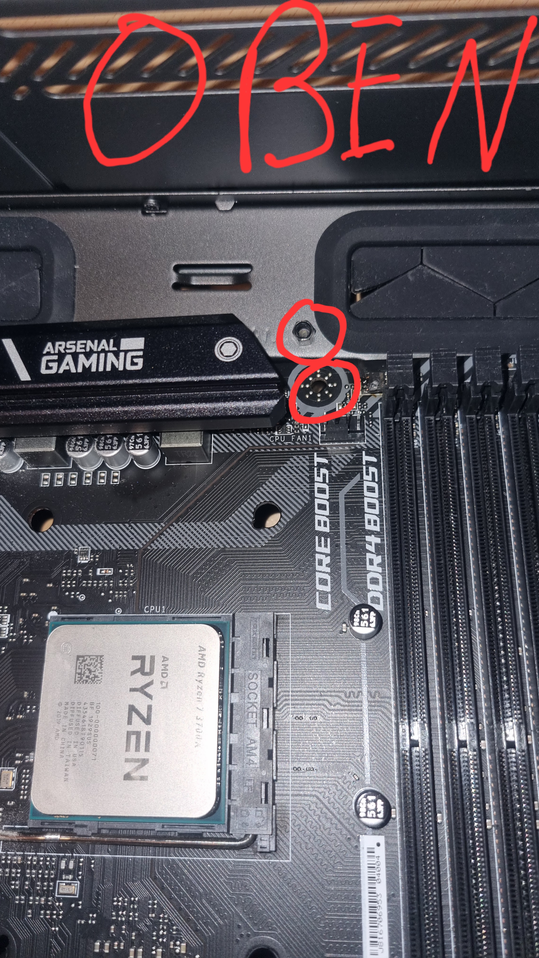

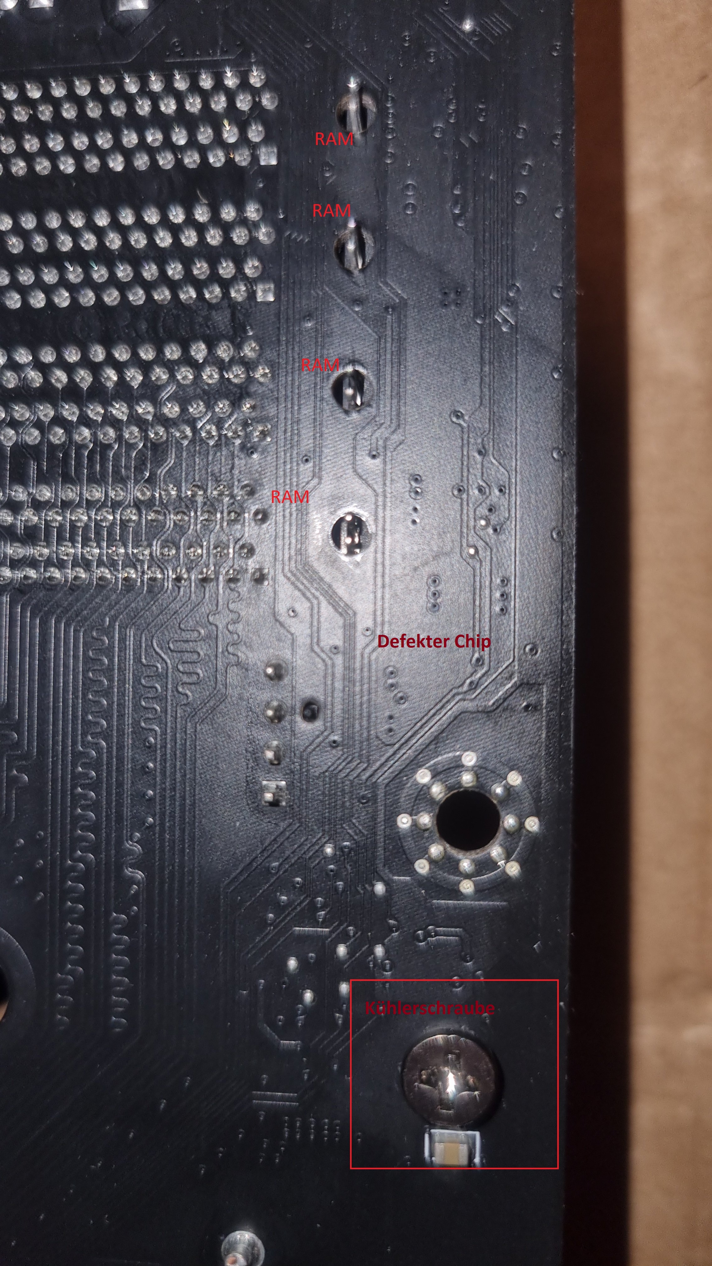

Habe mal einfach nebeneinander gelegt, oben siehst du die Mutter, die normalerweise unten drunter ist.

Ach sorry jetzt hab ichs geschnallt, ja die Schraube auf der Rückseite ist vom MB Kühlkörper. Hast du recht.

Btw. was ist eigentlich mit dieser einen Lötstelle da los?
Was meinst du?
Beim Chip selbst? Folgefehler durch den brennenden Chip. Da wurde ein Halbleiter zum Leiter ;)
Ne auch auf der Rückseite, genau in der Mitte des Bildes direkt neben den 4 Pins (die wahrscheinlich vom Lüfteranschluss sind). Der Chip ist ja SMD, aber das ist ja ein durchgesteckter Kontakt, der da komplett schwarz ist.
Edit: Vergiss es, ist keine Lötstelle sondern ein Plastikstift zu Ausrichtung des Lüfteranschlusses.

@Xor-Osiris Tippe auch auf Kurzschluss beim CPU-Lüfter/Lüfter-Hub und nachfolgende Überlastung des MOSFETs (oder was genau auch immer das Ding da ist). Kann man vermutlich sogar mit überschaubarem Aufwand reparieren, wenn man den genauen Chiptyp weiß (die Chips in der Nähe der anderen PWMs haben welche Beschriftung?) und jemanden kennt, der löten kann.
