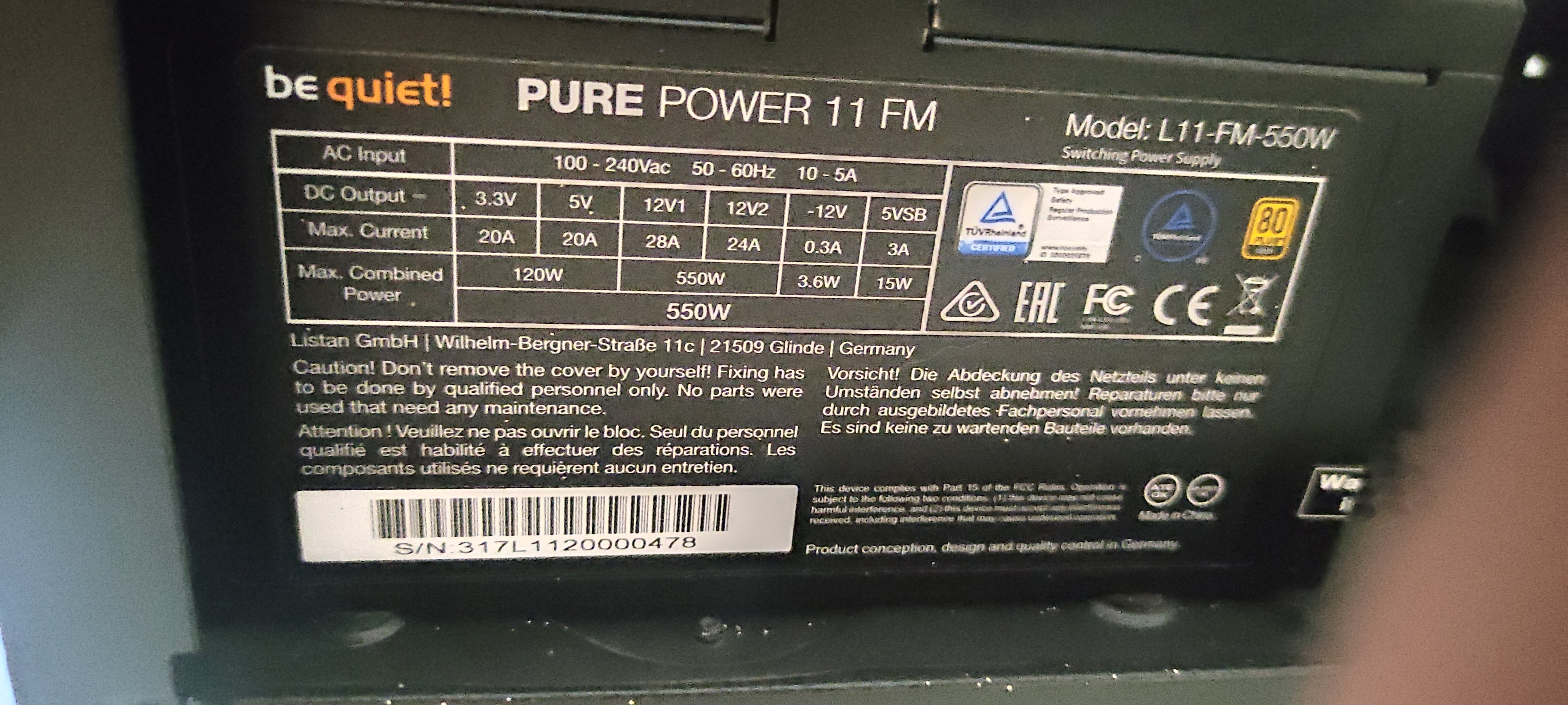

welches Netzteil genau und wie ist die Stromversorgung von Netzteil zur GPU aufgebaut?
Bei Bequiet gibt es meist Vorgaben wie die Verkabelung zur Grafikkarte sein muß
Das Netzteil hat 2 Anschlüsse mit pcie gekennzeichnet. Da hab ich jetzt ein 8 Pin Kabel angeschlossen.

Meines erachtens gibt es keine Sonderedition von eine Powercolor Hellhound XT7800 mit nur einem 8-Pin-Stromkabelanschluß. Wo steht das man nur einen 8-Pin-Stromanschluß braucht? Das kann anfangs laufen, ändert sich mit Alter und Anwendungsherausforderungen.
Das hab ich nicht geschrieben,
Ich habe mit einer anderen GPU gegen getestet die nur einen 8 Pin hat
Und da es sogar im Desktop Freezers gibt wo die GPU auf 0% Auslastung ist glaub i wohl kaum das sie zu wenig Saft bekommt oder nicht?

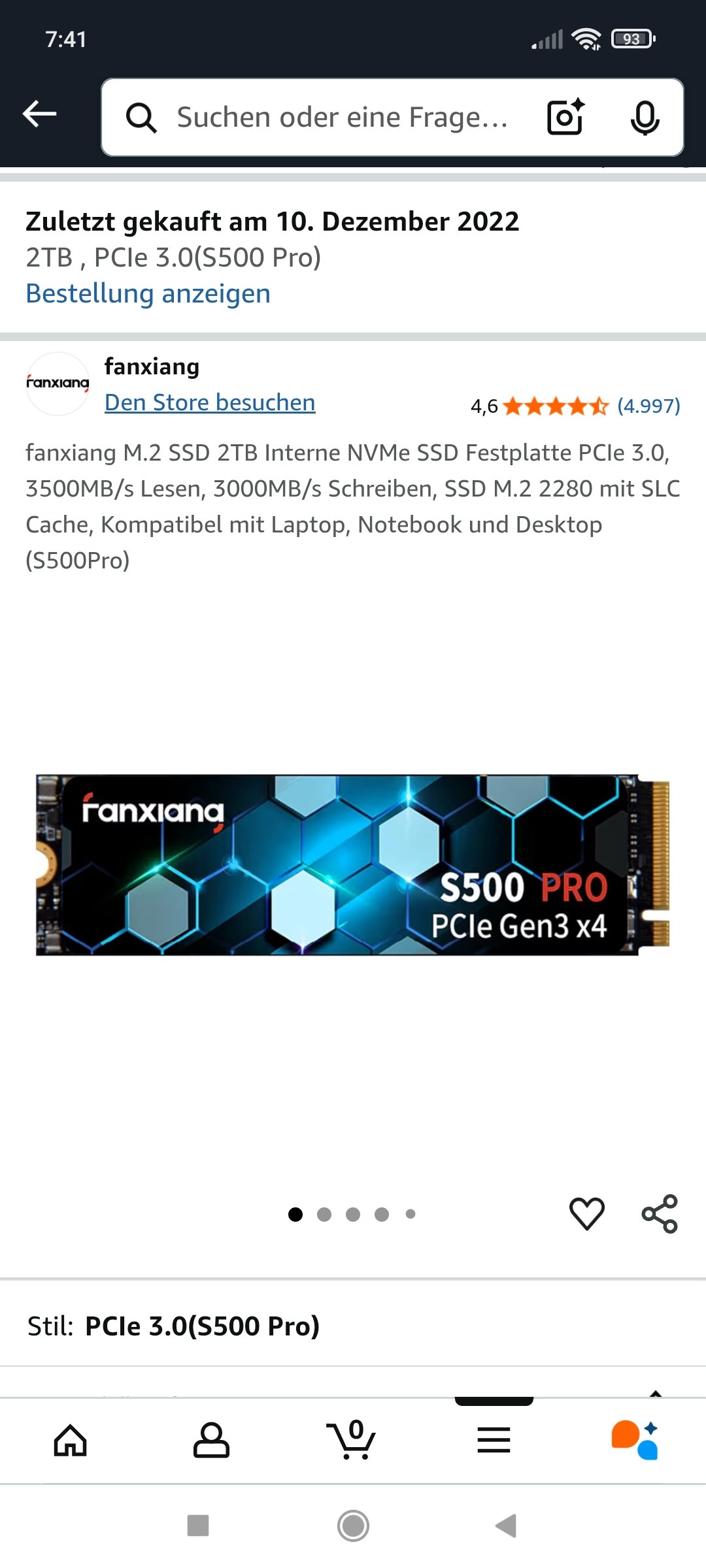

Ach das hab ich ganz vergessen sry
Anbei ein Screenshot der m.2. wurde Dezember. 2022 gekauft.
Hatte sie mit dem standardmäßigem m.2. shield vom Mainboard verbaut, ja Folie war abgezogen vom Shield.
