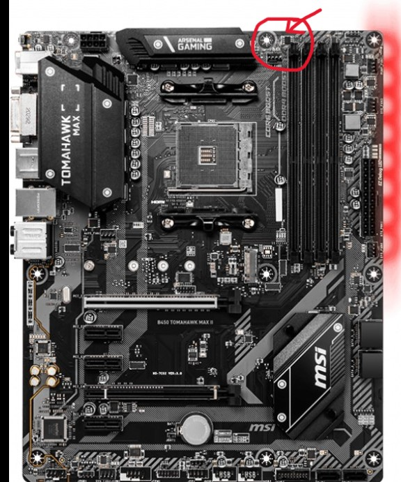

Ich hab seit einigen Wochen meine neue 7900XT mit meinem alten 550W Corsair Netzteil laufen gehabt, damit ich da nicht ins Strom Limit laufe habe ich die Leistung per Treiber halbiert und alles hat wunderbar gepasst. Jetzt ist endlich das neue Netzteil (siehe oben) angekommen und ich habe die Zeit gefunden es einzubauen. Nach dem Anschließen lief der PC wie gewohnt an und aus Freude habe ich im AMD Treiber die Stromversorgung und Taktung wieder auf AMD Standard Einstellungen gesetzt. Um das ganze zu testen habe ich anschließend den AMD Leistungstest (im AMD Adrenalin Treiber) gestartet und nach ca 30 sek sehe ich wie mein Mainboard anfängt an der markierten Stelle wie eine Leuchtrakete zu entflammen.
Hat jemand eine Idee wie es zu dem Fehler gekommen ist? und was das markierte Ding da oben ist?

Ich bin jetzt kein Experte für Elektronik, aber aufgrund der räumlichen Nähe und der Tatsache, dass alle anderen Lüfteranschlüsse das (optisch) gleiche Bauteil in der Nähe haben, würde ich mal davon ausgehen, dass es sich dabei um den PWM controller des CPU-Lüfters handelt.
Klingt ja zunächst mal nach zufälligem Defekt, aber man sollte nicht außer Acht lassen, dass es zeitlich auch mit dem neuen Netzteil zusammenfällt. Nicht dass das einen Defekt aufweist und dieser IC nur das schwächste Glied war...
Reaktionen: Baal Netbeck und Redundanz

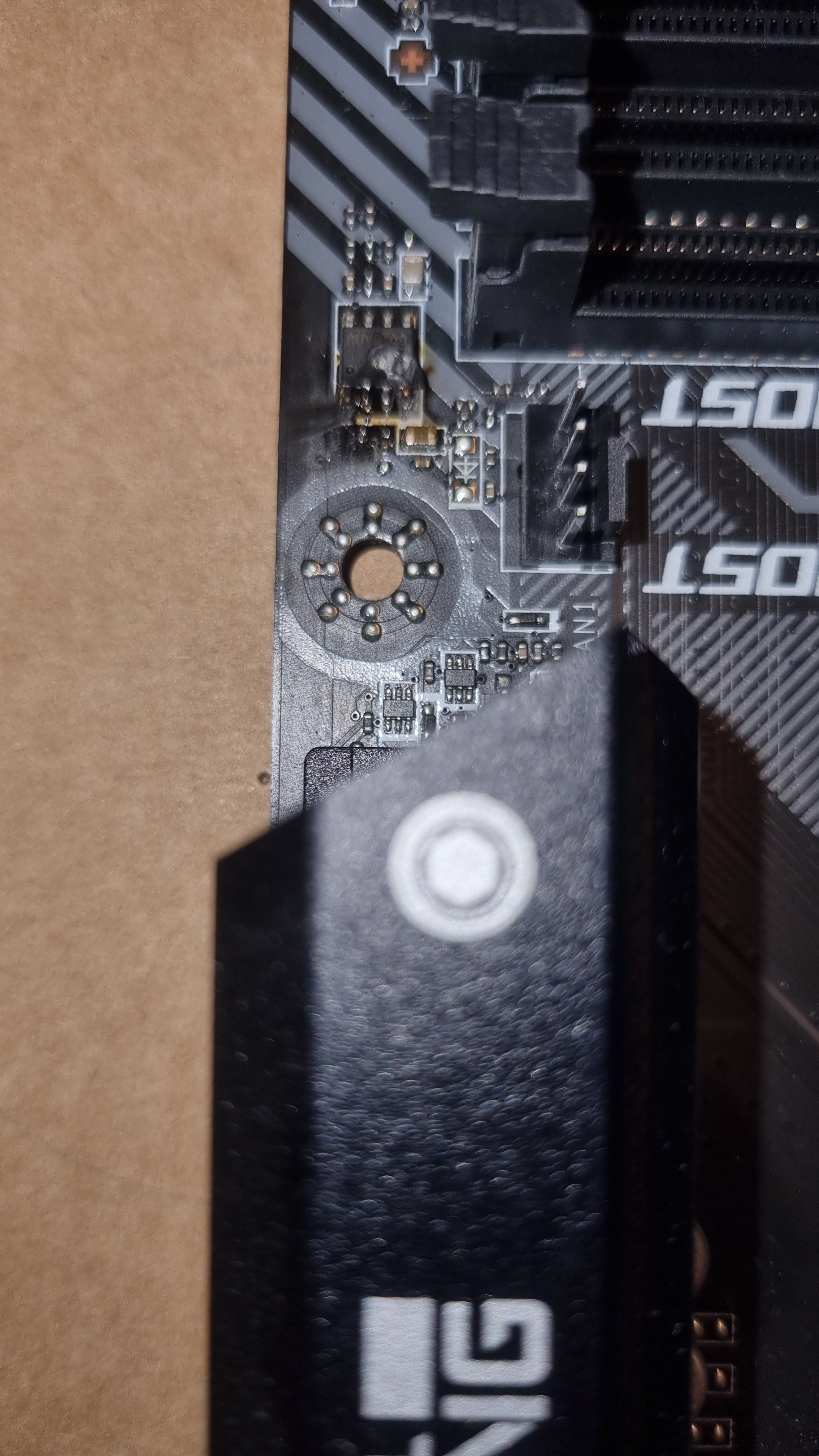

kannst mal ein Foto von der betreffenden Stelle machen?
Reaktionen: Xor-Osiris und Baal Netbeck

Ein Foto wäre hilfreich, aber das scheint der Chip sein, der den CPU Lüfter ansteuert.

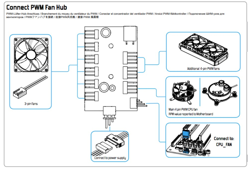

Ist da eventuell etwas mit viel zu viel Leistungsaufnahme angeschlossen, wie eine AiO Wasserpumpe oder viele Lüfter mit Y Kabeln?
Reaktionen: HorstSan und rg88
Redundanz schrieb:
lockerer stecker kann ein grund sein.
ne, dann hast eine Brandstelle am Stecker wegen hohem Übergangswiderstand, aber doch nicht auf einem willkürlichen Bauteil.
Überlasteter Chip wie @Baal Netbeck sagt klingt hingegen durchaus nach der Lösung. Deshalb wärs ja gut, zu sehen, wo und was hier genau gekockelt hat
Reaktionen: Asghan und Baal Netbeck

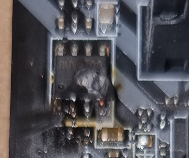

erkennt man leider nicht mehr, was das für ein Chip war. Aber der Chip ist definitiv hochgeganen
Was waren denn jetzt als Lüfter/Pumpen angeschlossen? Mit Y-Kabeln was angeschlossen?
Auf meinem MSI Z690 sind "Nuvoton 3961S". Müssen jetzt beim ihm nicht die gleichen sein, aber den Herstellernamen erkennt man noch. Ist jedenfalls der PWM-Regler.
Reaktionen: rg88
Das schaut einfach mal komplett durchgeballert aus.
edit: Also die Stelle da. Egal ob hinten auf dem Board nichts zu sehen ist.
Da sind sogar verschmorte Stellen erkennbar.

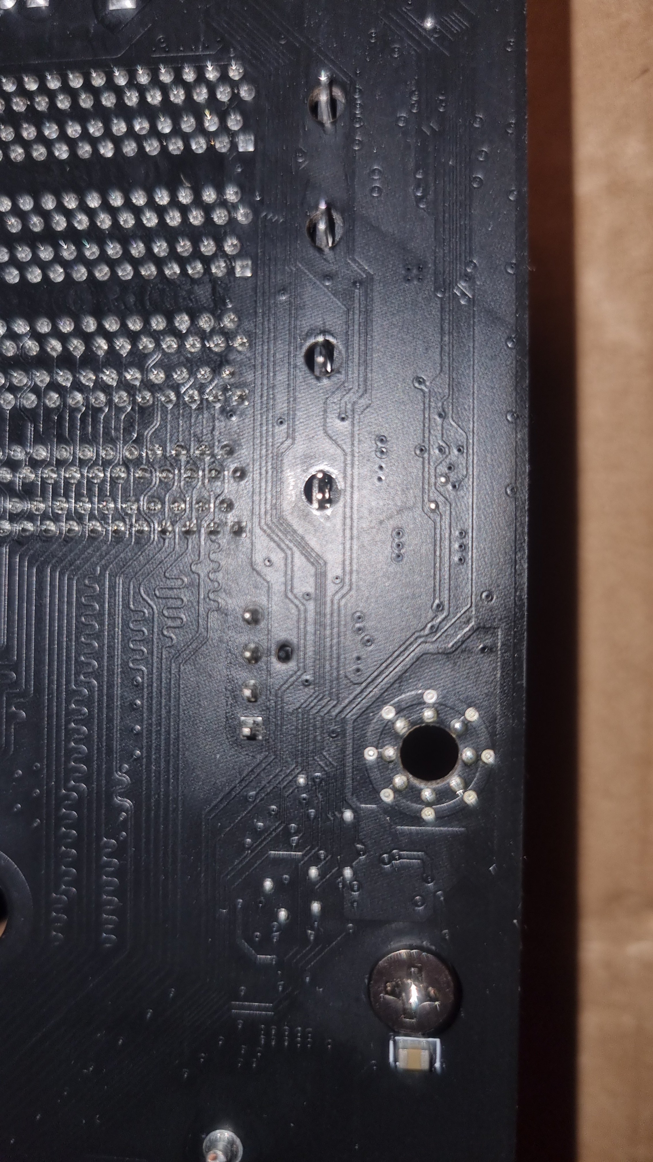

Ich habe den hier auf der Rückseite in meinem Define R6:
Ich überlege gerade wie ich da einen kurzen gebaut haben könnte. Aber das ist halt technisch nicht möglich oder.
ja, aber was war alles wo angeschlossen und vorallem: War der extra-Stromanschluss vom Netzteil auch dran?

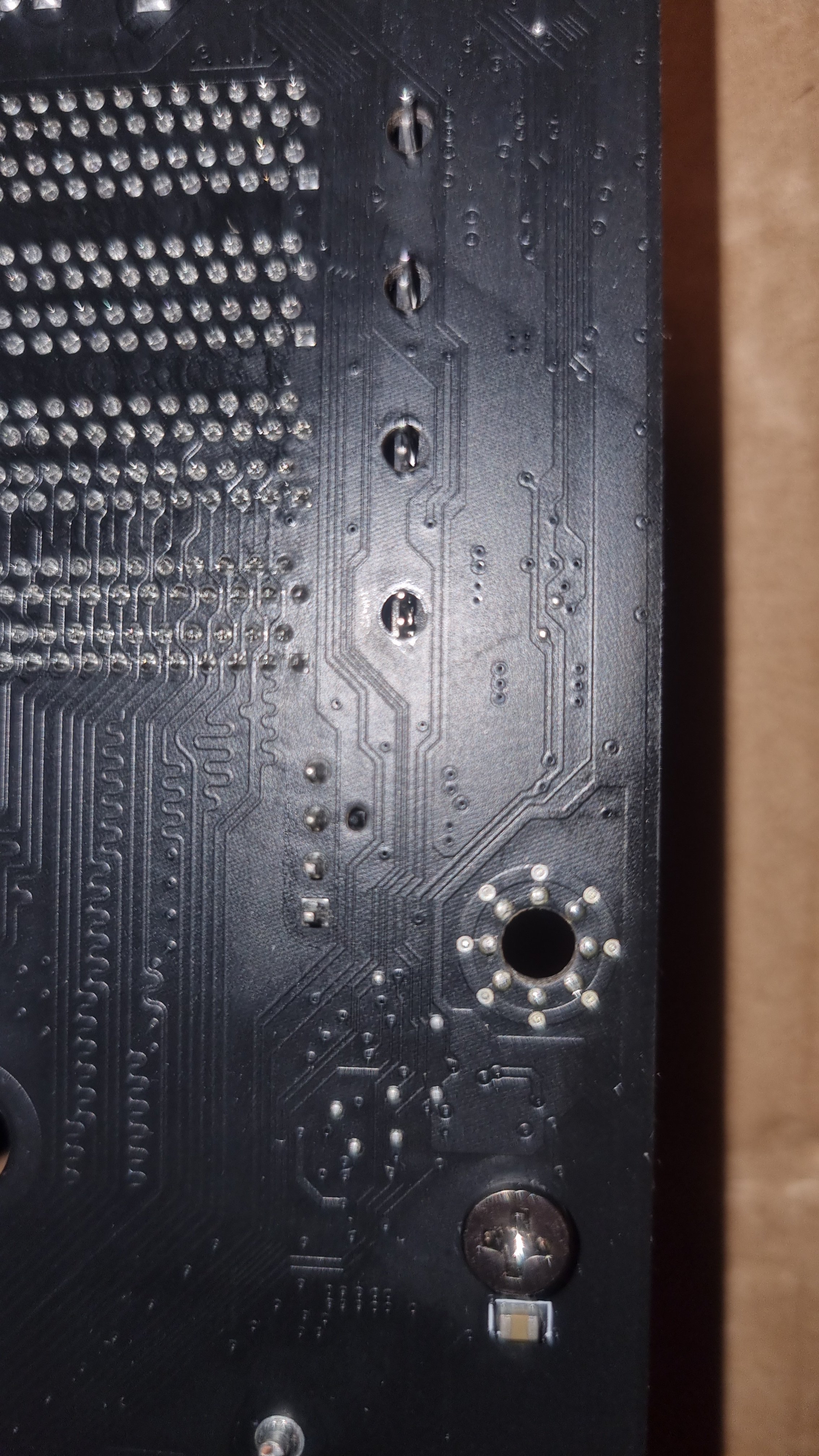

wuesty schrieb:
gehört diese gehäuse schraube wirklich auf die rückseite des boards? ist echt nah zu dem bauteil dort...
damit ist der Kühlkörper befestigt
ja, genau oberhalb der Schraube auf diesem Bild.
ja war verkabelt wie auf dem Schaubild und der Anschluss unten rechts ging zur Brandstelle
Ne das ist eine Gehäuseschraube zur Befestigung des MBs
Quatsch, wie soll man so ein Mainbaord befestigen?
Und von der Stelle wo das ist, ist das doch gar nicht bei dem Bauteil, oder seh ich das falsch. Mach mal ein Foto von der ganzen Rückseite
