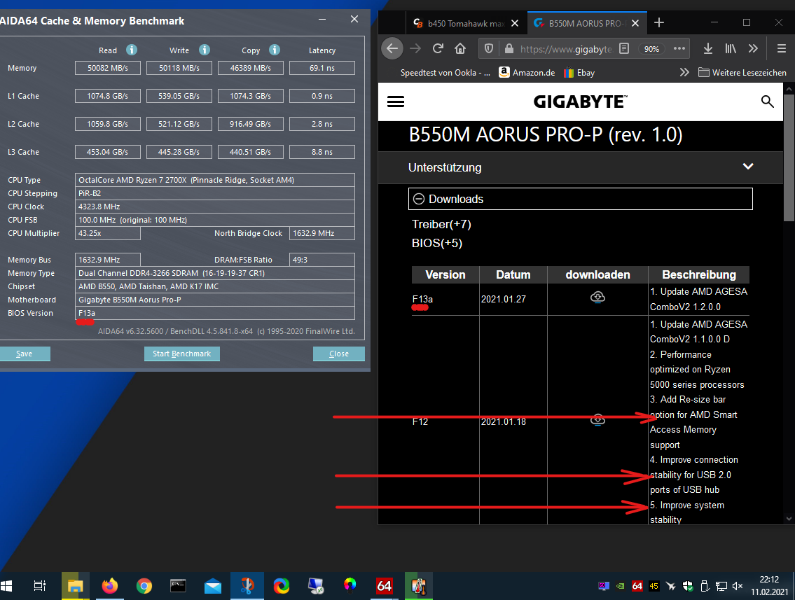

..:Mue-Ph:.. schrieb:
Direkt wieder das Bios aufrufen und Soc spannung auf 1,050v+Ram Spannung auf 1,35v stellen.
Und das ist bei 3200Mhz auch nicht nötig, solange man die Finger von dem OC Button lässt.
peterX schrieb:
Es gab schon genug probleme mit Zen2ern und den neuesten Agesas.
Mein Zen+ in Topform ohne Zicken (Der noch weitaus mehr Probleme machen sollte mit den neuesten Agesas).
Und falls Probleme auftauchen, kann man immer zurück flashen. Dafür nimmt man gerne die Verbesserungen mit. Denn diese sind heutzutage oft sehr gewaltig.
Wie in meinem Fall mit den USB Headern. Dieses Board war vorher unbenutzbar für mich.
Nach dem update.. 1A und den Ram konnt ich auch noch Karhu stabil ein klein wenig höher takten (Samsung OEM M-Die Dimms).
Muss deiner Aussage also in diesem Fall widersprechen.
