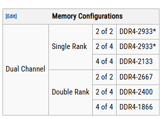

Edit: siehe da das der Controller runter regelt auf 1866Mhz ist normal gem. spezifikation der CPU
https://en.wikichip.org/wiki/amd/ryzen_5/2600#:~:text=Ryzen 5 2600 is a,-channel DDR4-2933 memory.
--> Dual Channel --> Double Rank --> 4 of 4 --> DDR4 1866

@kenny33 du musst die selbst übertakten die 933 sind ganz normal (933*2 = 1866 MHz) das mit 4 Modulen und davon welche DualRank entspricht halt nun mal nur 1866Mhz.
