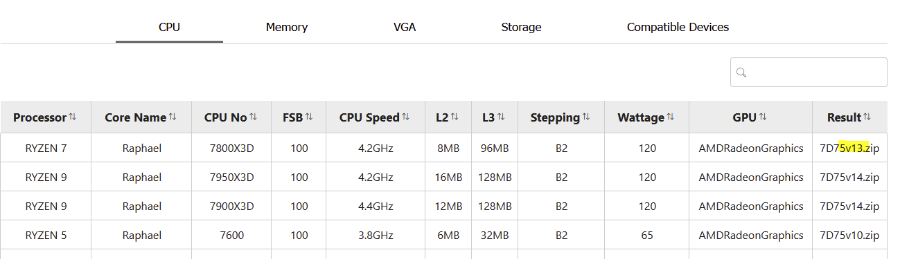

Die CPU wird ab BIOS v13 unterstützt, das erste war scheinbar v10.
Such nach Hinweisen auf Packung oder Mainboard, welche Version installiert ist (falls du das Board schon hast).
