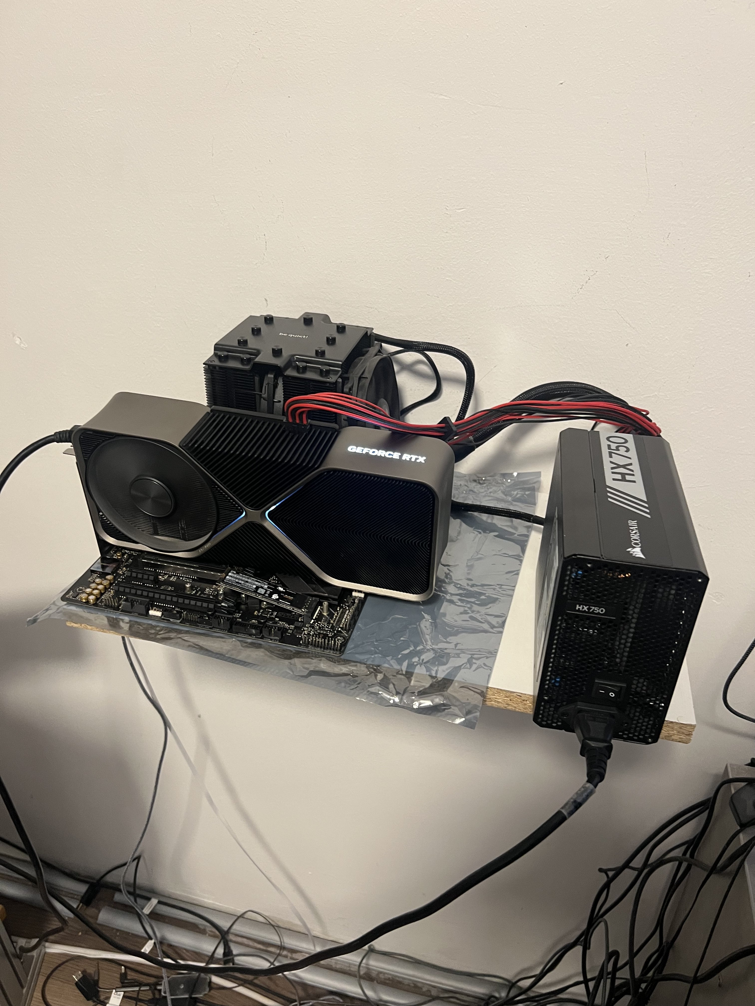

Habe mir DDR4 RAM besorgt und meinen i7-8086K wieder aktiviert.
Läuft problemlos.
Also definitiv Mainboard oder CPU.
Was schätzt ihr? Kann ja beides sein wenn ich nicht mal ins BIOS komme.
@mwh.re
Ja, alles wie beschrieben & up2date.
iGPU war auch erfolglos.
NVME habe ich auch ausgetauscht gegen andere, selbes Problem. (WD SN850x)
