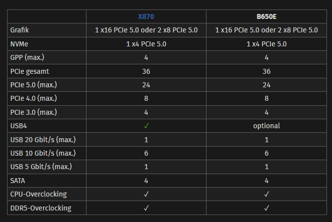

AMD X870E und X870: Die „neuen“ Chipsätze im Vergleich zu X670(E) und B650(E)

Es sind die gleichen Chipsätze, nur renamed zu x870 und X870E !
Es ist einfach 1 oder 2 Promontory 21 Chips verbaut !
Aber da USB4 als Chip mit drauf ist, hat man halt weniger Lanes zur Verfügung !

Das kommt durch den Zwang von USB 4.0. Der entprechende Chip wird fest mit 4 Lanes angebunden, so dass Lane Kapazität für die M2 Slots geopfert wird.
