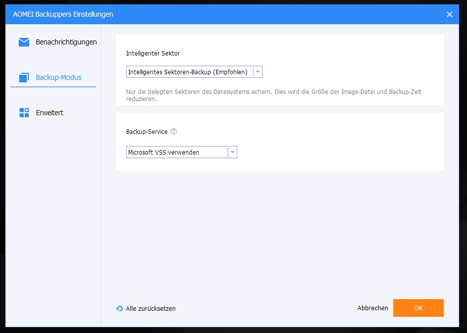

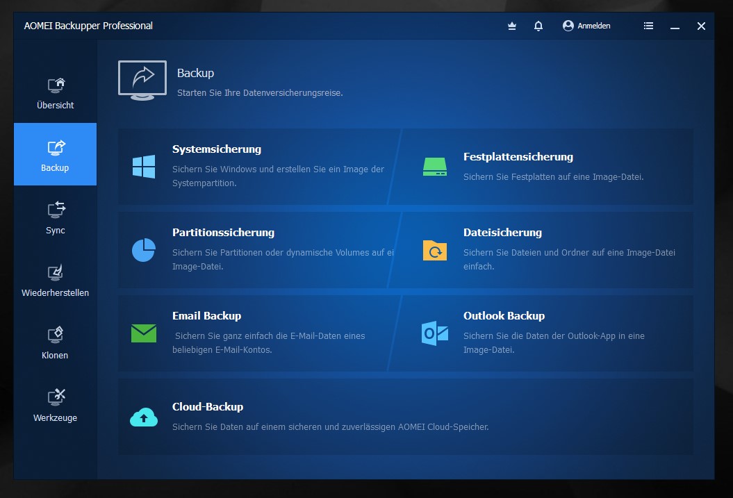

Die Software gibt mir folgendes zu Auswahl .. in den Einstellungen der "Systemsicherung" kann ich intelligentes Sektoren Backup wählen oder "exaktes Backup"
Das eine ist ein binäres Backup also jedes Byte wird kopiert.
Das ist nicht so relevant
also einfach Systemsicherung wählen und gut is ? bei den Sektoren lass ich die voreinstellung von "intelligent" ??
