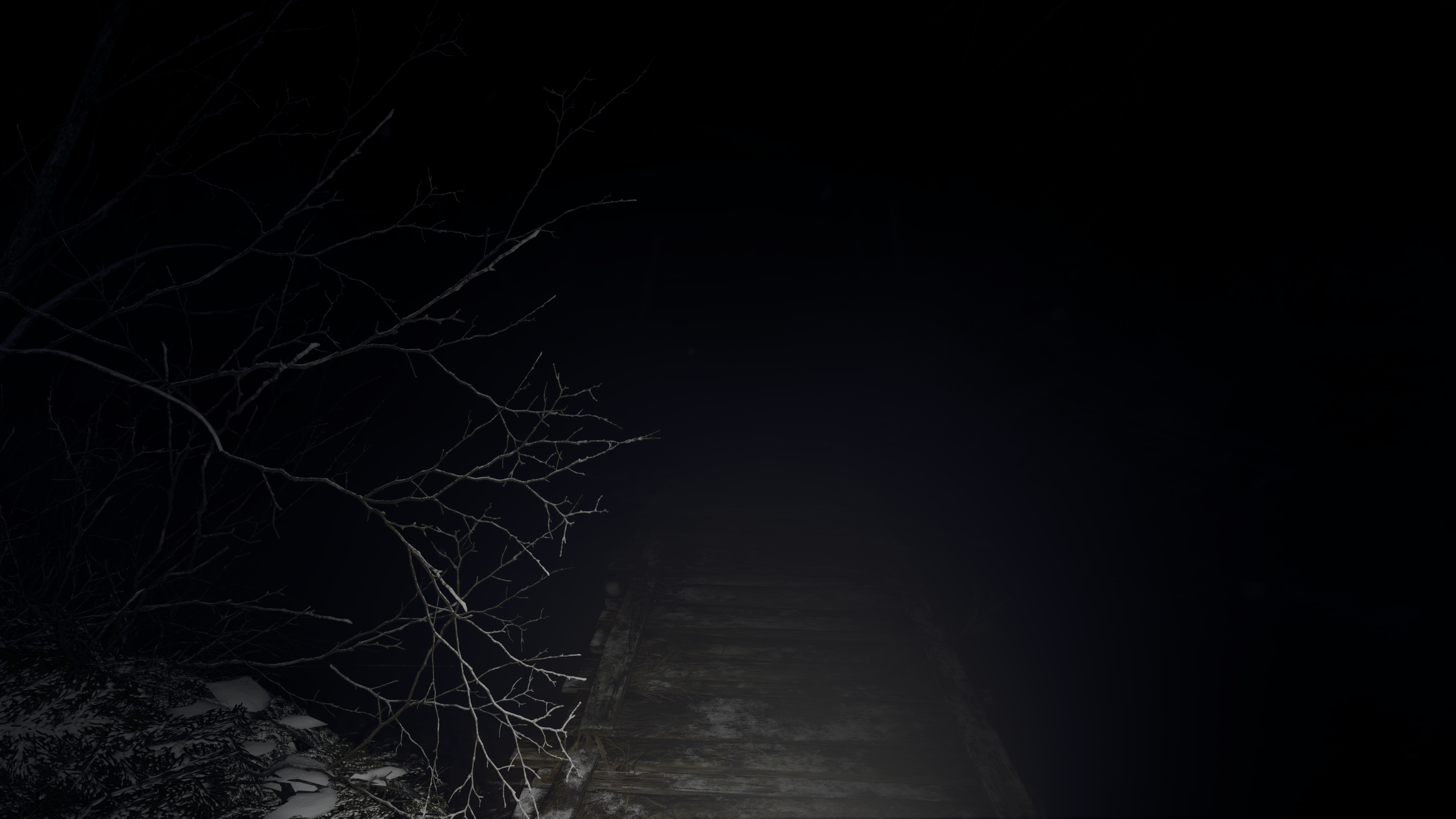

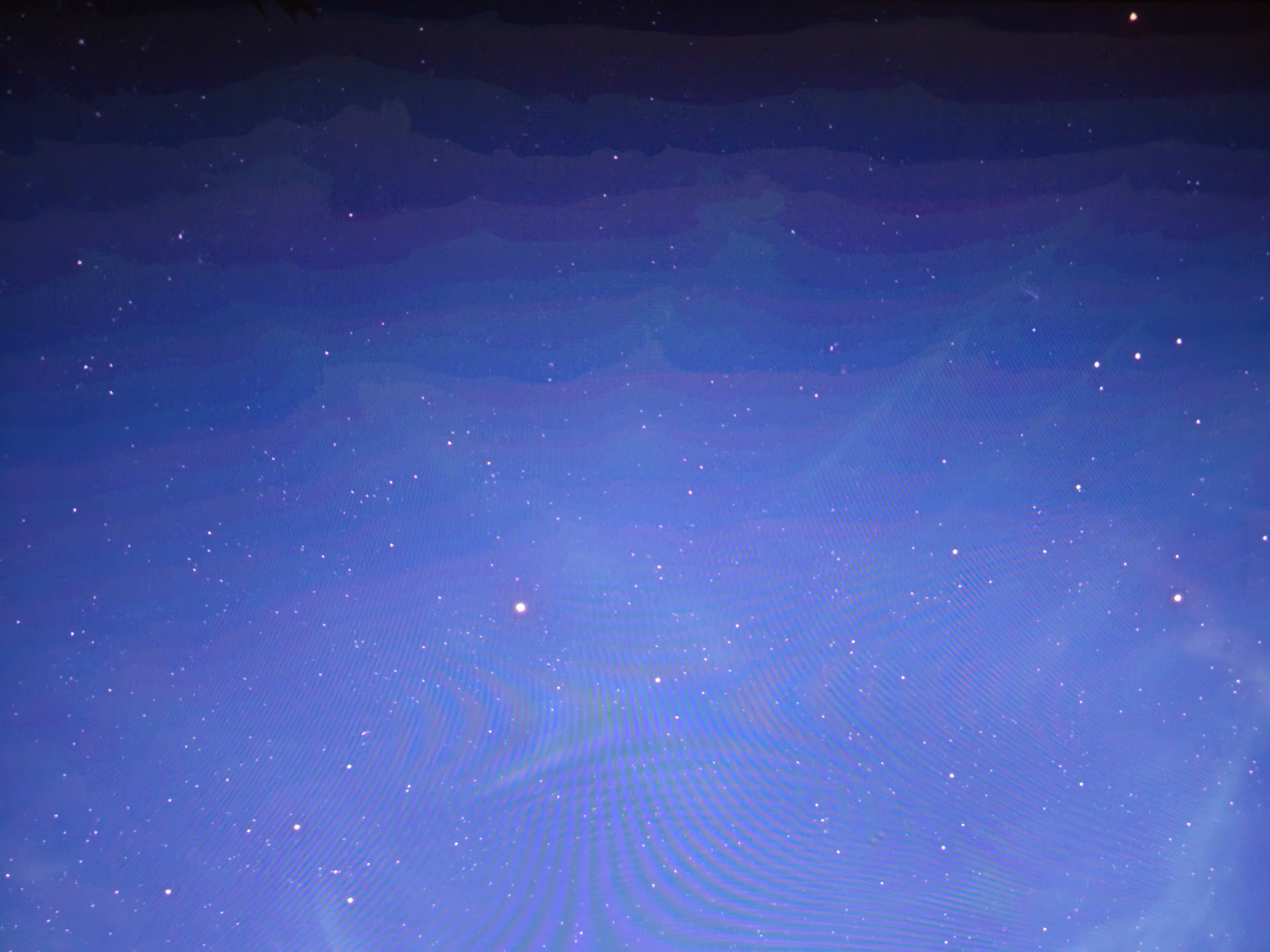

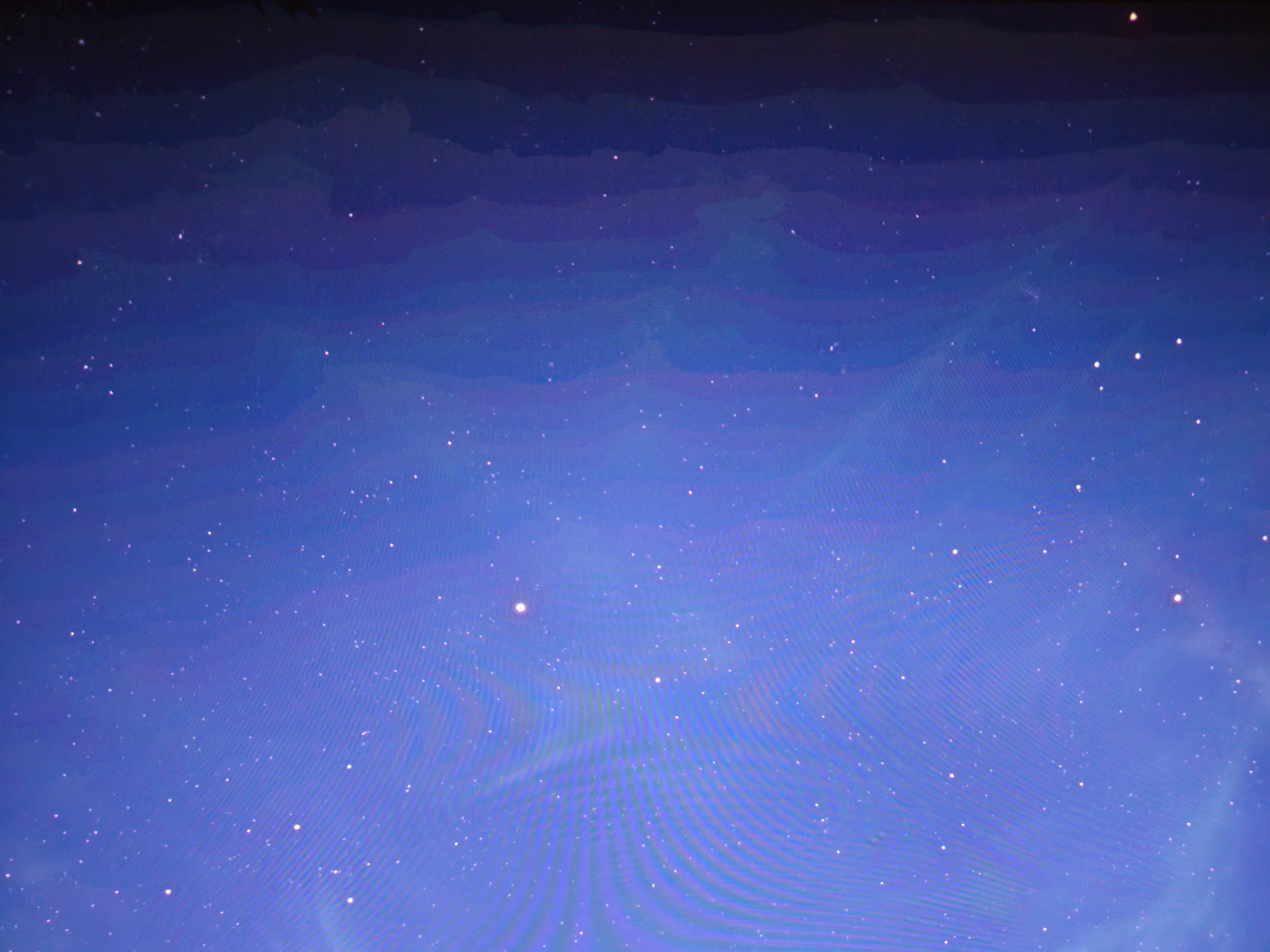

Hallo, seid gegrüßt.

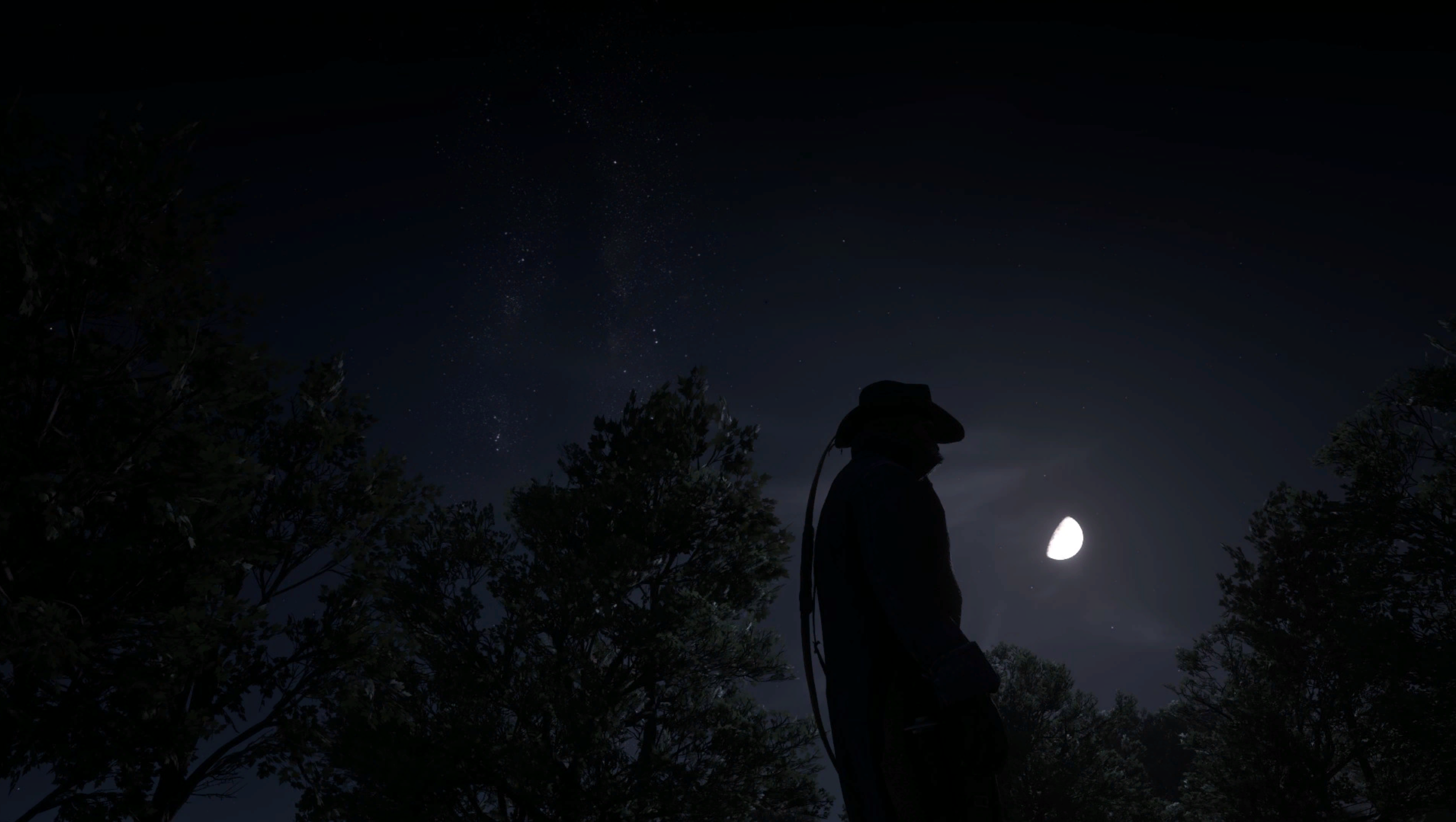

Auf meinem o.g. OLED-Monitor habe ich bei sehr dunklen grau-blau-grün Farbverläufen ein starkes Banding bei mehreren Spielen. Also bspw. ein Nachhimmel in RDR2. Ein Resident Evil habe ich sogar zurückgegen, weil schon im Intro ein unerträgliches Banding bei nächtlichem Scheinwerferlicht das Spiel für mich unspielbar machte.
Ich hatte diesen Montor mehrfach getauscht, einmal weil ich lieber die Curved-Version wollte, ein anderer hatte eine defekten Displayport. Diese Monitore hatte außen am Karton in einer Plastiktasche einen farbigen DIN A4 Ausdruck eines Protokolls für Farbkalibrierung. Bei meinem jetzigen Monitor war diese Tasche leer, was mich sehr misstrauisch machte, aber ich hatte keinen Nerv mehr, ihn nochmal deswegen zurückzugeben. Trotzdem nagt jetzt immer ein Zweifel an mir, dass man mir ein suboptimales Gerät untergeschoben hat.

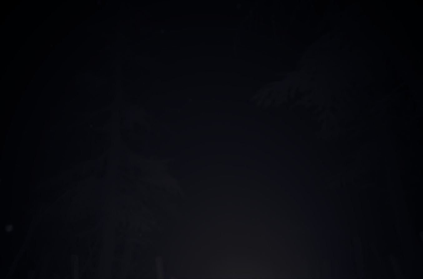

Der erste Screenshot ist aus dem Fotomodus des Spiels, dann per Screenshot Taste, also da ist der Effekt wohl durch Komprimierung noch extremer, aber man sieht, was ich meine. Das andere Bild ist ein Foto von meinem Monitorbild.
Ich sehe keine fehlerhaften Einstellungen, 10 bit, HDR , ansonsten alles neutral eingestellt bzw. default. Ich kriege es nicht weg.
Wie ist das bei euch mit dem Banding? Ist das normal?

Gibts den Auffälligkeiten mit nem anderen Zuspieler ? (Hast ja Notebooks noch in deinem Besitz wenn ich deine Signatur richtig beurteile)
P.s: In 8 Bit und ohne HDR ist das Problem auch vorhanden?
selbst wenn du 10Bit Farbtiefe eingestellt hast, bringt das wenig wenn das Spiele selbst nur 8 Bit Farbtiefe anbietet. Du wirst leider immer wieder auf Spiele treffen, die ein Banding Problem mitbringen. Es ist die bekannte combo aus OLED und 8 Bit Material.
Schaue die mal "Reshade" an. Das ist ein kleines Programm was die meisten Probleme mit Banding zuverlässig löst.
Ich hab einen 34" Mi-Widescreen den ich dagegen testen kann, da scheint es auch so auszusehen. Das ist aber preislich auch ne viel tiefere Liga. Von dem MSI habe ich gelesen, dass die Farbdarstellung so perfekt sein soll, von daher hab ich auch Perfektion erwartet.

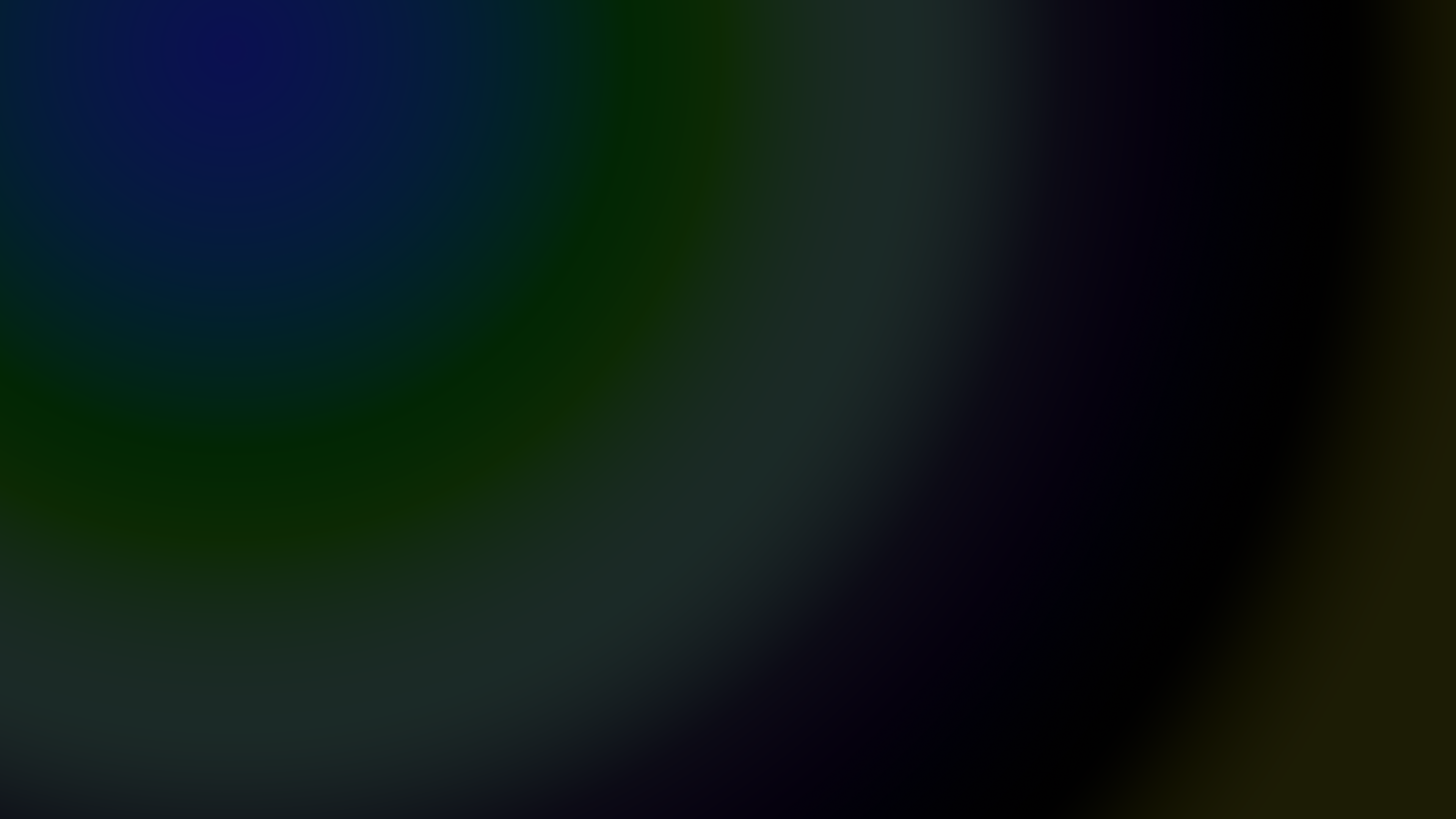

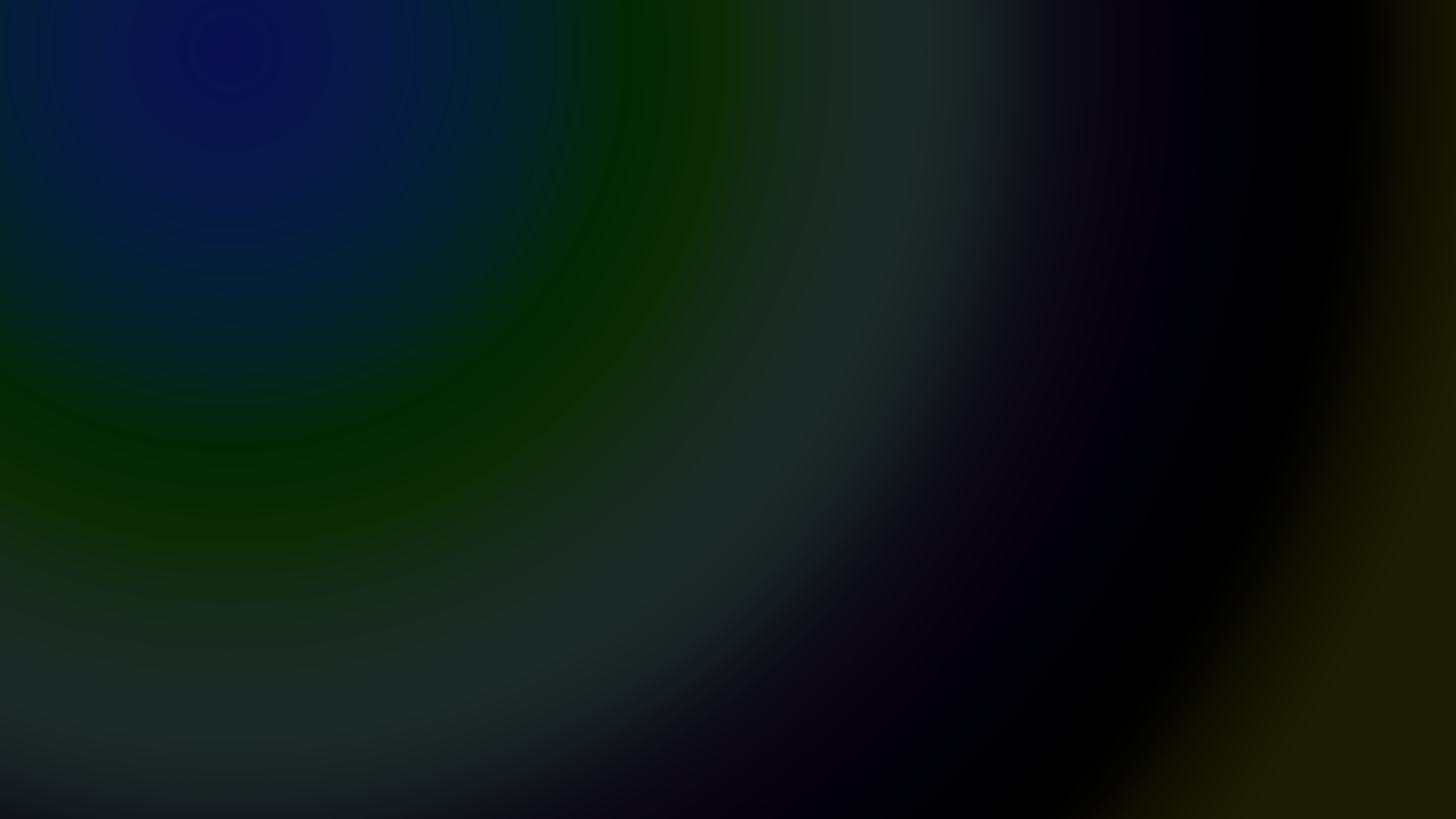

Gerade hab ich mal versucht, mit Photoshop einen stufenlosen Farbverlauf zu erstellen, aber das gelingt mir auch nicht, jedenfalls am Mi auch sehr stufig. Oder sieht das Bild bei irgendwem stufenlos aus?
Das Bild hat viele Stufen, macht mein OLED aber auch (LG C2), andere Geräte haben da weniger Probleme.
Reaktionen: BorstiNumberOne
Das Problem ist ja auch, wenn man nen Screenshot macht, weiß man nicht, ob die Stufen, die man da sieht, auch bei anderen sichtbar sind oder einfach von Kompression sowieso entstehen.

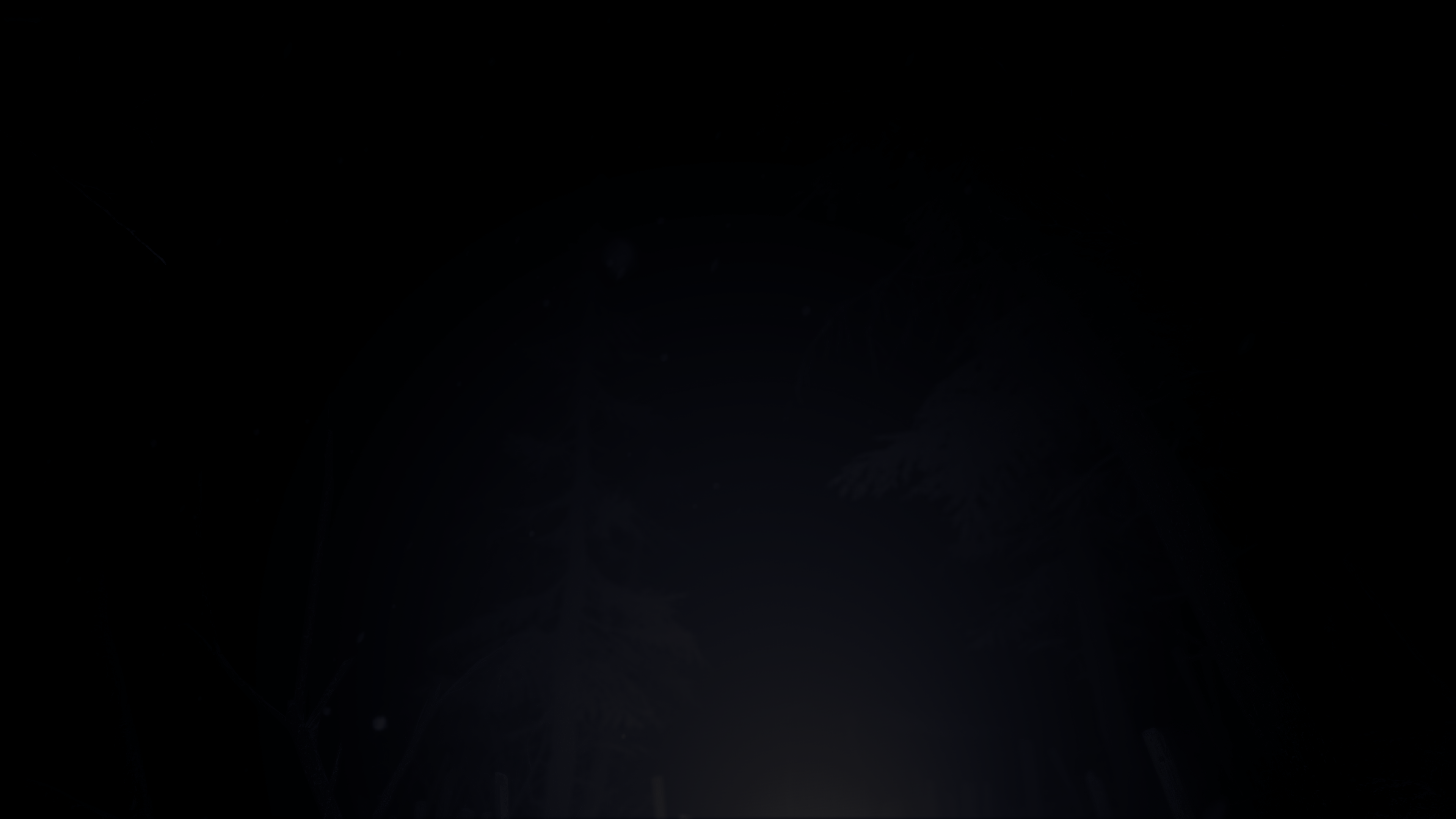

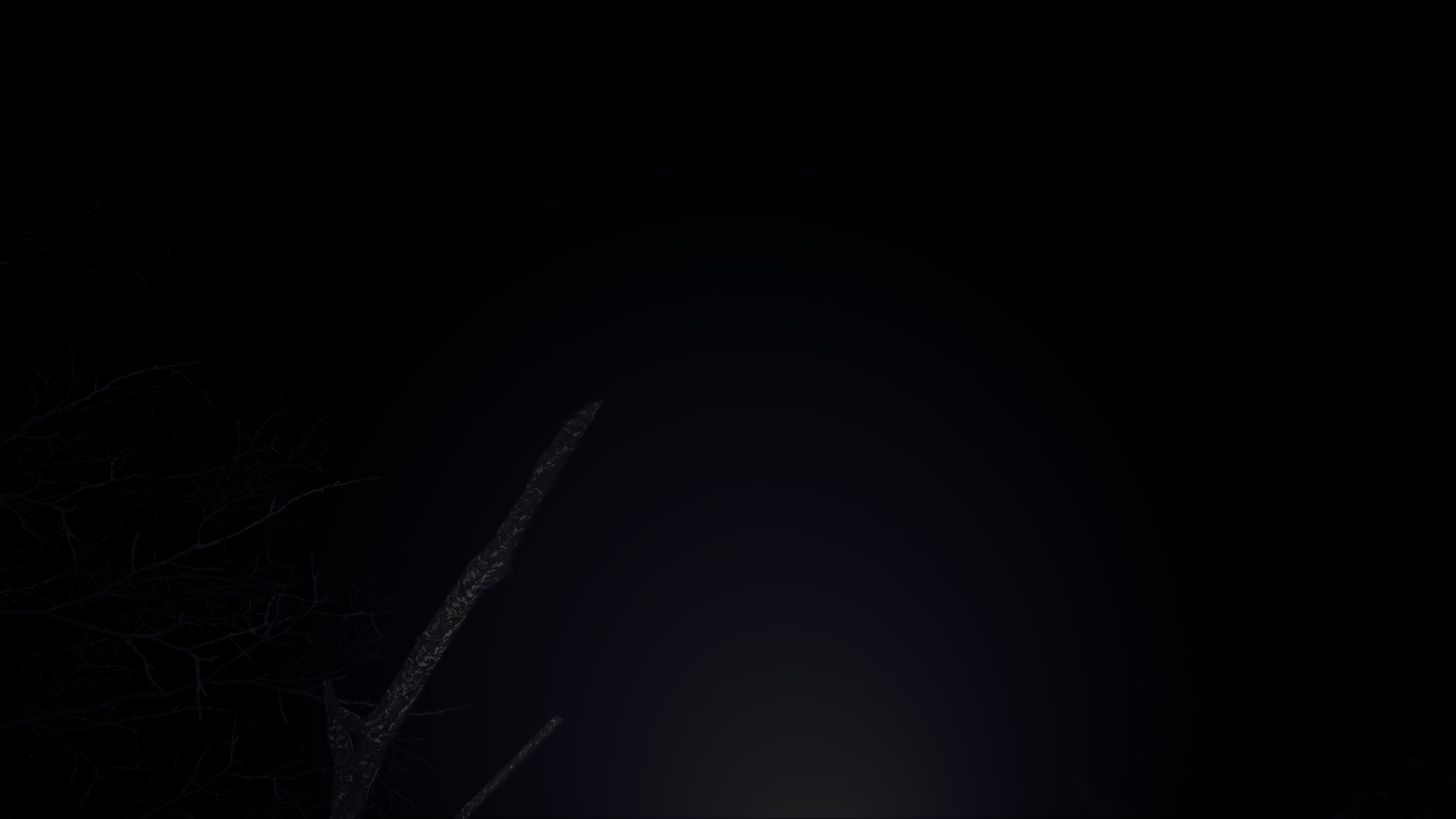

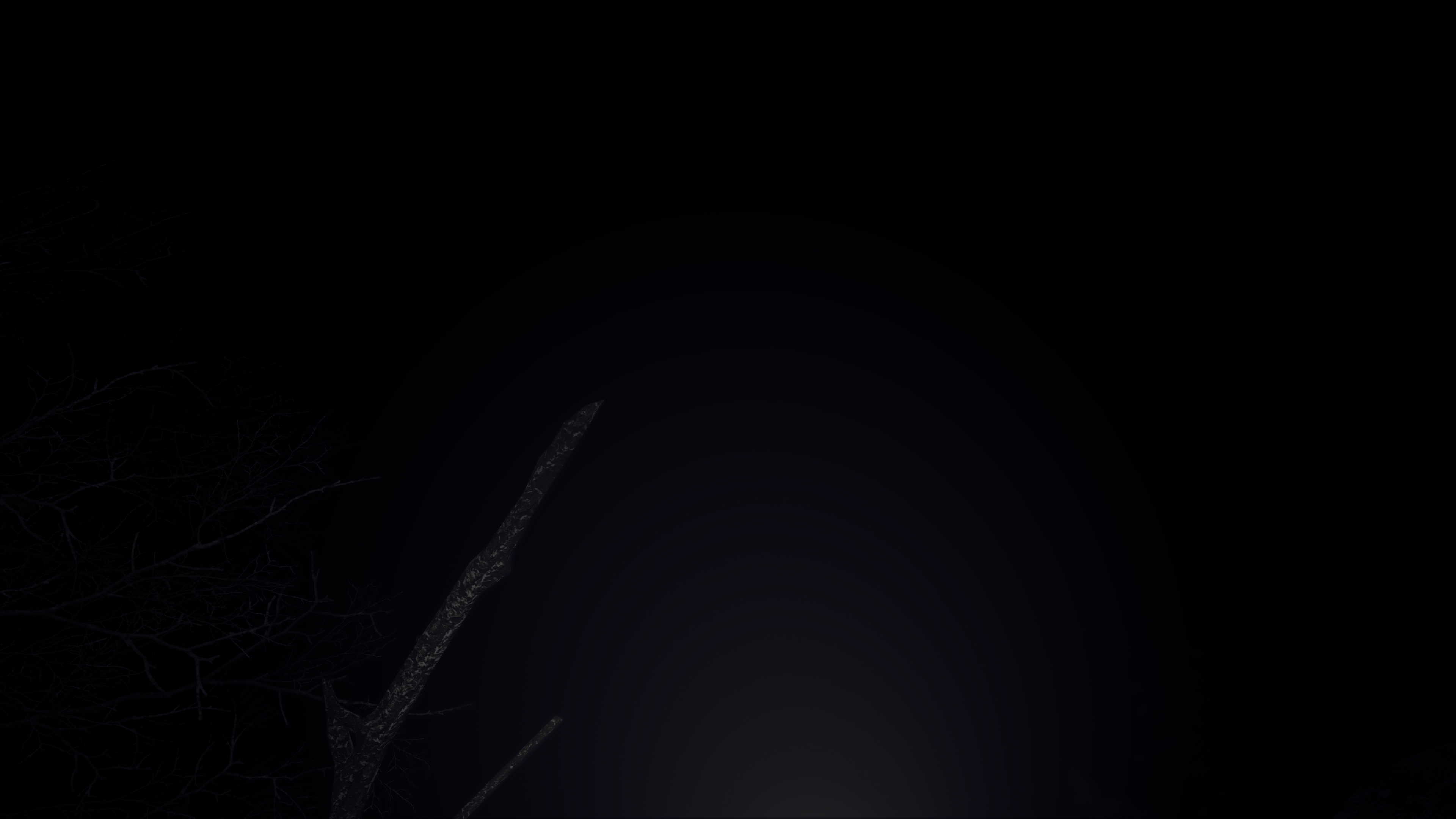

Hier ist noch ein Banding von Resident Evil Village, da war ich so enttäuscht dass ich das Spiel zurückgegeben habe. Das Bild ist allerdings ein Screenshot von meiner Steam-online Gallery.
Nun ja. Ein Screenshot zeigt ja nicht unbedingt, was du siehst, sondern was gerendert wurde und das kann dann auf jedem Monitor anders aussehen.
Das ist quasi der einzige "Nachweis". Und im Endeffekt kommt es wie bereits angesprochen auch auf den Content an. Wenn der abgespielte Content selbst gar keine anderen Informationen liefert, was soll der Monitor denn anzeigen?
Um das auf meinem nachzustellen benötige ich eine Originaldatei, mir ist aber bisher weder beim Home Office, noch beim spielen Banding damit aufgefallen.

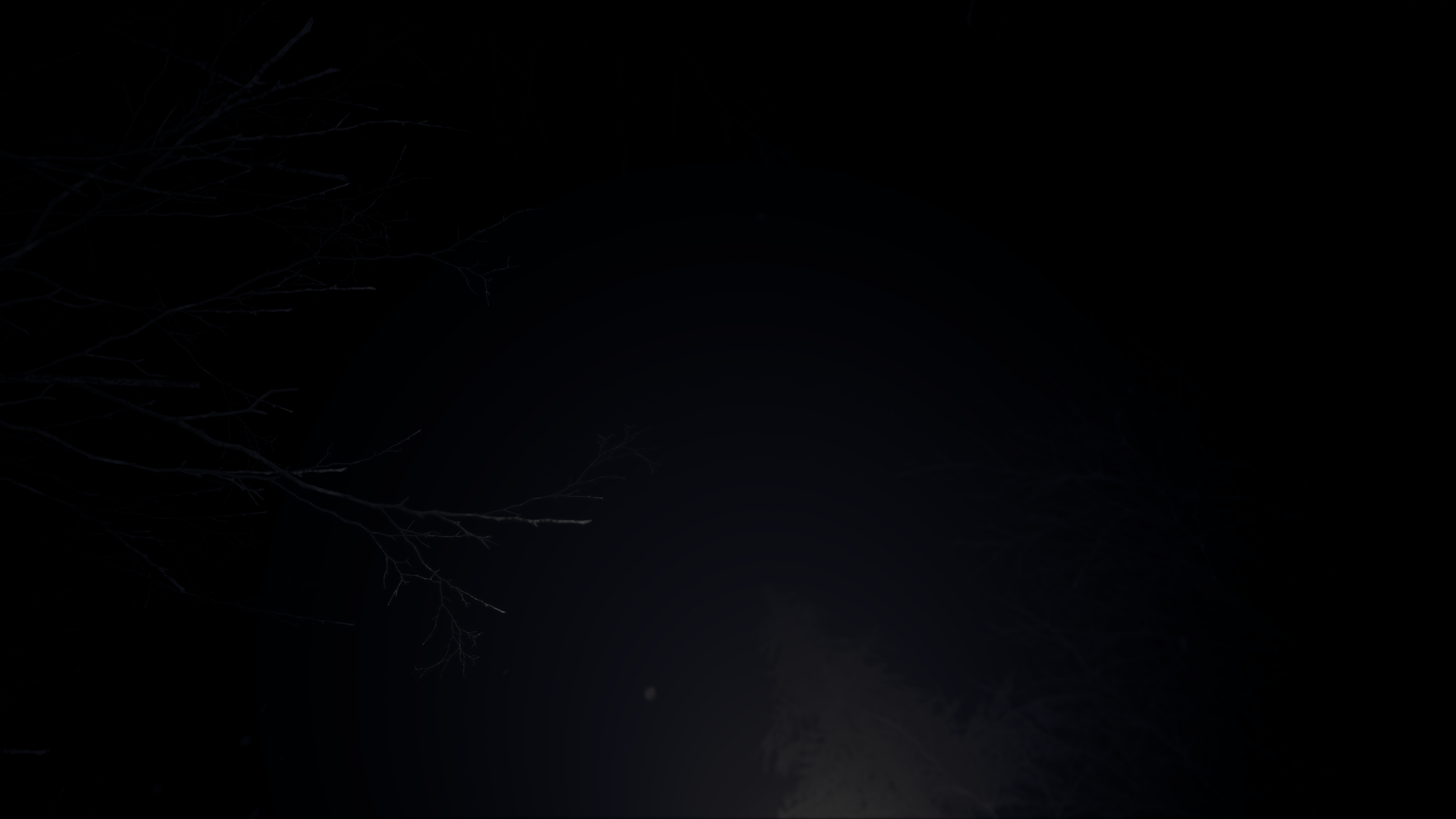

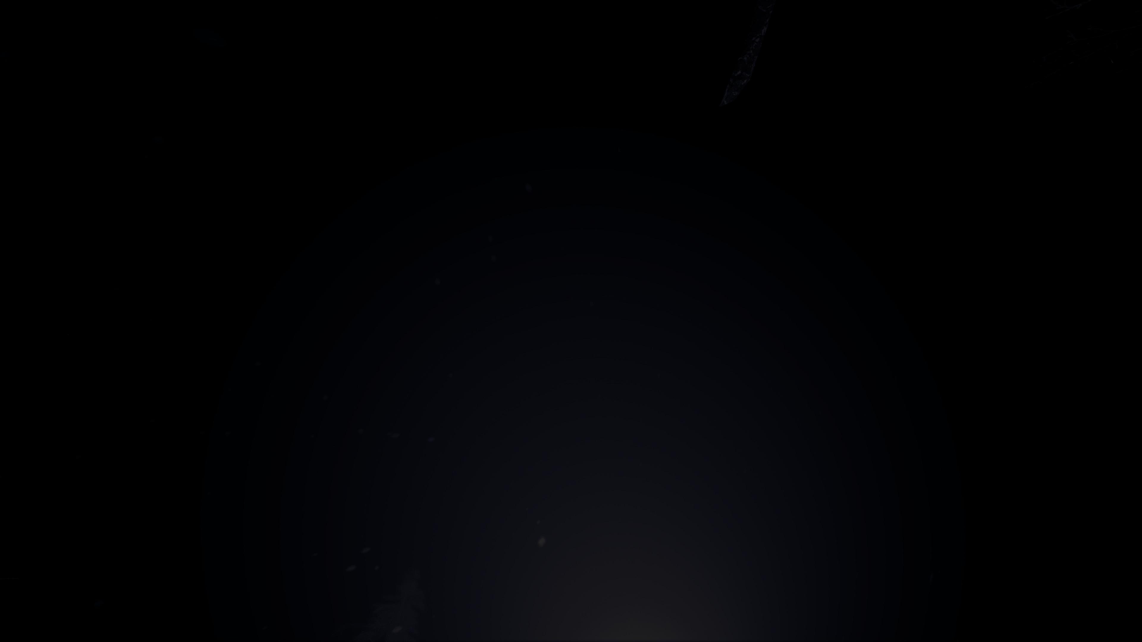

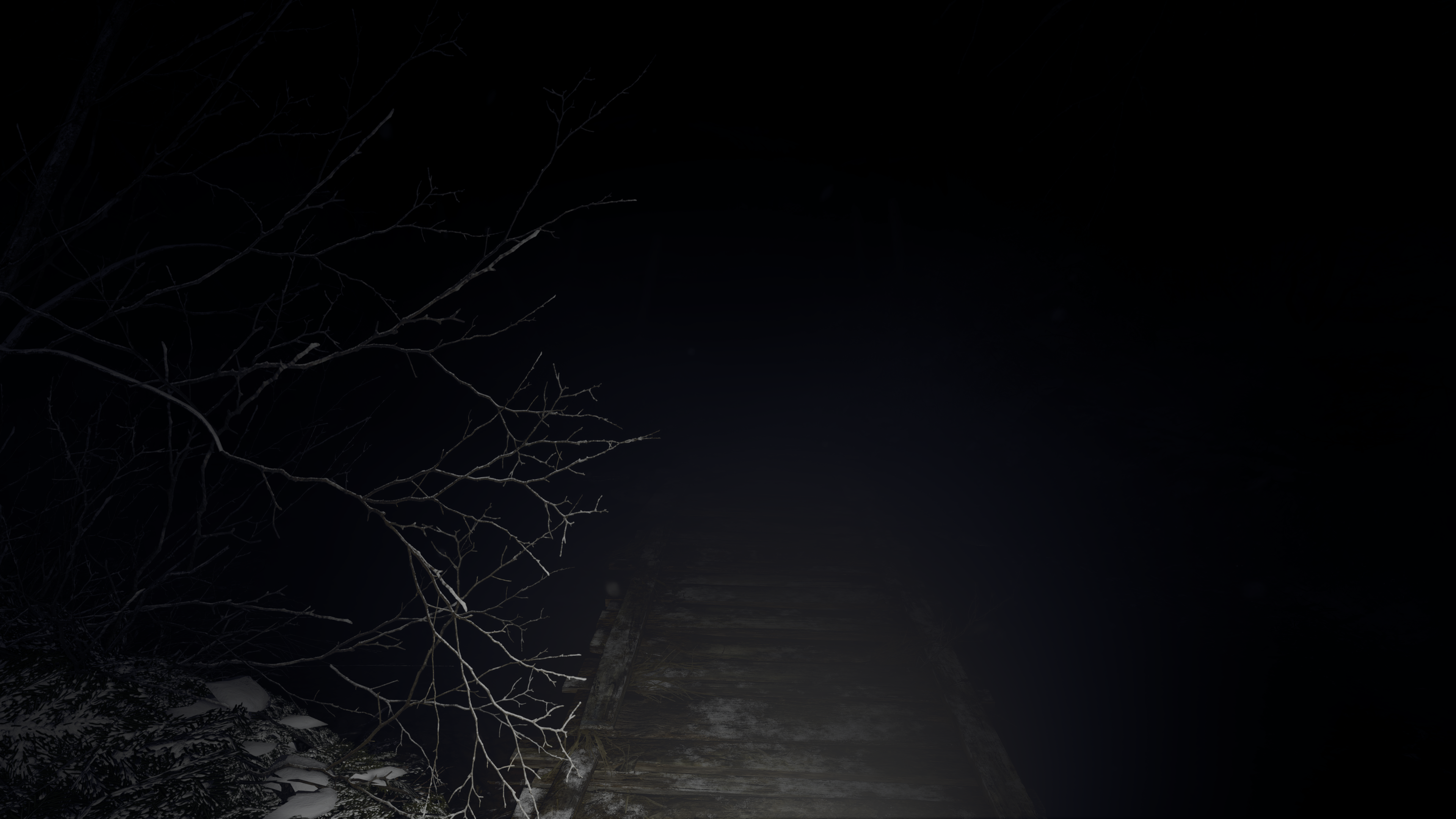

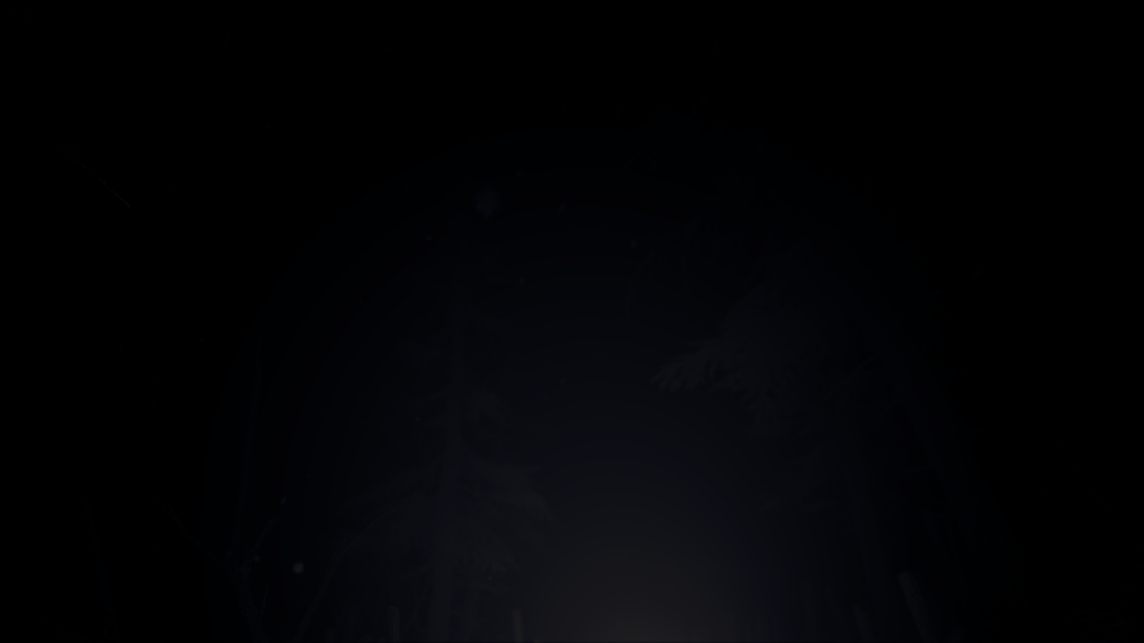

Hier sind ein paar Screenshots von RE Village, sollte unkomprimiert sein. Wenn andere da auch ein Banding sehen, dann hats wohl weniger mit einem Monitor zu tun. Jetzt bei Tageslicht erkenne ich aber auch gar nichts drauf.

Leider habe ich die Spiele nicht.
Ich habe aber z.B. Senuas Hellblade 2 und habe mit meinem OLED nichts von dem, was du beschreibst.
Wie ist denn bei dir Helligkeit und Kontrast eingestellt?
Das Einzige, was mich nervt, ist das ich mein Zimmer etwas verdunkeln muss da ich mich im Monitor
ansonsten zu arg spiegle, was zu arg stört. (trotz Antireflex Beschichtung)
Am Nvidiatreiber ist bei mir die Standardeinstellung (Windows /10 bit) eingestellt.
Ich bin immer noch und immer wieder fasziniert von der Grafikqualität, ist einfach der Hammer.
