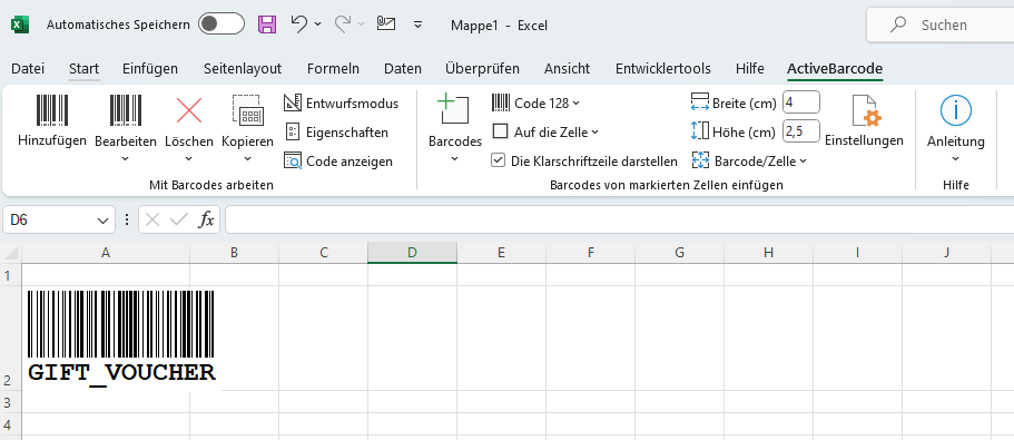

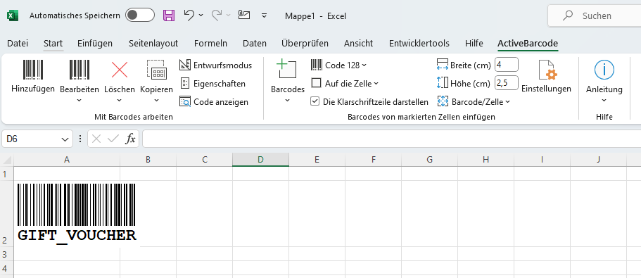

Code128 oder 039. Ich hab gelesen dass der Code039 Sonderzeichen unterstützt.
Das hat aber auch nicht funktioniert.

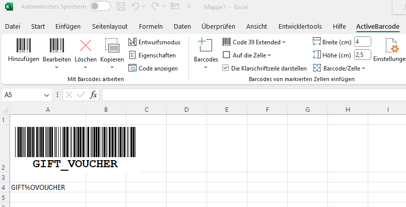

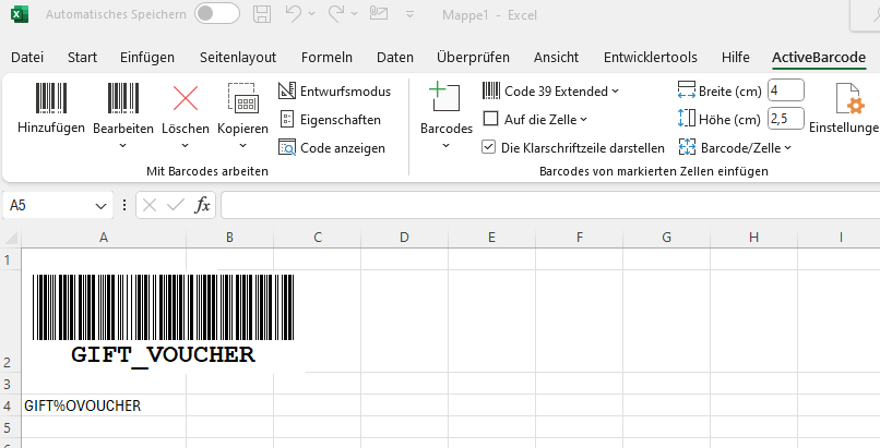

Ich kann den Barcode auch erstellen aber beim scannen wird aus dem Unterstrich in diesem Fall ein Prozentzeichen.
Ich habe nochmal ein Bild angehangen, Zeile 4 ist das Ergebniss nach dem Scan.
Dann ist doch alles gut, das ist korrekt.
Ein Unterstrich wird in Code 39 durch ein %O dargestellt, steht auch so im oben verlinkten Wikipedia-Artikel.

Problem ist halt Code39 kann _ nur als %O darstellen..
Also den passenden Code zur Erstellung und im Scanner nutzen so das gewünschte Zeichen auch vorhanden sind.
Und man geht von der Komponente aus die das wenigste kann ... Also den Scanner und nicht Windows.

Alex10551 schrieb:
Ok danke für den Hinweis, es wird dann wohl der Leser sein.
Welcher Leser ist es denn?
Fuer viele gibt es Programmierhandbuecher um bestimmte Codes und Erweiterungen zu ein- oder auszuschalten.
Stell den (unbekannten) Scanner auf Full Ascii Code 39, dann geht es vermuttlich. In den meisten Scanner heißt der Punkt so oder ähnlich. Wäre mein Ansatz.

Man könnte auch einen Code 128 verwenden, der kann auch Sonderzeichen, hat aber wieder andere Nachteile.
Versuch wäre es wert.
