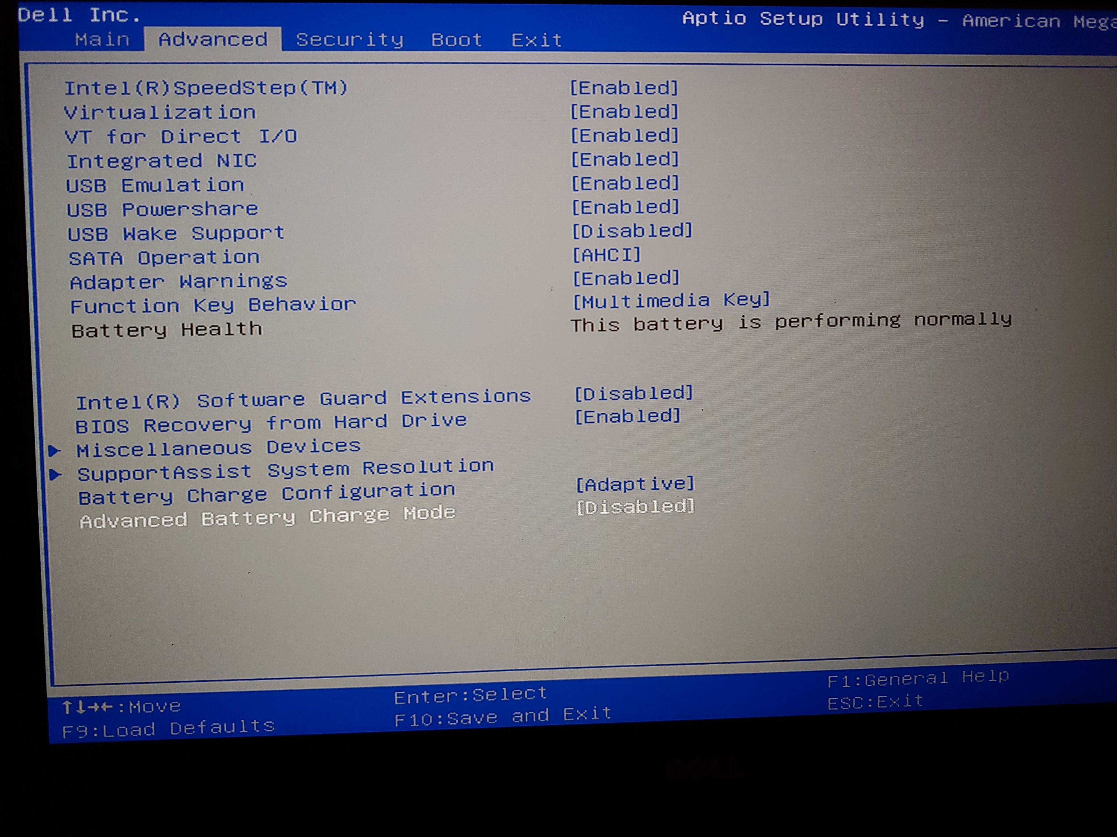

Was sagt das BIOS zu der Batterie und Ladestatus?
BFF
Das BIOS sagt, das alles in Ordnung sei.
Den Akku habe ich ab- und angeschlossen, das ist ja das kuriose. Und Der Akku war auch in Ordnung vorher. Musste den Laptop am Flughafen letzte Woche Sonntag einmal anmachen, da habe ich ihn mitm letzten Saft anbekommen und da kam auch eine "Low battery"-Anzeige vom BIOS, alles so wie zu erwarten.

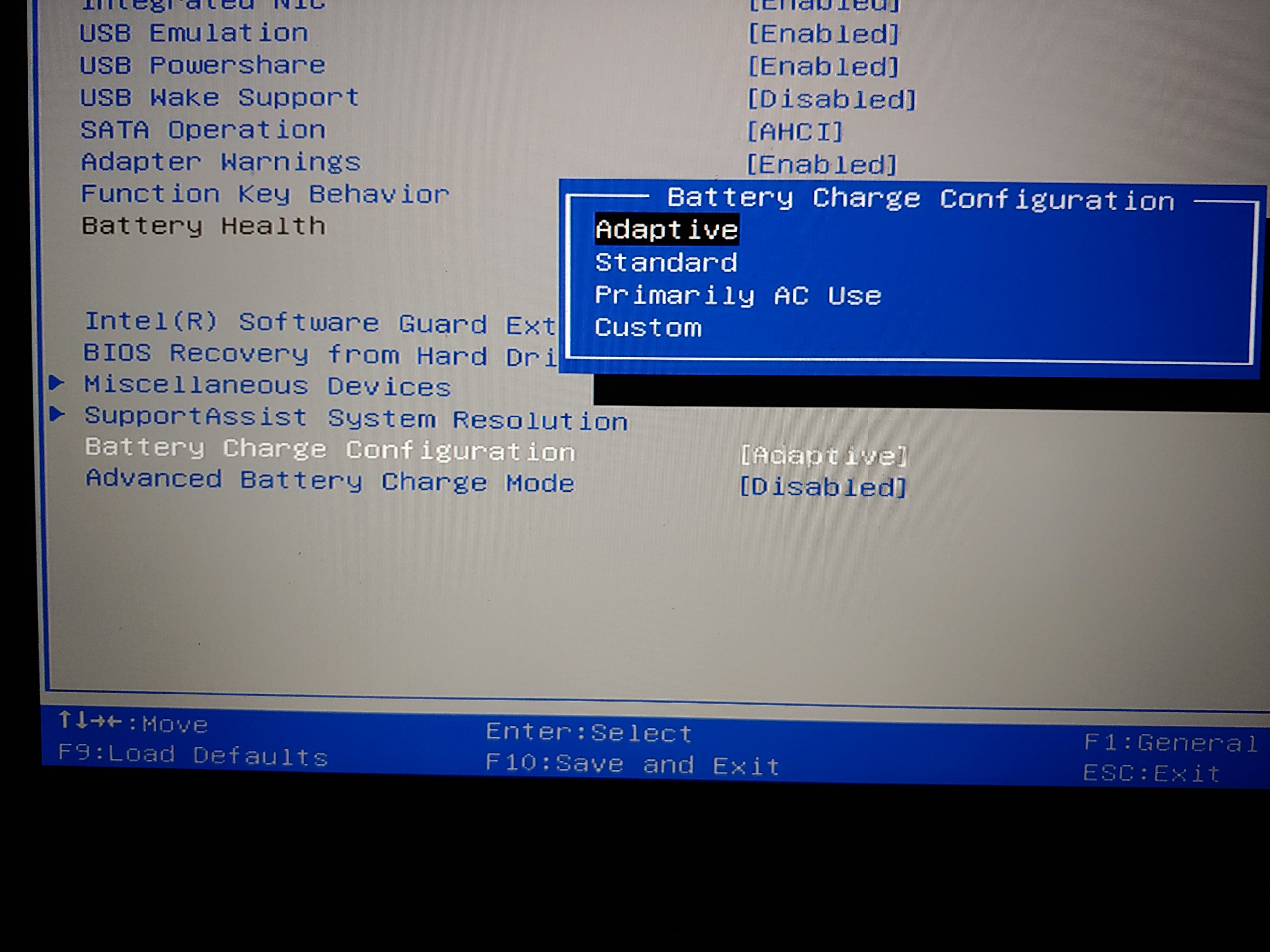

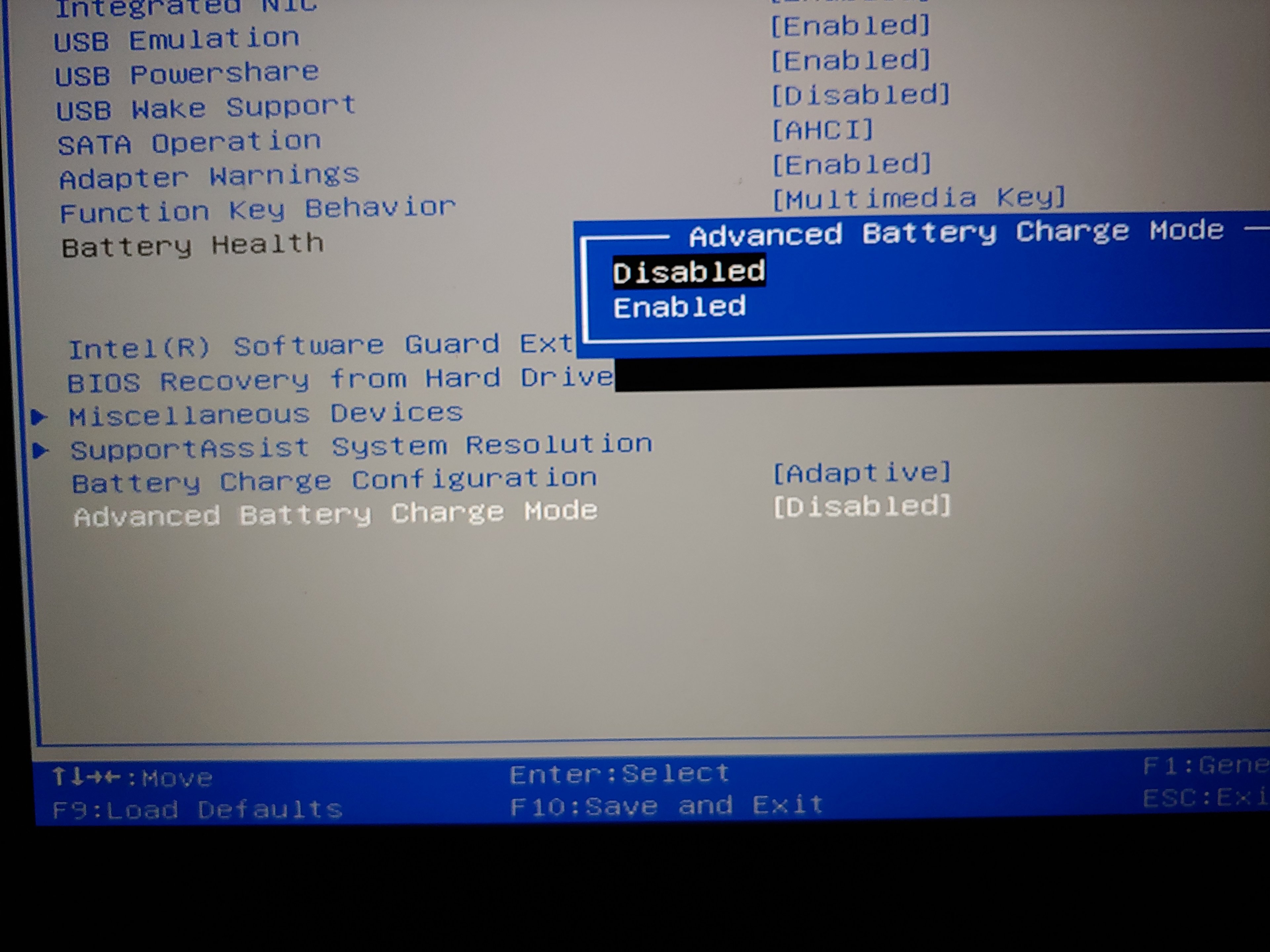

Was kann man da eigentlich alles einstellen? Mein oller Dell hat das noch nicht.
767146
BFF
Hm, lass ihn mal längere Zeit ausgeschaltet am Netzteil. Ich kenn das von meinem Y580, nachm Tiefentladen dauerts manchmal eine Stunde bis 1% geladen ist.
Die beiden Optionen gibts.
@xammu: Hilft leider nicht, ist schon seit paar Tagen so. Mein Lappi hing in der Zeit mehrere Tage ausgeschaltet am Netzteil.

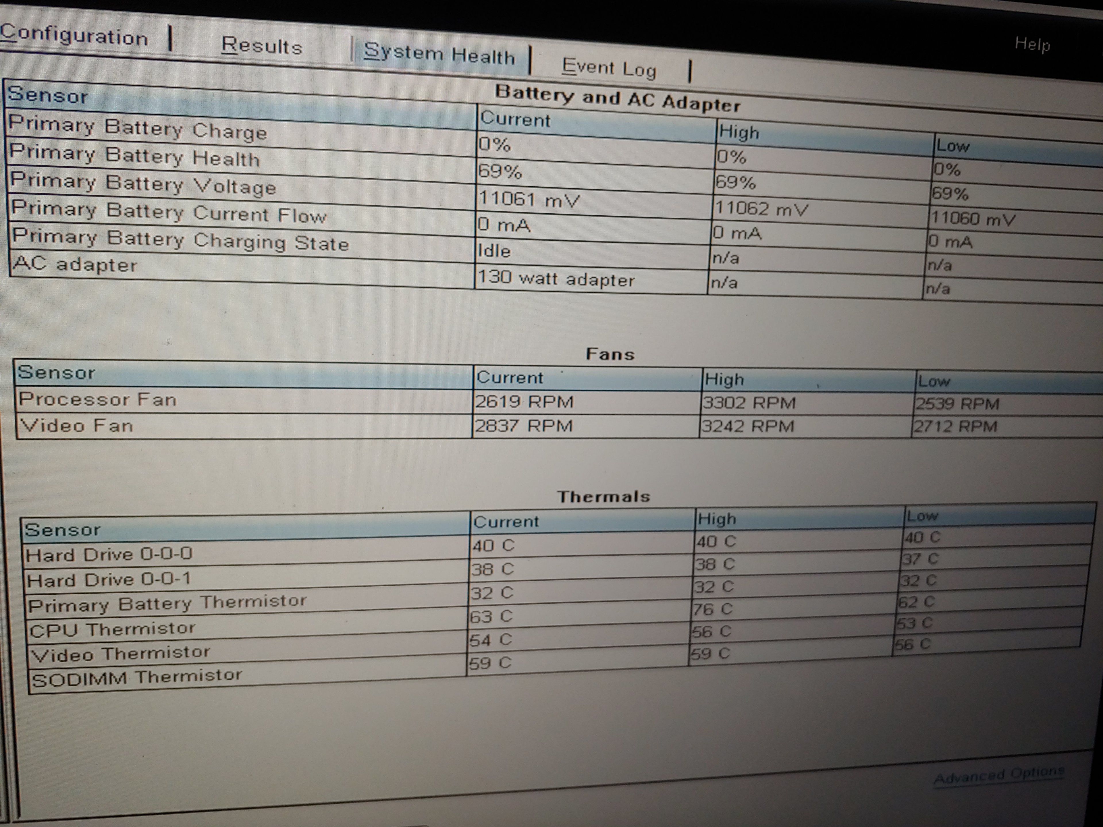

Edit: Hab nochmal nen Test vom ePSA hochgeladen. Da scheint auch alles i.O. (es sei denn, 69% battery health sind ein Problem).

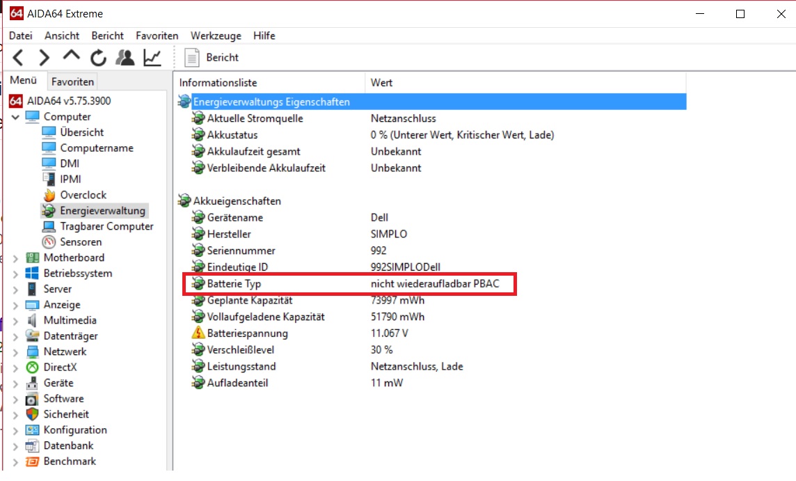

Ich hab die Kabel alle überprüft, scheint alles in Ordnung zu sein. Ausgehend davon natürlich, dass die Kabel nicht-sichtbar beschädigt sind (unter der Isolierung oder so). Ich habe nun in AIDA64 das hier gesehen:
Batterie Typ: nicht wiederaufladbar PBAC
Heißt das, dass ich eine nicht-wiederaufladbare Batterie habe? Das würde ja bedeuten, dass die Batterie kaputt ist..

Auf das was AIDA64 schreibt würde ich mich jetzt nicht so verlassen, weil:
nicht wiederaufladbarer PBAC ???
PbAc = Bleiakku ???
Verschleißlevel 30% ??? Das Dell ePSA zeigt 31% (bzw. 69% Rest).
Miss mal die Spannung des Akkus/der einzelnen Zellen mit einem Multimeter.
Wie viele Zellen hat der (357F9 ?) Akku? 6?
Lade den Akku/die Zellen mal mit einem externen Li-Ion Ladegerät.
