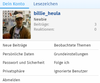

Sagt mir mal wo ich die Signatur einstellen kann, dann kennt ihr meine Hardware.

Oben rechts auf deinen Namen klicken, dann sollte sich ein Menü aufmachen und dort auf "Signatur" klicken.
leider nicht. Würde ich das nicht finden wäre ich auch selten dämlich.
Wird es erst nach X Beiträgen freigeschaltet?

Dann kennen wir deine Hardware nur solange, wie du deine Signatur nicht änderst du ein späterer Leser könnte mit dem Thread nichts mehr anfangen. Daher am besten (trotz Signatur) auch immer die Eckdaten des Systems zum Zeitpunkt des Beitrages in diesen schreiben.
Ja, die Signatur gibt's erst ab 10 Beiträgen (und wenn man 3 Tage dabei ist)
