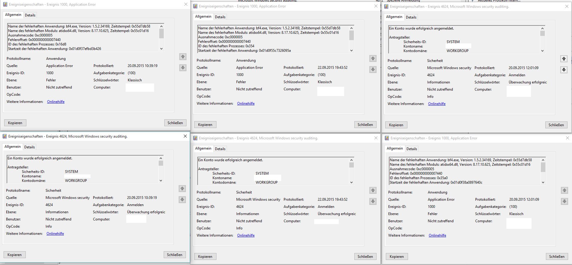

Äußerst interessante Idee. Das mit der Tessellationhat leider nicht geklappt. Ein neues Bios kann ich nicht finden und PB ist bereits aktuell.
DDU wurde ja schon gemacht, hat nichts gebracht.
Eine Verbindung liegt nahe, oder?
Das steht in der Sicherheitsmeldung:

Protokollname: Security
Quelle:        Microsoft-Windows-Security-Auditing
Datum:         20.09.2015 12:01:09
Ereignis-ID:   4624
Aufgabenkategorie:Anmelden
Ebene:         Informationen
Schlüsselwörter:Überwachung erfolgreich
Benutzer:      Nicht zutreffend
Computer:      PC
Beschreibung:
Ein Konto wurde erfolgreich angemeldet.
Antragsteller:
	Sicherheits-ID:		SYSTEM
	Kontoname:		PC$
	Kontodomäne:		WORKGROUP
	Anmelde-ID:		0x3E7
Anmeldeinformationen:
	Anmeldetyp:		5
	Eingeschränkter Administratormodus:	-
	Virtuelles Konto:		Nein
	Token mit erhöhten Rechten:		Ja
Identitätswechselebene:		Identitätswechsel
Neue Anmeldung:
	Kontoname:		SYSTEM
	Kontodomäne:		NT-AUTORITÄT
	Anmelde-ID:		0x3E7
	Verknüpfte Anmelde-ID:		0x0
	Netzwerk-Kontoname:	-
	Netzwerk-Kontodomäne:	-
	Anmelde-GUID:		{00000000-0000-0000-0000-000000000000}
Prozessinformationen:
	Prozess-ID:		0x324
	Prozessname:		C:\Windows\System32\services.exe
Netzwerkinformationen:
	Arbeitsstationsname:
	Quellnetzwerkadresse:	-
	Quellport:		-
Detaillierte Authentifizierungsinformationen:
	Anmeldeprozess:		Advapi
	Authentifizierungspaket:	Negotiate
	Übertragene Dienste:	-
	Paketname (nur NTLM):	-
	Schlüssellänge:		0
Dieses Ereignis wird beim Erstellen einer Anmeldesitzung generiert. Es wird auf dem Computer generiert, auf den zugegriffen wurde.
Die Antragstellerfelder geben das Konto auf dem lokalen System an, von dem die Anmeldung angefordert wurde. Dies ist meistens ein Dienst wie der Serverdienst oder ein lokaler Prozess wie "Winlogon.exe" oder "Services.exe".
Das Anmeldetypfeld gibt den jeweiligen Anmeldetyp an. Die häufigsten Typen sind 2 (interaktiv) und 3 (Netzwerk).
Die Felder für die neue Anmeldung geben das Konto an, für das die neue Anmeldung erstellt wurde, d. h. das angemeldete Konto.
Die Netzwerkfelder geben die Quelle einer Remoteanmeldeanforderung an. Der Arbeitsstationsname ist nicht immer verfügbar und kann in manchen Fällen leer bleiben.
Das Feld für die Identitätswechselebene gibt an, in welchem Umfang ein Prozess in der Anmeldesitzung einen Identitätswechsel vornehmen kann.
Die Felder für die Authentifizierungsinformationen enthalten detaillierte Informationen zu dieser speziellen Anmeldeanforderung.
	- Die Anmelde-GUID ist ein eindeutiger Bezeichner, der verwendet werden kann, um dieses Ereignis mit einem KDC-Ereignis zu korrelieren.
	- Die übertragenen Dienste geben an, welche Zwischendienste an der Anmeldeanforderung beteiligt waren.
	- Der Paketname gibt das in den NTLM-Protokollen verwendete Unterprotokoll an.
	- Die Schlüssellänge gibt die Länge des generierten Sitzungsschlüssels an. Wenn kein Sitzungsschlüssel angefordert wurde, ist dieser Wert 0.
Ereignis-XML:

BF4-Verzeichnis und dann --> Battlefield 4 / _Installer / directx / redist
Hier nun etwas runterscrollen und die DXSETUP.exe mit der RECHTEN MAUSTASTE als ADMIN ausführen!!
VC-Redist:
_Installer / vc / vc2012Update3 / redist
Hier nun beide Dateien (vcredist_x64.exe und vcredist_x86.exe) mittels RECHTER MAUSTASTE und ADMINRECHTEN reparieren.
Anschließend neustart des PC's --> ich drücke die Daumen ;)
Werde das alles bald testen, vielen, vielen Dank. Origin war im Spiel schon deaktiviert.
Melde mich, danke.
Alles so gemacht, gerade abgestürzt. Ich bin ratlos.
