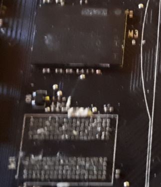

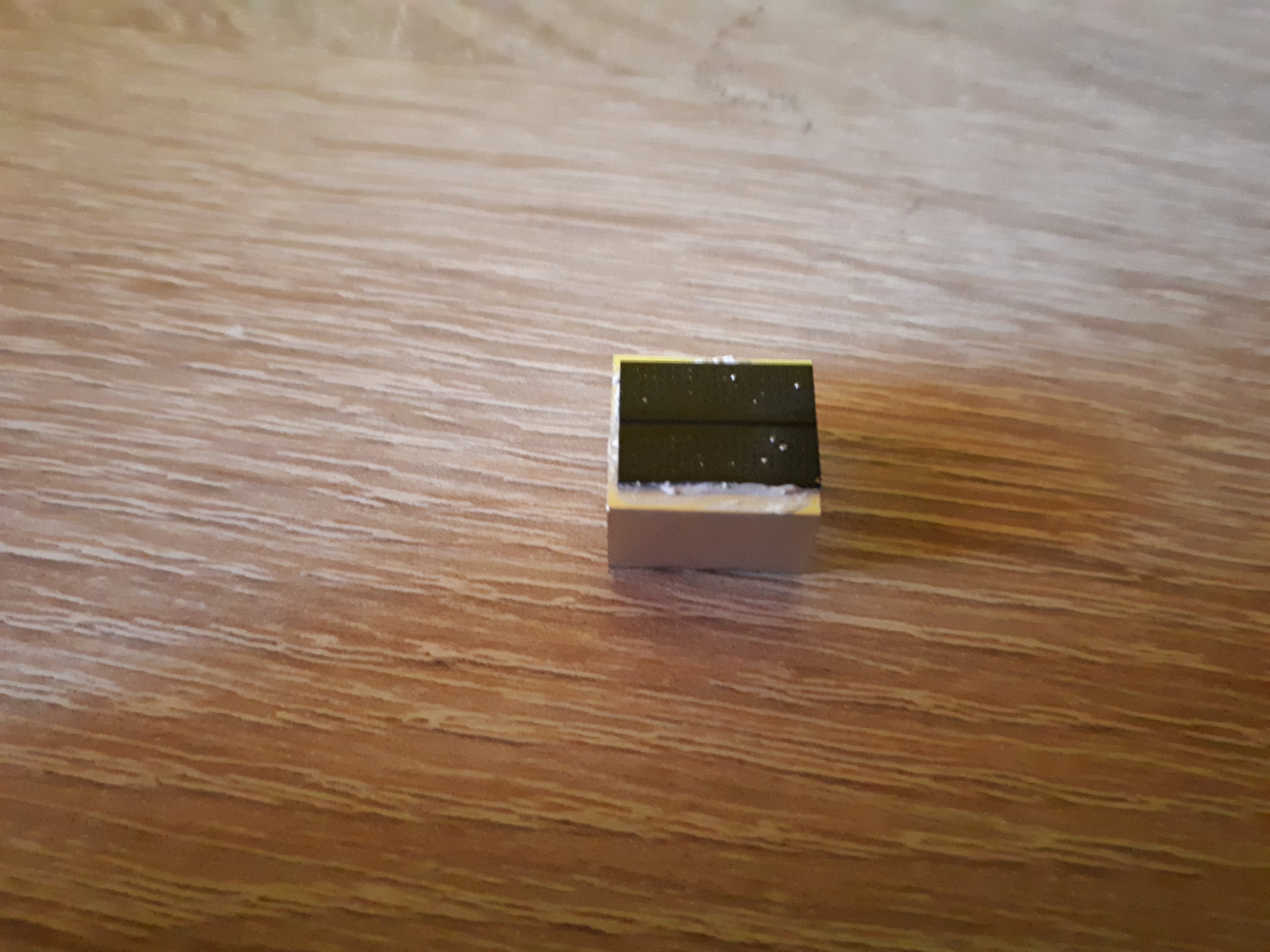

mein Bruder hat gestern seine alte Grafikkarte auseinandergebaut weil er den Kühler der darauf montiert war mit einem anderen wechseln wollte. Beim abnehmen der Kühllamellen die mit auf der Karte sind ist ihm dann aufgefallen das an einem Kühler noch ein schwarzes "deckelchen" hing das wohl vorher an der stelle war wo der Grafikspeicher verbaut ist. Scheinbar war der Kleber so stark das er das Deckelchen grad mit abgerissen hat.
Mich würde jetzt interessieren ob das irgendwie wieder zu reparieren geht oder ob er die Karte lieber direkt als defekt versuchen sollte zu verkaufen? Würde mich freuen wenn hier wer ein bisschen was zu dem Thema sagen kann

Fotos hab ich tatsächlich 2 gemacht
Hier die Stelle an der GPU einmal mit dem Deckelchen und einmal ohne:
und hier die Kühllamelle:
ich denke nicht das man da noch was retten kann.

also auf dem ersten Bild kann man halt mal leider kaum was erkennen ;)
@ TE: da ist der ganze speicherchip (und kein "deckelchen") abgerissen.
Reaktionen: jonderson und Asghan
Das sieht ziemlich nach einem "abgerissenen" Speicherbaustein aus.
Sieht also schlecht aus. Würde sagen die Karte ist hin.

Das ist ein RAM-Bauteil! Das wird nichts mehr! Nicht einmal eine Reparatur! Das PCB ist auch beschädigt!

Ja, sieht für mich auch nach abgerissenem Speicherchip aus. Die ist ziemlich sicher hinüber. Falls die nicht zu alt war: mit Glück Garantie? Bei Evga ist sowas glaube ich abgedeckt.
Es ist durchaus möglich so ein Teil wieder dranzulöten, allerdings braucht man dafür professionelles Werkzeug und eine Schablone.
Die Frage ist eher was weniger kostet, löten oder neu kaufen.

Richtig. Das kann man hinbekommen! Musste mal rumhören wer das macht ("PC-Werkstatt") und was der spaß kostet!
Sorry wie andere schon schrieben, die ist leider rip. Aber eventuell reparabel.

Soweit man es auf dem Bild erkennen kann, sind sogar einige Pads abgerissen... Spätestens dann ist (leider) eine Reparatur ausgeschlossen.
