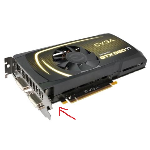

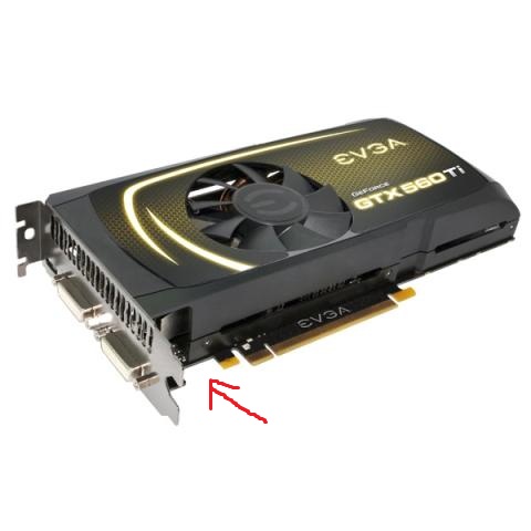

Ich hab letztens das Pure Power 530W in ein Xigmatek Midgard II verbaut. Das 4 Pol CPU Kabel war leider zu kurz um es hinters Mainboard zu verlegen, habe es dann an den PCI slots lang geführt, die Grafikkarte hatte an der stelle ne Aussparung und es hat darunter gepasst. Wenn man es nun über die Grafikkarte legen müsste hätte ich es glaub ich auch noch gepasst aber allzuviel Spielraum hat man nicht. Wenn es das NT sein soll und das Kabel hinters Mainboard verlegt werden soll dann sollte man ne Verlängerung haben
Auf dem Bild sieht man die Stelle wo es durchpasst
