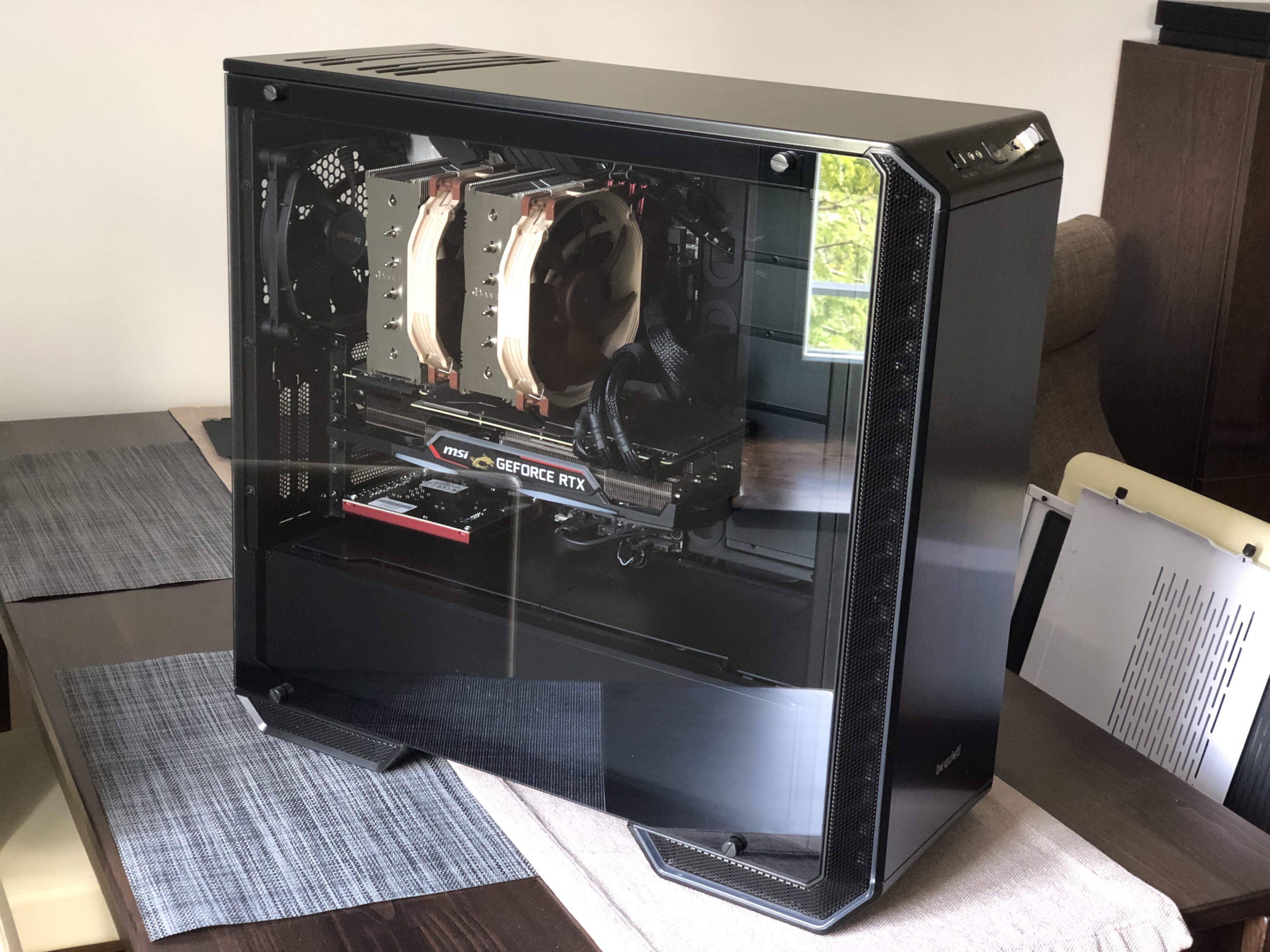

Die warme Luft der Grafikkarte ist das Problem. Ich hatte bis vor kurzem dasselbe Gehäuse und bin nun auf ein Lian-Li o11 dynamic geschwenkt.
Zwar hatte ich keine Probleme aber mir ist die sich stauende Wärme im DarkBase auch aufgefallen. Die warme Luft bekommst du nur mit ordentlich Druck raus. Ich hab höhrere Temperaturen in Kauf genommen, bei mir sollte es leise sein (das kann das Gehäuse :) ).
Du könntest unter die Grafikkarte noch Lüfter montieren, aber deswegen bekommst du die warme Luft auch nur nicht, bei moderater Drehzahl der Lüfter, aus dem Gehäuse.
