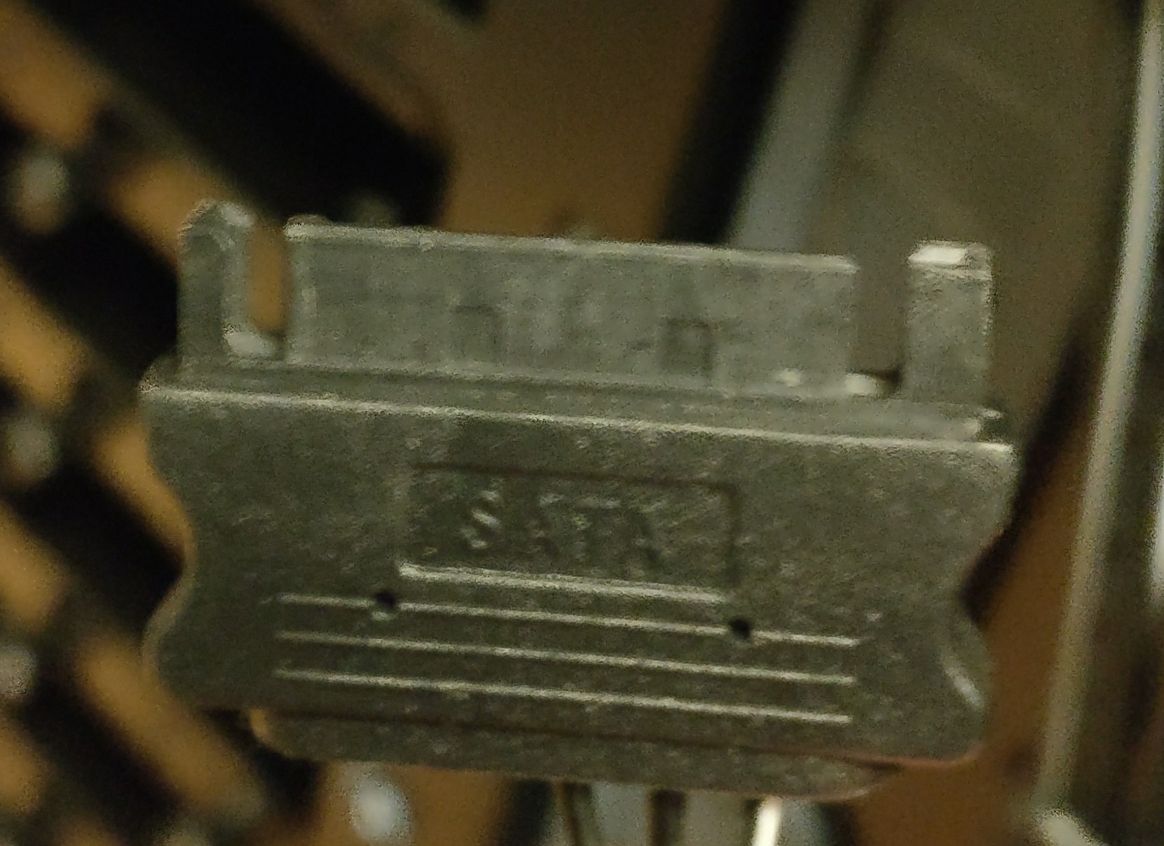

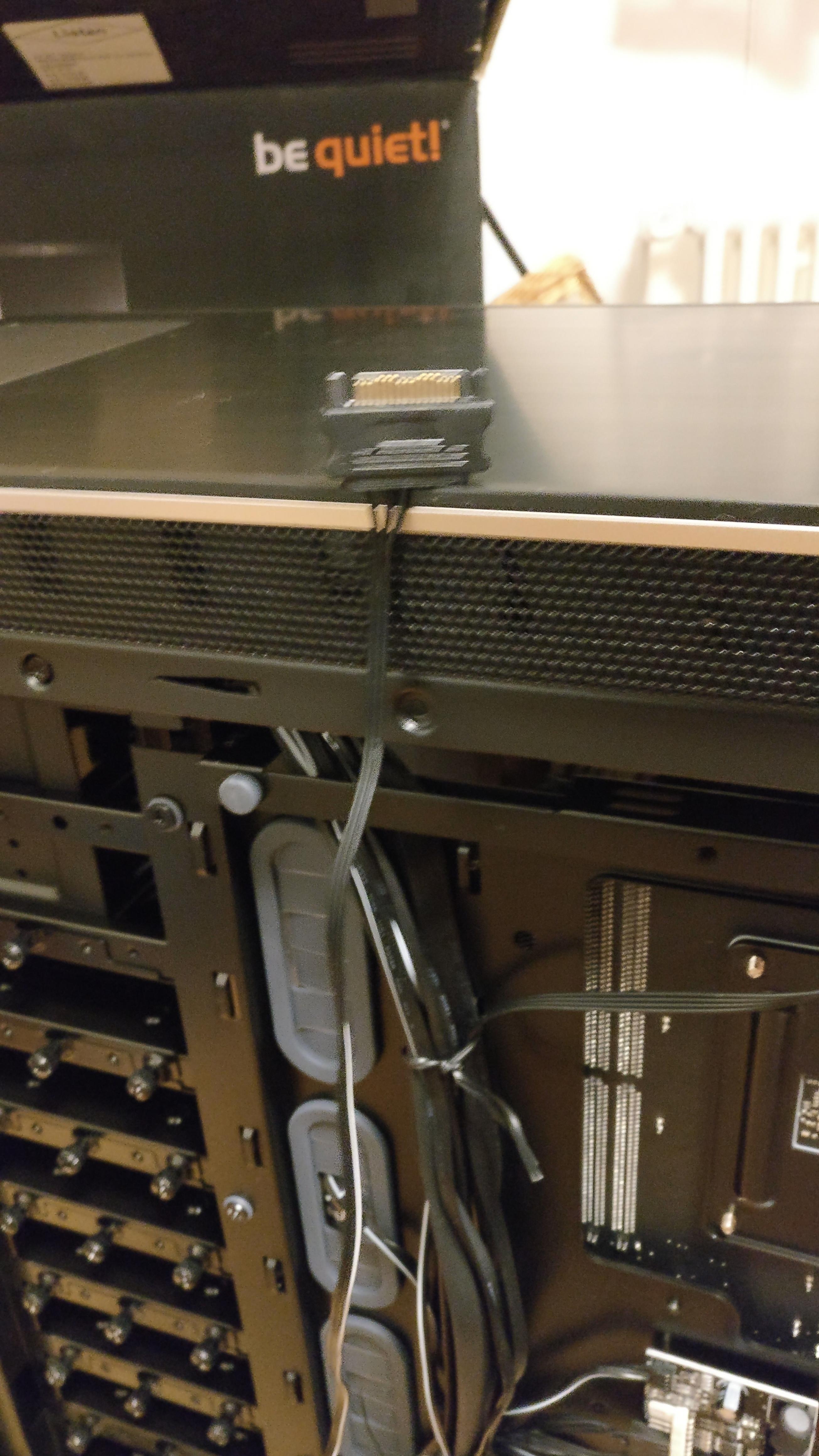

Endlich ist mein Rechner eingetroffen bzw. meine Einzelteile. Jetzt bin ich ein wenig am rumbasteln. Dazu muss ich noch die Laufwerke, Netzteil und GraKa aus dem HAF932 in den neuen DBP900 verfrachten.
Jetzt steckt hier aber ein einzelnes SATA Kabel in der Connector Platte auf der Rückseite des Gehäuses... was genau macht man damit? Auf dem MB gibt es keinen Anschluss dafür.
Das Handbuch ... nutzlos.
EDIT: Dieses Kabel powert die ganze Connector Platform und muss an einen SATA Connector!

Delgado schrieb:Das steht doch auf dem Stecker: das muss an einen SATA-Stromanschluss vom Netzteil. Das versorgt die Platine auf der Rückseite des Mainboardtrays mit Strom, meine ich mich zu erinnern (4.3 im Handbuch).
Du hast recht

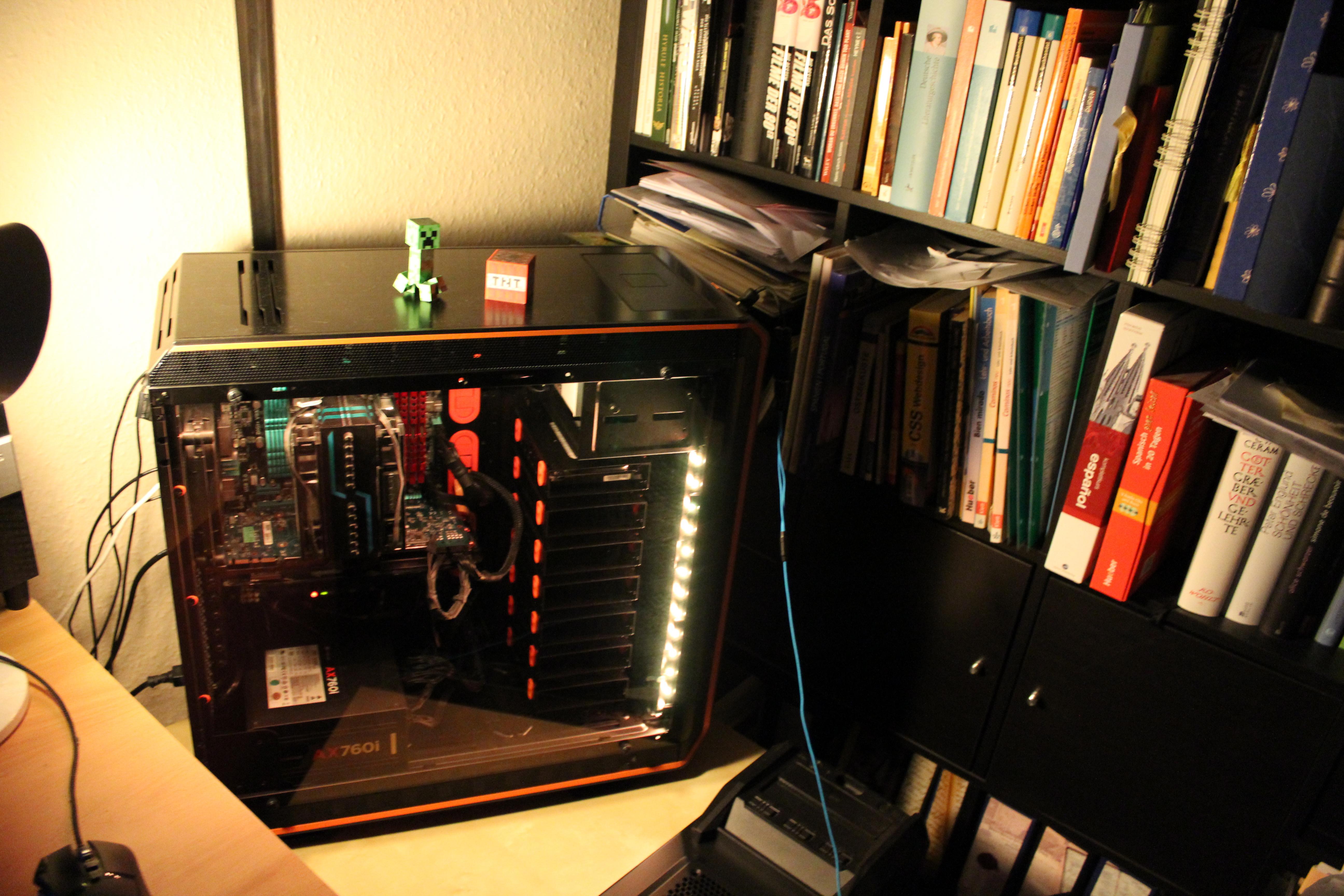

Ich bin von meinen alten MS-Tech X3 Crow1 auf das Dark Base 900 Pro gewechselt und bin absolut begeistert.
Von Platz und den möglichkeiten bin ich sehr angetan.
Nur die Kabel muss ich dem nächst nochmal etwas sauber verlegen und eine Blende mir noch besorgen/basteln um die Kabel der am PSU damit zu verstecken
