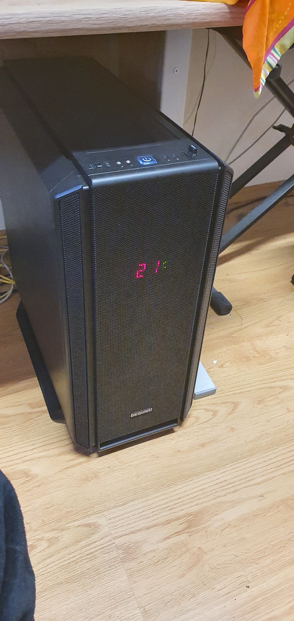

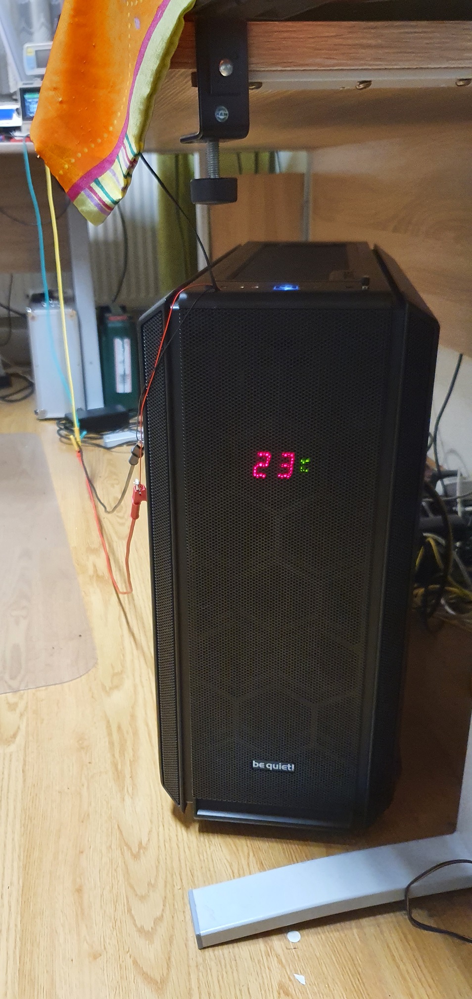

Ich hab meine Meshfront vom SilentBase 802 mit einer Temperaturanzeige ausgestattet :)
Gruß Rolf
Reaktionen: bequiet Support und ric84

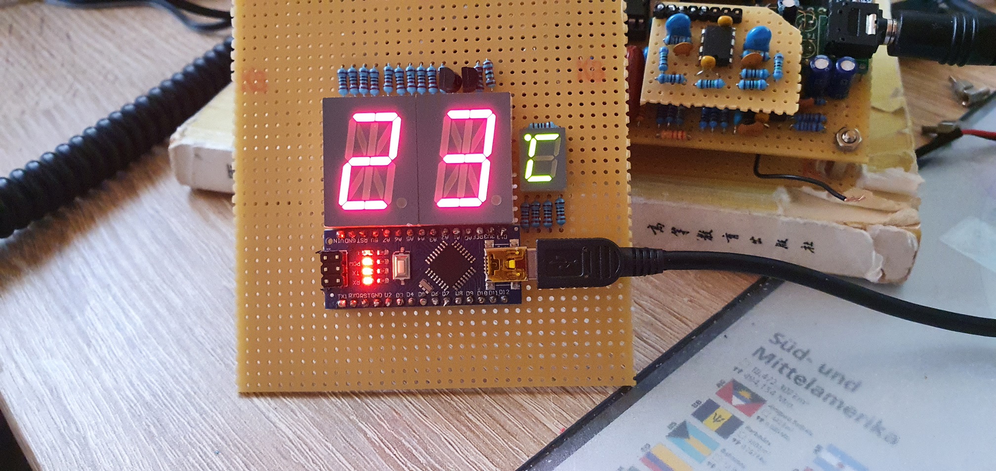

Sieht mit den Kabeln noch etwas frickelig aber schon echt cool aus, lässt es sich eventuell über USB oder irgend nen internen Port betreiben?
Die Anzeige benötigt als Stromversorgung +5V. Ich eine Molex Steckerverbindung angelötet. Der Temperaturfühler ist ein einfacher NTC (10KOhm) wzB in einer Lüftersteuerung.
Über die Anzeige habe ich noch einen schwarzen dünnen und durchsichtigen Stoff gespannt, damit die Platine von Außen nicht sichtbar ist.

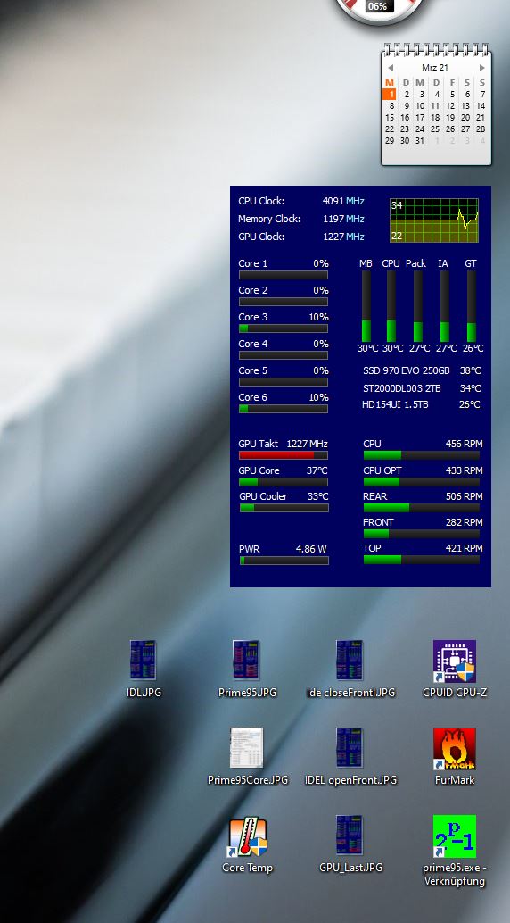

Ich habe mein Case mit 5 leisen be quiet! Silent Wings 2 (140mm) Lüftern ausgestattet 2x Front, 2x Top und 1x Back. Die verbauten Pure Wings habe ich ausgetauscht, weil diese um 3dB lauter sind.
Meine Schaltzentrale
Mit zunehmender Temperatur von Grafikkarte, CPU und Gehäuse werden die Lüfter vom Bios gesteuert.
Gruß Rolf

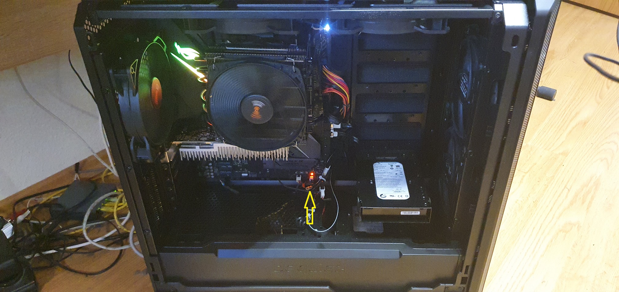

Cooles Teil, wo hast den NTC aufgesetzt bzw wo soll er messen?
Im Unteren Bereich (gelber Pfeil).
