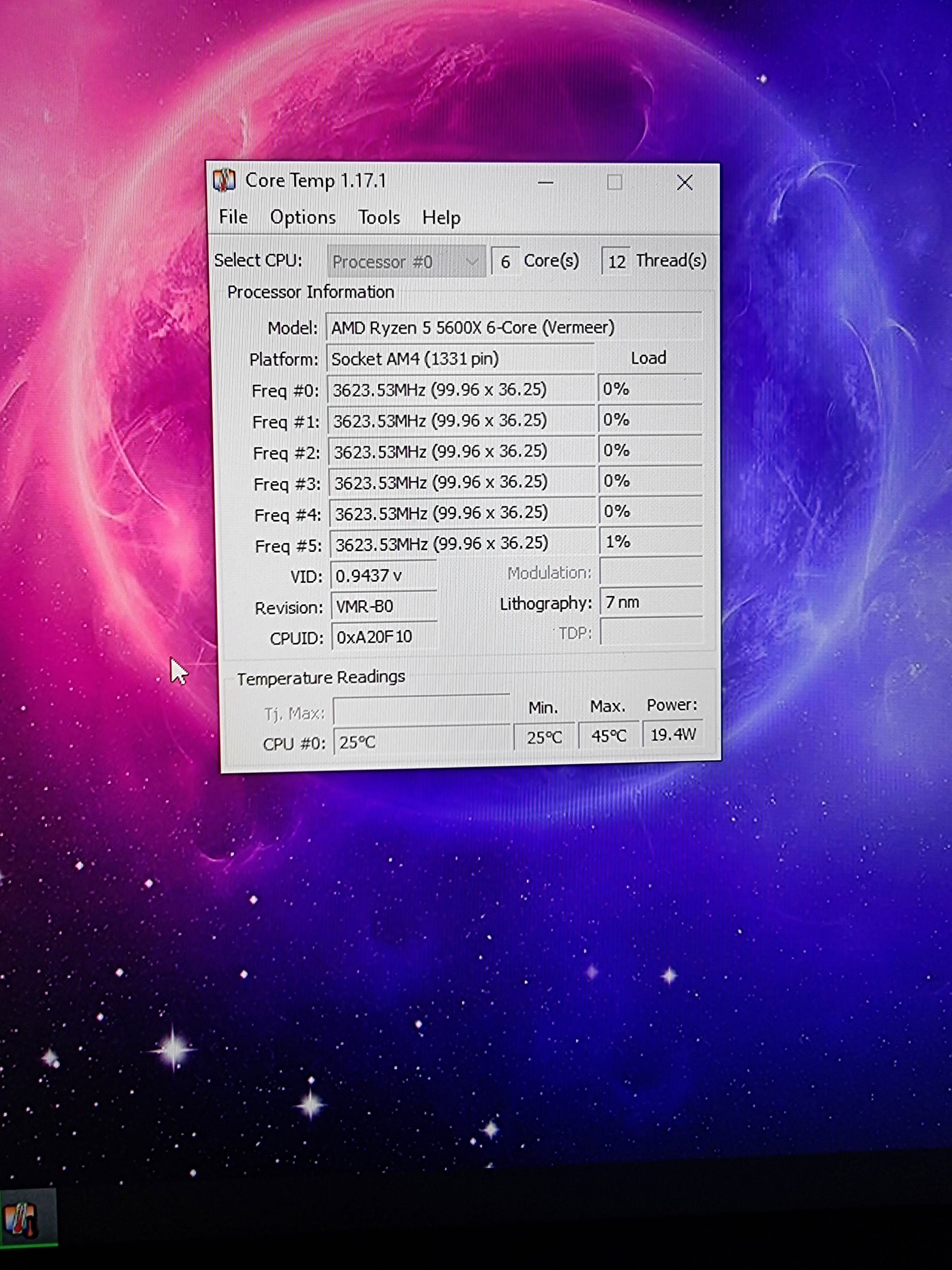

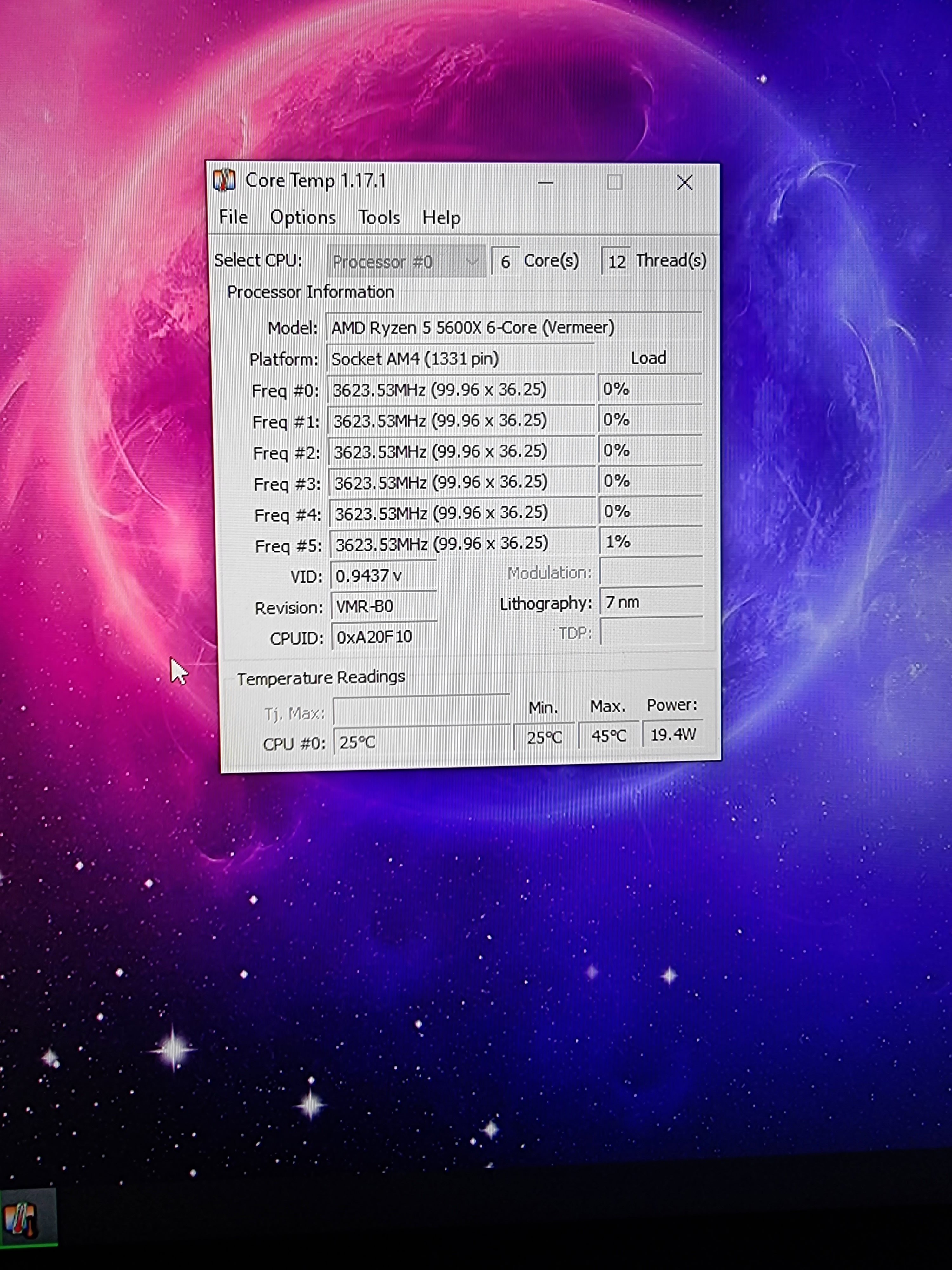

Aio ist eingebaut hat alles wunderbar funktioniert ,lüfter hängen am cpu Fan und Pumpe am System Fan 2 , de im bios auf 12 v gestellt ist. Drehzahlen passen auch .Traum Temperaturen im idle 25 grad. Vielen Dank nochmal an alle .
