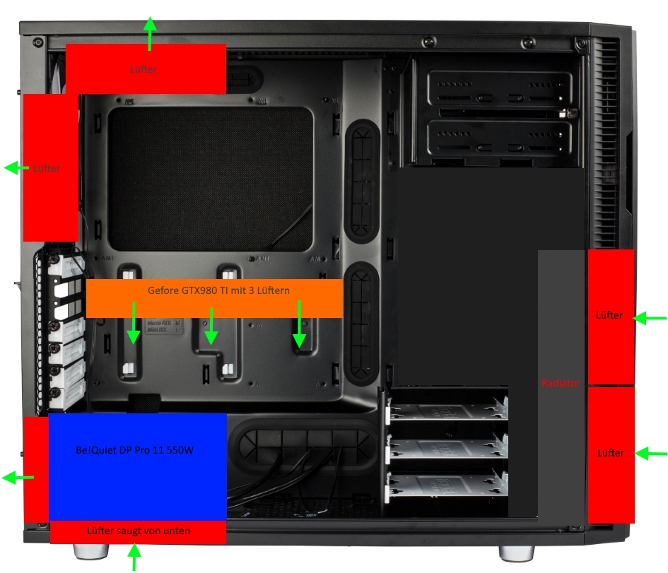

Ich habe die 240er jetzt auch seit ein paar Tagen und bin wirklich recht zufrieden! Aktuell laufen noch die Pure Wings drauf, da man sie doch weniger hört als gedacht :)
Mein Aufbau sieht folgender Maßen aus:
In meinem Fractal Define R5 sind oben hinten und hinten die standard Gehäuselüfter installiert, vorne ist der Radiator mit durch den Radiator ins Gehäuse blasenden PureWings.
Angesteckt sind die beiden Radiatorlüfter per Y Kabel auf dem CPU1 Port meines Boards, dieser ist mit einer Lüfterkurve durch die CPU Temperatur gesteuert (Leerlauf ca 500U/min). Die Pumpe ist an CPU2 angeteckt, der Port ist auf 100% Leistung eingestellt (ca 2200U/min). Die Gehäuselüfter laufen auf den Gehäuseports und werden ebenfalls nach CPU Temperatur gesteuert (Leerlauf ca 250U/min).
Großes Problem, dass ich jetzt habe: Mein Board lässt es aktuell nicht zu, dass ich für die Steuerung der Lüfter auf die Motherboardtemperatur umstelle. Heißt, meine Geforce GTX980 TI (ca 80°) heizt ungefähr so das Gehäuse auf, das mein Board, RAM und Co über die 50° Marke gehen, die CPU gesteuerten Lüfter das aber 0 interessiert, da der Radiator ja die kühle Luft von Außen bekommt.. ;)
Stelle ich die hinteren Gehäuselüfter manuell auf 100%, geht die GPU Temperatur auf unter 70° und auch der Rest wird wieder "normal" warm.
Gerade ein Ticket bei MSI diesbezüglich auf, alle anderen Boards von denen können die Temperatur Quelle umstellen, nur die Z170A Boards nicht.. Ansonsten muss ne Lüftersteuerung her :(
