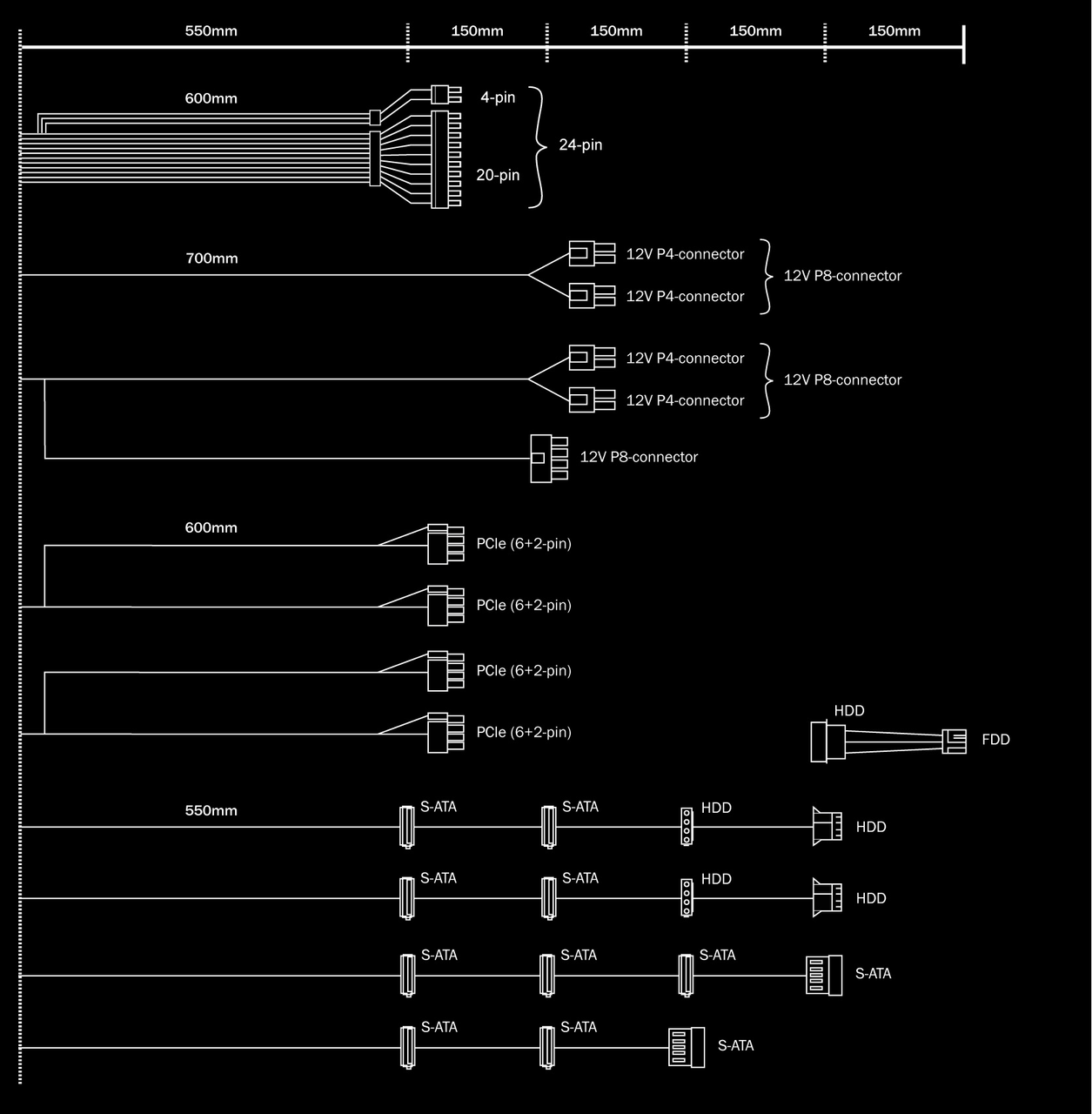

3. Um welche Grafikkarte geht es? Hat das Netzteil Wirklich nur 2 PCIe 8 Pin Stecker?, nicht doch eher 4? ;) Wie auch Immer: Ja
4. Ja
Mal ins Handbuch geschaut.
Je Strang liefert das SP11 Plat 750W zweimal PCIe 6+2...
3x 8-PIN sind also absolut kein Problem ;)

Siehe Onlinepräsenz: https://www.bequiet.com/de/powersupply/1768 Einmal runterscrollen, Handbuch herunterladen, durchsehen (insbesondere die letzten Seiten ...), und dann noch einmal nachfragen, wenn man die Details nicht verstanden hat.
