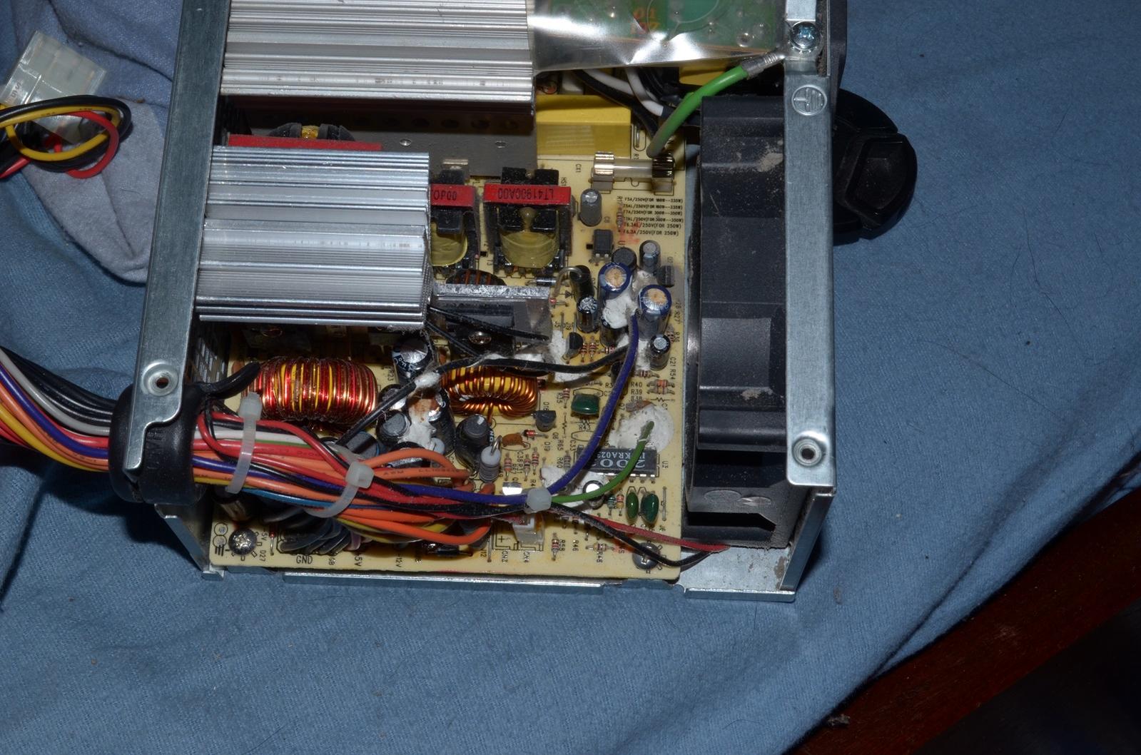

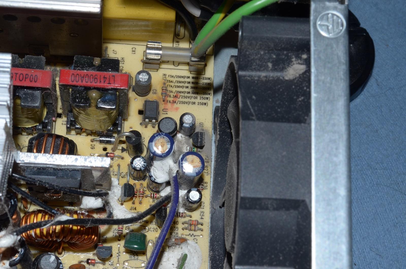

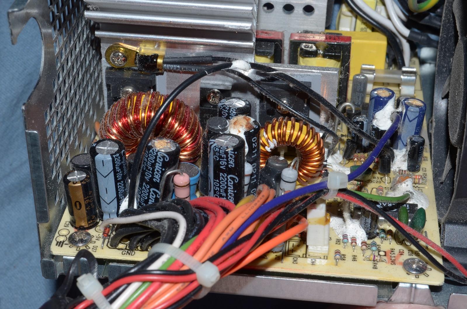

Der Eimer hat auch noch einen PC betrieben!
Wurde ausgetauscht, weil die Festplatte die Drehzahl nicht halten konnte!
'Low End' PC Hardware ist verdammt tolerant gegenüber mieser Spannungsqualität!
DAS darfst echt nicht unterschätzen...
Außerdem kannst DU auch nicht den Zustand eines Netzteiles überprüfen. Dafür benötigt man einiges an 'schwerem Gerät' -> Last nach ATX Norm, Osziloskop...
Und was verstehst du unter 'laufen gehabt'?! Gaming Last?
Oder meinst du 90% Office Idle bei unter 100W?!
