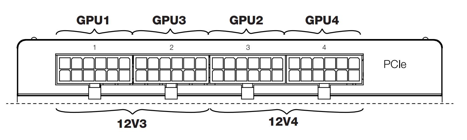

Ok, in deinem HAndbuch ist das eigentlich nicht beschrieben. Bei meinem P10 sieht es so aus:
Ist es jetzt nicht optimal, dass ich meine 1070 komplett am ersten Steckplatz angeschlossen habe? (ein Kabel mit 2 mal 6+2 Pins)
Ist ein Dark Power P10 750W (noch aus Zeiten der 7970 Crossfire spielerei)
Von der Leistung her passt das immer. Die Grafikkarte zieht aus 2 Steckern über einen Strang nicht mehr, als dieser liefern kann (sofern der Netzteil- und Grafikkartenhersteller die Normen einhält). Wie rumpel01 schon sagt, könntest du auch beide Kabel nehmen und würdest damit alle sogenannten "Rails" des Netzteils nutzen. Aus dem Bauch heraus würde ich es, wie gesagt machen, wenn es nicht allzu viel Umstände macht.

das P10 750W stellt auf 12V3 und 12V4 jeweils bis zu 30A bzw 360W bereit. für ne 1070 mit irgendwas um die ~180W TDP wird das wohl so gerade eben reichen;)
Eine 12V-Rail kann zum einen 30A ab (real werden es wohl eher 45A sein), dazu hängen beide PCIe-Stecker nicht nur an drei 12V-Leitungen. Also kein Problem.
@Sebl84 - Die 1070 braucht gerade mal ~13 A. :)
