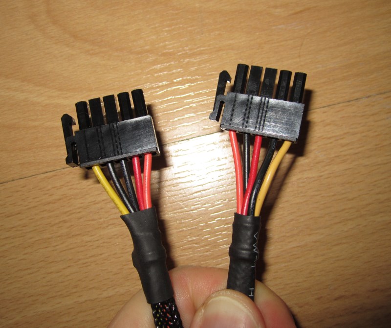

Hi,
Ich habe das modulare Netzteil wie oben angeben. Wenn ich nur einen Stecker für die Sata anschlüsse ins Netzteil bringe ist alles OK und startet normal, jedoch wenn ich ein weiteres rein Stecke, drehen die Lüfter nur kurz auf, mit dem Restlichen System hat es nichts zu tun, da dies gröstenteils gewechselt wurde. Bevor die Frage kommt, alles steckt richtig drin!

ist aber kein modulares kabel aus einer anderen serie ?
die passen, gehen aber nicht !

Wenn ich nur ein kabel angeschlossen hab, kann ich meine Festplaten nutzen aber dan nicht den Brenner, aber wenn ich das zweite Sata Kabel anschließe passiert nichts mehr. Egel welches eins alleine funktioniert aber 2 nicht.

Nochmal zu deinen Steckern. Ich denke der Sata Stecker passt wohl in dein Netzteil, aber schaumal, ob die Kabel die gleiche Farbreihenfolge aufweist, wie das erste SATA Kabel. Wenn das nicht so ist, dann schaltet das NT ab. Hatte ich auch mal, bekam Kabel vom Kumpel, Stecker passte und Netzteil ging nicht an, kurz geschaut und die Kabel waren anders geordnet.
Naja er sagt ja egal welches Kabel er nimmt, nur eins funktioniert :)

Ich finde das immer noch merkwürdig hast do normales Molex Kabel wo das du mit einem molex to SATAQ mal probieren kannst irgendwie merkwürdig sonst iwe gesagt nerv denn SUpport auch wenn die Garantie vorbei ist können die dir mal bei der Fehlerdiagnose helfen, mal sehen wie Kulant die sidn
