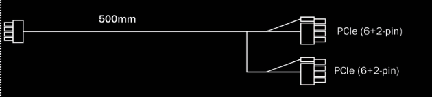

Entschuldigt bitte Leute, dann habe ich mich falsch ausgedrückt. Von dem einen Kabel gehen zwei PCIe (6+2-pin) Anschlüsse weg (siehe Bild) - also eine Art Y-Kabel.
Ihr sagt ich soll einfach beide Anschlüsse verwenden?

Dafür ist es da ;)

Nochmal, das Netzteil sollte 2 mal ein PCIe 6+2 Kabel besitzen.
Schau dir einfach mal genauer den Kabelstrang vom Netzteil an.
BEIDE Kabel musst du an die Grafikkarte anschließen, sonnst wird diese nicht laufen.

Hallo Leute, ich wollte euch allen nur kurz eine Rückmeldung geben. Hat alles super funktioniert! Ich danke euch allen für eure Hilfe :)
